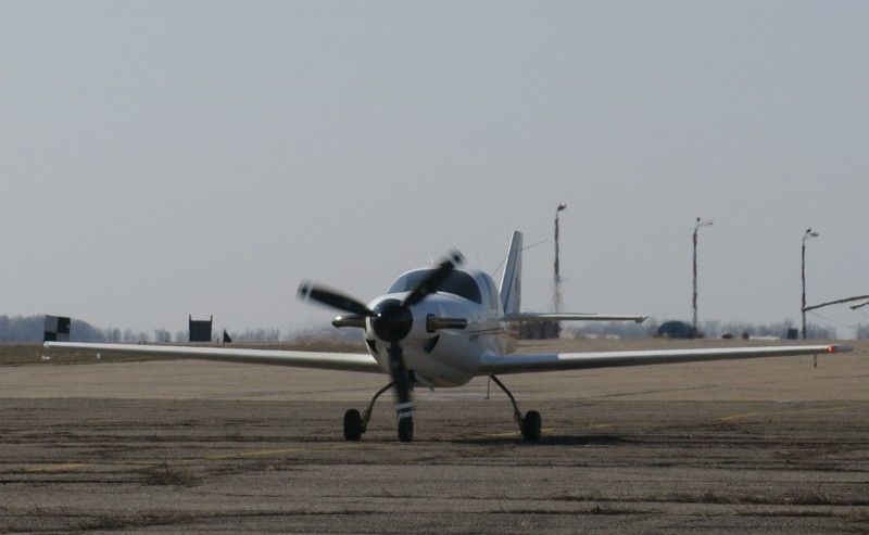

Cамолет для парашютистов или "Тундра" по-русски.
Да ладно, Валя!
Переварили мы такую штуку - ничего там сильно военного нет.
Дорого только очень, в т.ч. и в эксплуатации, и вес там нихрена ни 200, впрочем для него это не важно 🙂

Согласен все можно сделать. Не так страшен как его описывают.  Только на клубный да и на парашютный 180 кВт 70 кг TP-100 за 100к.евро а не вальтер М-601 800л.с. за ещё большие евро. Подойдёт в большей степени.
Ну на парашютный больше подойдёт вот такой
Угадывается ТВД на базе TJ-100! 😉 Интересно,если данный ТРД может тягать лишь 1-местный самолёт,то ТВД с тем же часовым расходом уже 5-6-и местный!? :-?
И какой межремонтный ресурс они ему дают? У TJ было 25ч, ЕМНИП.
Ну на парашютный больше подойдёт вот такой один
180кВт  70кг. или два тогда можно будет десятерых парашютистов брать.
Я этот двигатель прорисовывал в "Клубный самолёт" правда с убирающимися шасси с носовым колесом взлётным весом 700 и перегрузкой +4-2. вроде должно хватить чтобы полетел. у него минус есть цена приближающаяся к 100к евро.

Да можно контакты в личку мне винт нужен изменяемого шага на мотор 200-300 сил с изменяемым шагом и толкающий лопасти!Можно такой приобрести за патриотичные суммы)))))?
В Тюменском НПЦ АОН разработаны 3-лопастный ВИШ ВП-103 имеющий массу 7 кг и 4-лопастные ВИШ ВП-204 и ВИШ ВП-214, преобразующий мощность в 200 кВт. Изготовлены и испытаны 2 опытных образца ВИШ ВП-214 для судов на воздушной подушке (СВП) «Арктика-М» и «Норд». Стоимость 1 комплекта деталей втулки (без лопастей) порядка 1000 $. Аналогичный ВИШ промышленного изготовления разработанный НПО «Аэросила» (г. Ступино) с металлическими лопастями, диаметром 1,4 м, при механическом управлении весит 19 кг и стоил 9 тысяч $ (сейчас больше). При этом он не флюгируется. Зарубежные аналоги имеют еще большую массу и стоимость. Разработаны, также реверсивные флюгируемые ВИШ ВП-224 под преобразуемую мощность до 300 кВт.
