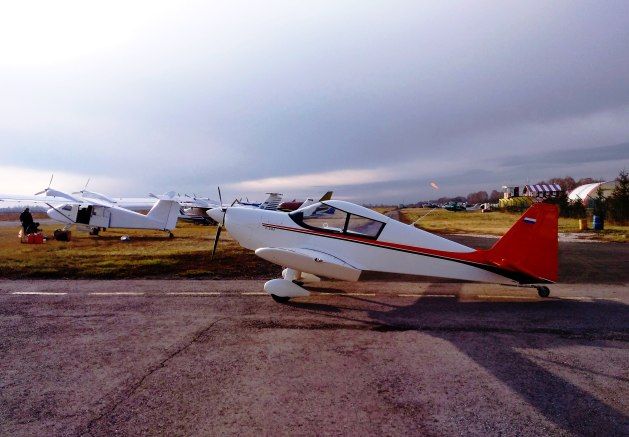

Cамолет для парашютистов или "Тундра" по-русски.
Педальки ,для взрослых пацанов! :-? 😀
Молодец Валь,каждый твое творенье,шедевр!
Педальки как на а-37. Берем все лучшее. Ну шедевром трудно назвать, но все кто полетал, и Матвей и Суслаков все хвалят. Просто нормальный самолет простой и устойчивый, приятный в управлении с отличными характеристиками. Легкий, крыло большое, удлинение, обдув. Все работает.

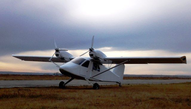

Леша!. Этот самолет скорее всего уйдет как перевозчик бочек. Разбег 200м груженый, крейсер 170км/ч. Дальность 400км, посадка на неподготовленные площадки. На северах такой самолет нужен больше. Там нужно панты возить. окупится за сезон.
Действительно, это самолет транспортный, но Ротаксы 914 для коммерции не очень подходят...
А для парашютистов надо делать "острозаточенным" - на 4000м за 400 сек. Это достигается предельным упрощением и облегчением конструкции, турбированные моторы с винтами под 3м встречного вращения. Это могут быть автоконверсии с перепрошивкой идеологии впрыска.
Для малых дроп-зон востребованы ЛА на 4-6 парашютистов. Такие самолеты могут и некоторые иные авиаработы выполнять, но пробить "брешь в бумажном лабиринте" для законного их применения практически невозможно :🙂
Автоконверсии мы уже прошли. Мы за свою жизнь поставили около 15 моторов. На самолетах они не живут. На парашютном самолете тоже наелись. и Сузуки и даже ВАЗовские чугуняки были. И Винты большого диаметра. Все уже проехали в 2009году.

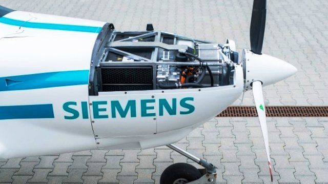

Если уж говорить о двигателях, то самым прогрессивынм и правильным вариантом для самолета, который летает над точкой было бы применение электромоторов. Меняй аккумуляторы каждые два подьема и вообще не задумывайся о запчастях, отказах и проблемах с некачественным топливом.
Ротакс можно заменить только на Сименс!
    42,2 КБ · Просмотры: 243
Сименс  со  своими  аккумуляторами  тоже  как  чугунный  мост  стоит,хотя для  аэродромных  полетов  и  полетов  на  маршруты  в  100  км  вполне  себя  показывают.

Да, электромоторы стали компактными, легкими и мощными. Валы вращаются равномерно, что упрощает задачу обеспечить ресурс редуктора для больших винтов...
Но аккумуляторы уж очень дороги для России, точнее большинства ее жителей 🙁
VeSiL  мало  того  их  ещё  купить  нужно, обслужить  грамотно  и  желательно  двойной  комплект.

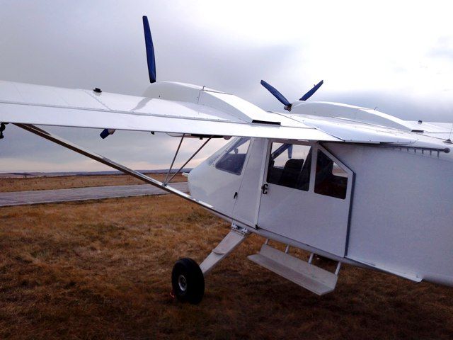

Вот видео с ноябрьских полетов. Холодно было, но зато довольно бодро!
[media]https://www.youtube.com/watch?v=tqzJn9d0908&feature=youtu.be[/media]
    48,9 КБ · Просмотры: 298
Классные самолеты, работа великолепная, видео отличное, в серию их нужно запускать, в виде китов продавать, чертежи и техническое сопровождение предлагать, Эльбрус, аппарат для России самый актуальный, еще поплавковый вариант бы испробовать!!!
Вопрос по документации для самостоятельного изготовления во сколько обойдется, есть ли у Вас такая опция?
Есть ли три проекции - чертеж в большом разрешении?
Пишите мне на почту friday74@mail.ru я вам пришлю три проекции. Но нужно понимать, что построить такой самолет самому нереально. Там одних заклепок миллион.!-)
А самолет действительно востребованный. Причем не только в России. Реально такой самолетик для маленьких дропзон нужен и в Европе. С Цессны прыгают все а на 4000 она забирается очень долго. А современные дисциплины парашютного спорта требуют не меньше 4000.
