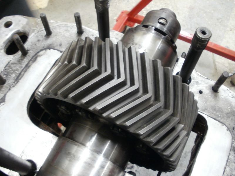

Причем литье такое тонкое, что сейчас не берутся на том же самом заводе им. Фрунзе так отлить. А вот шевронные шестерни редуктора. Сейчас такие уже сделать не могут. Технология утеряна
Технологии не утеряны ,  при необходимости изготавливают .
http://novosibirsk.all.biz/shesterni-shevronnye-g1393882#fulldescription
http://sibmashdetal.all.biz/shesterni-shevronnye-g1393882
http://www.promtechnoservice.ru/proizvodstvo/shevronnye-shesterni/

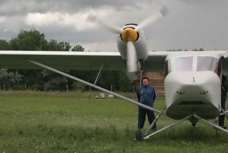

Спасибо на добром слове! Вообще -то не хочется на себя брать всю славу. На самом деле конструкции мы используем максимально стандартные и отработанные. А вот сгенерировать идею - это дорогого стоит ! Идея этого самолета а так же аэротрубы и все финансирование этих сложных технически проектов на плечах Валерия Александровича Безрученко. Это уникальный человек по своей энергии и интересным идеям. В парашютном спорте он 4-кратный чемпион России, 2-е место в Европе. После этого занялся полетами на параплане, сдружился с нашим легендарным оператором андреем Востровым. Сейчас они готовят новые фото и видео фильмы о красоте нашей волжской природы. После параплана начал заниматься пилотажем на як-52, дошел до 3-ей лиги, пересел на Сп-54. Потом влюбился в вертолеты, научился на Ми-2, купил себе Робинсон и летает по 400-500ч. в год. Вот на таких людях все и держится самое передовое и  интересное.

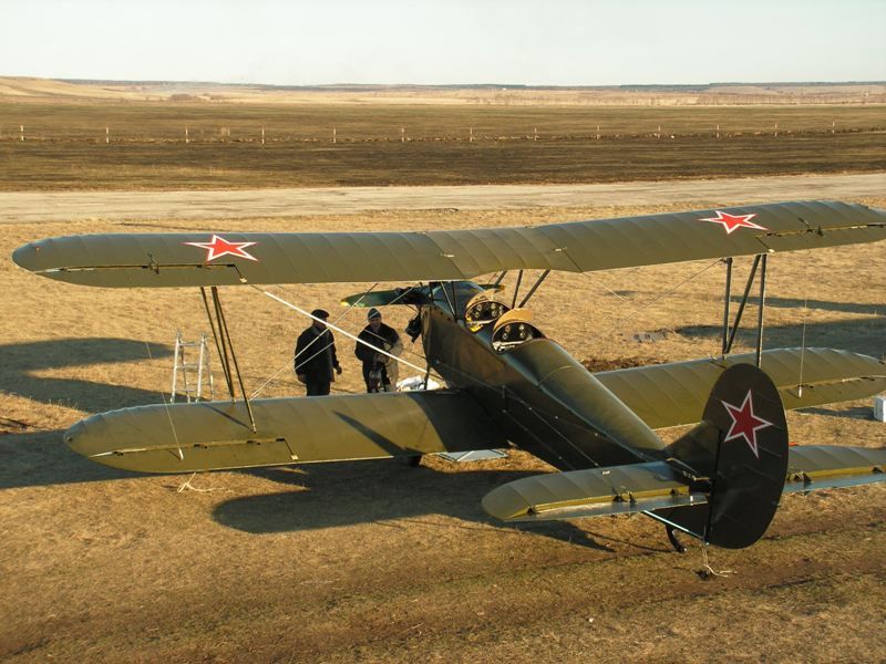

    92,5 КБ · Просмотры: 261

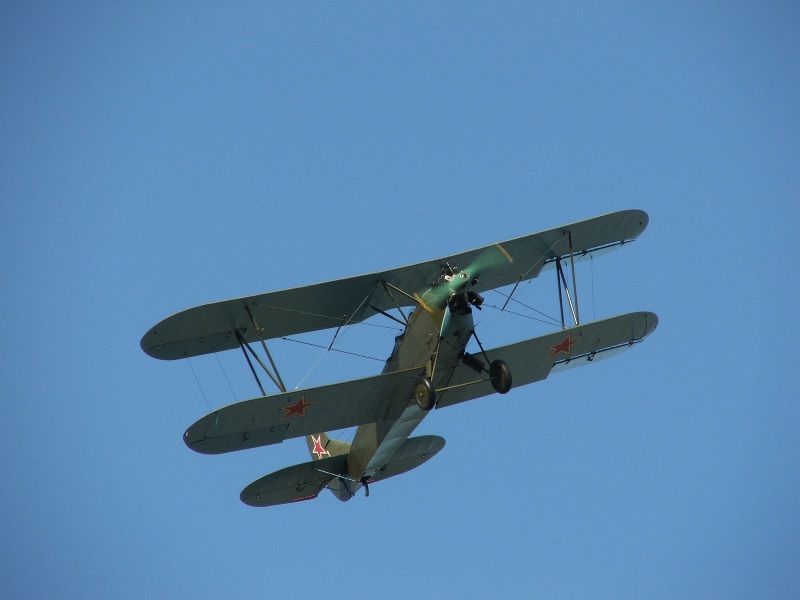

в полете

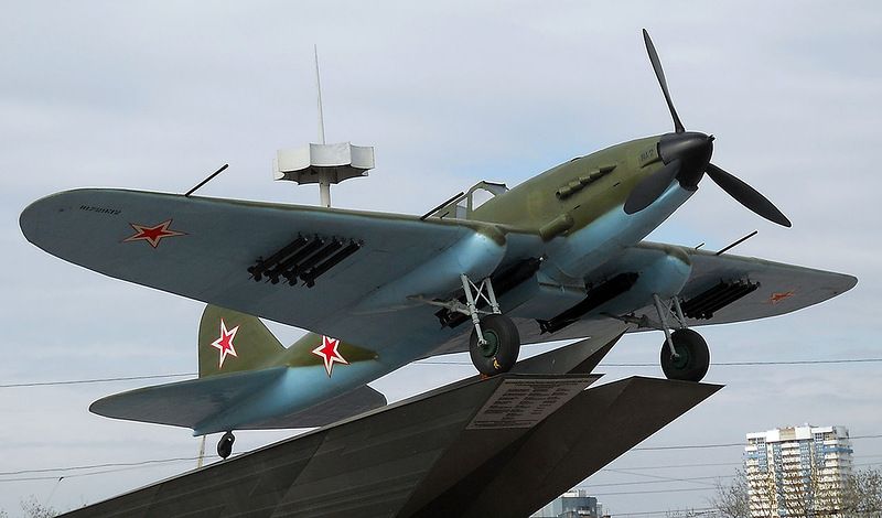

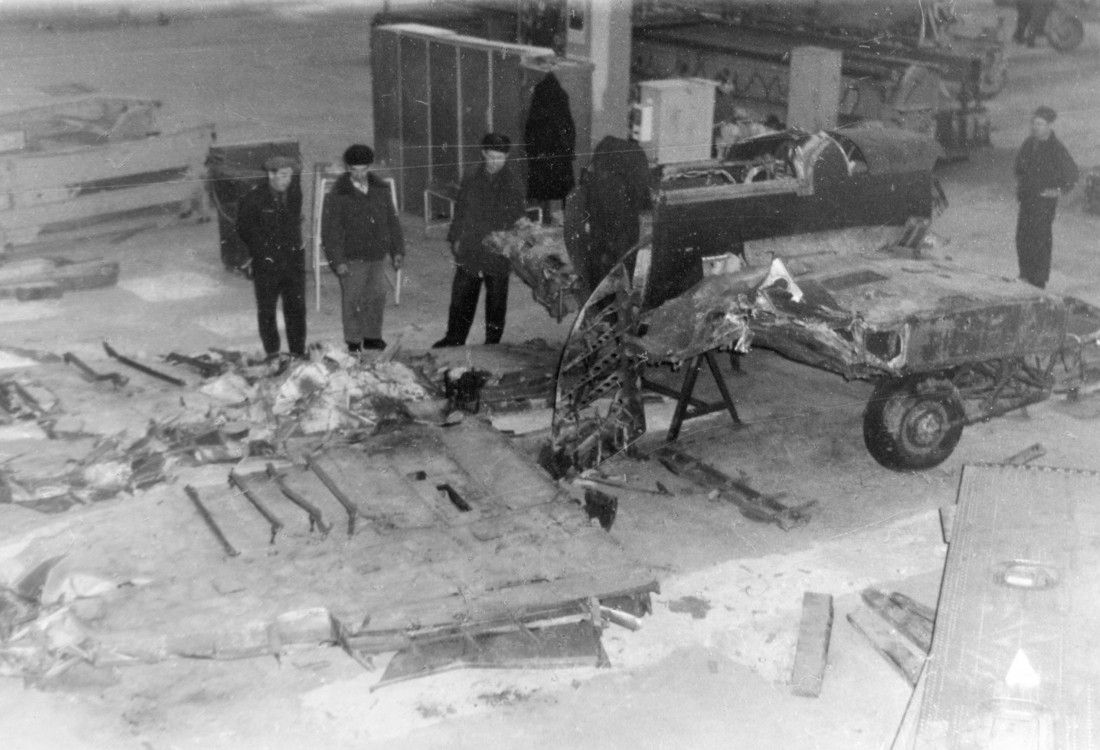

Тут нашел статейку про ваш памятник ИЛ-2 который стоит в Самаре  на Московском шоссе http://zavodfoto.livejournal.com/810952.html
оказывается он был тоже восстановлен ,еще в начале 70-х вот с этого ...(хлама уж не говорю рука не поднимается ,все таки память люди)

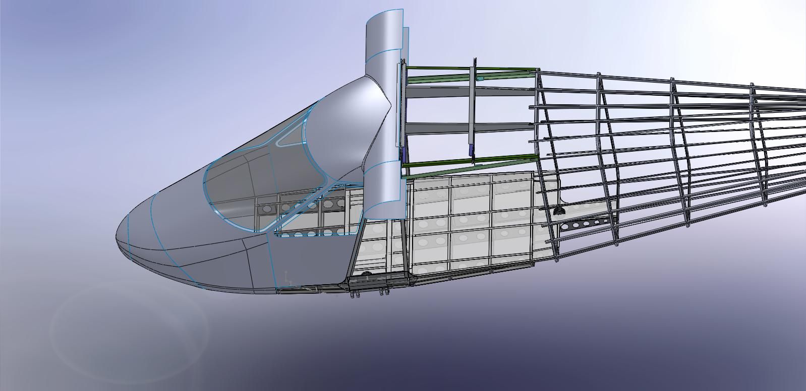

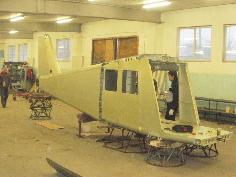

Продолжаю рассказ про парашютный самолет.
Сборка фюзеляжа. Конечно, прежде всего все было тщательно прорисовано и спроектировано. проведн расчет прочности узлов и соединений. конструкция фюзеляжа цельнометаллическая.

я не хочу сказать, что мы все содрали с Тундры. Там несколько другая идеология. Все на гнутых деталях и вытяжных заклепках. У нас более традиционные уголки и стенки, заклепки полнотелые.

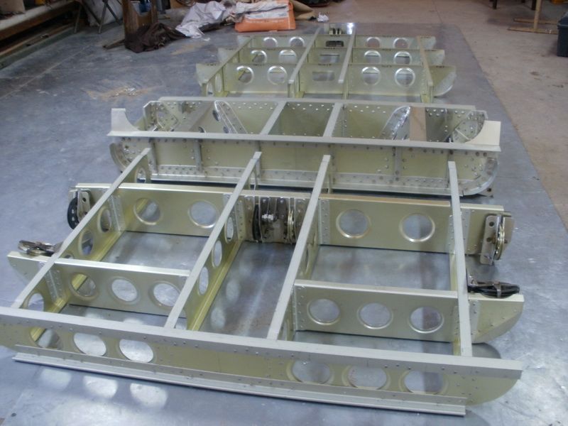

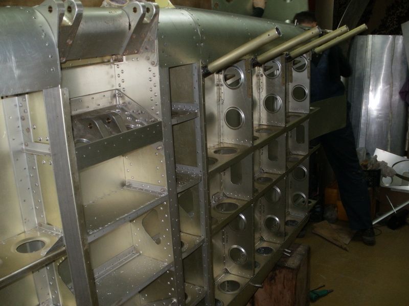

Силовая схема похожа на тундру. Тоже есть платформа, к которой крепятся пилоны бортов. Каркас платформы простой, кроме деталей крепления стоек шасси.
    67,7 КБ · Просмотры: 275

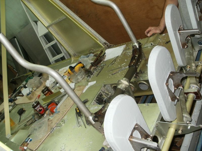

спереди монтируются посты управления
    85,8 КБ · Просмотры: 270
А на чем считали, в чем рисовали?
