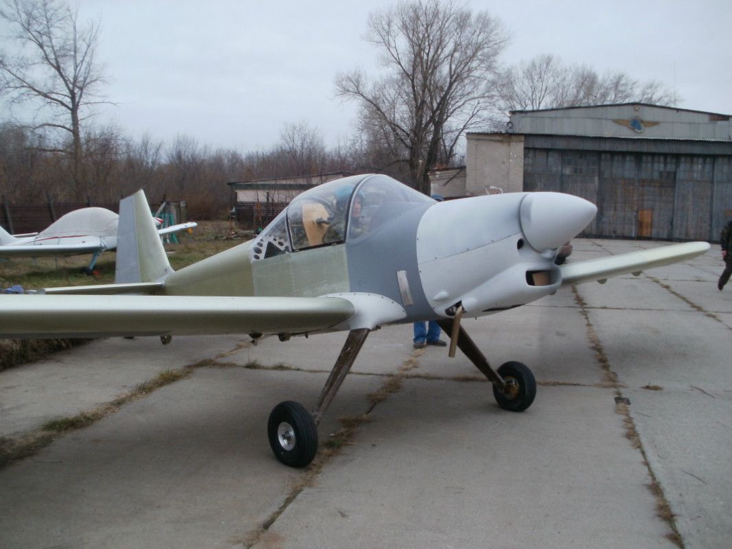

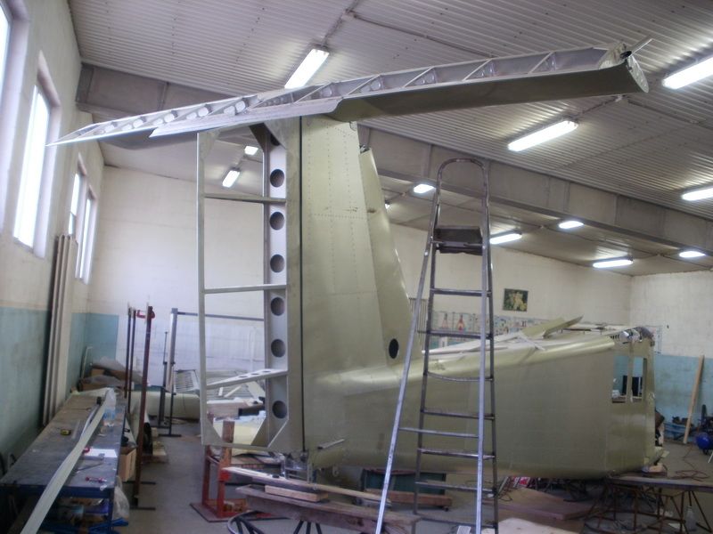

Cамолет для парашютистов или "Тундра" по-русски.
Вот как выглядит переход на радиусном участке фюзеляжа

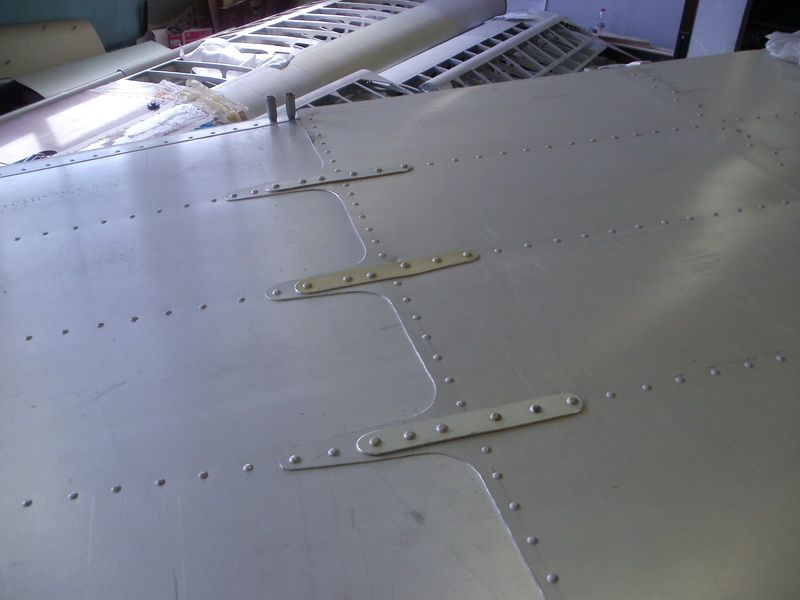

Перестыковка стрингеров крыши

Был у Валентина в мастерской 2 недели назад (ещё до начала этой ветки).
Самолёт просто поразил!
Качество исполнения, продуманность и рациональность конструкции - как по концепции, так и в мелочах.
Машина неординарная, браво конструктору и исполнителям!

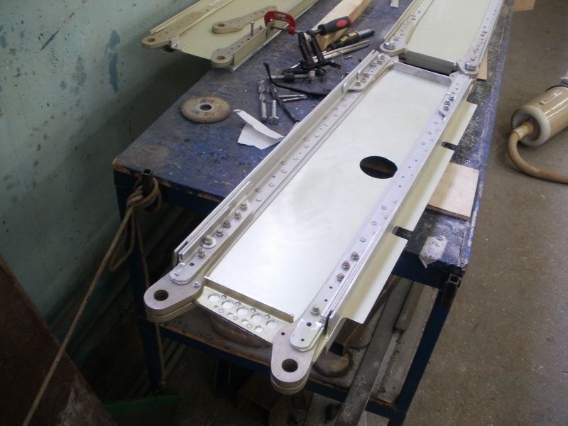

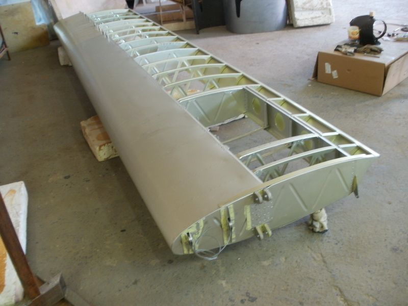

Да, болты на крыле вырисовались 18-е. У Як-52 22-е и немного побольше высота профиля. Но все равно выглядит по взрослому.

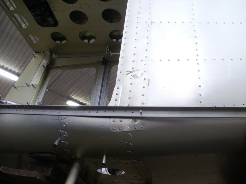

    65,3 КБ · Просмотры: 251
После Як-52 узлы на РВ-шке конечно выглядят несерьезно, но там другой принцип. И они работают только когда болты по посадке установлены. Поэтому разбирать не надо такой узел. А химсамолет или частный самолет часто разбирается для хранения. В узлы надо закладывать дополнительные запасы по смятию и на износ болтов. Вот и вырисовываются большие узлы. Ну и пусть - зато не страшно 5-ку заложить. На вес мало повлияло.

Навеска оперения. На самолете Т-образное оперение с мощным килем, чтобы вышедшие на подножку спортсмены не гадили на оперение.

Вах! Крррасота классической школы авиаконструирования! Очень полезно посмотреть строителям СН-601-701, чтобы почувствовали разницу! (если дано)  Бальзам на душу! 😎
Планируется вес пустого 700 и взлетный 1300. Вроде все к тому идет.

запрыгнуть тоже не успеют. Скорость выброски 120. очень комфортно отделяться. А вот аэродинамический след может поспасть на оперение, поэтому подняли его вверх. в этом еще одно отличие от Тундры.

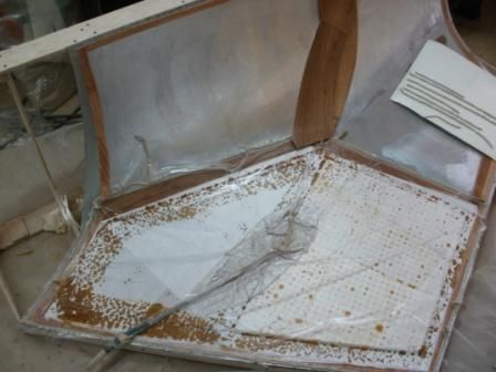

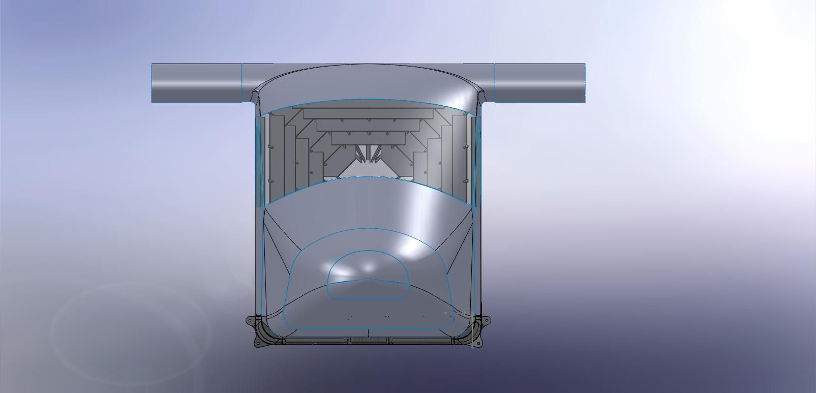

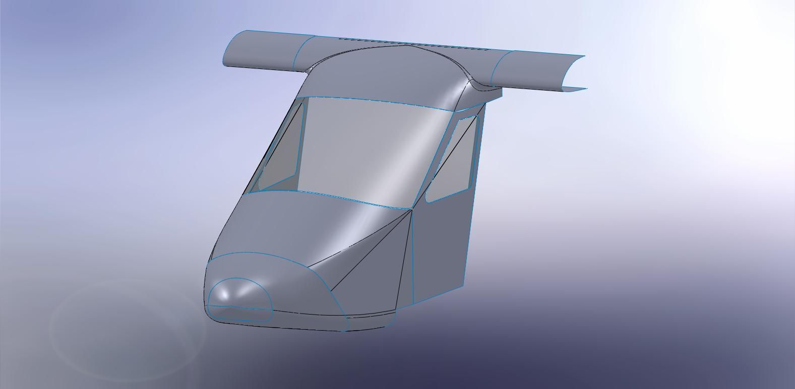

Сейчас расскажу, как мы нос делали. Сначала отрисовали носовой обтекатель в Солиде, причем пять итераций.
    50,3 КБ · Просмотры: 246

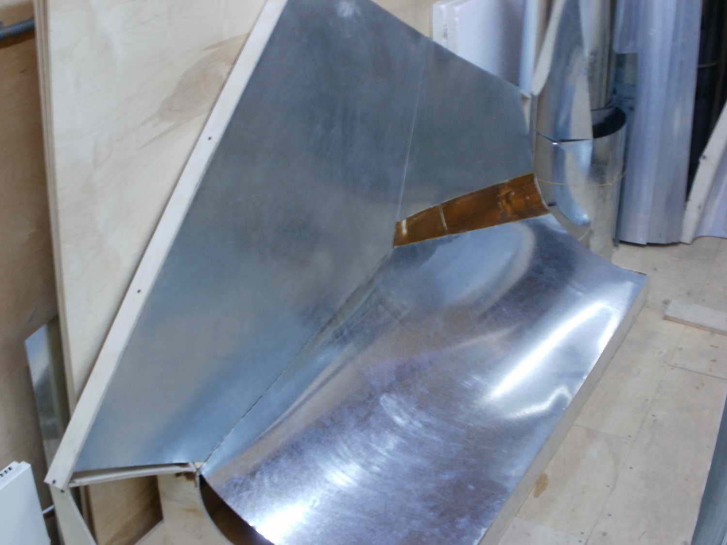

Нужно было совместить красивый внешний вид и поверхности одинарной кривизны. Решили что для единичного борта делать болван и матрицы дороговато и долго. Поэтому использовали технологию с аэротрубы. Листовой металл пошел на обшивку матрицы.
    71,3 КБ · Просмотры: 274

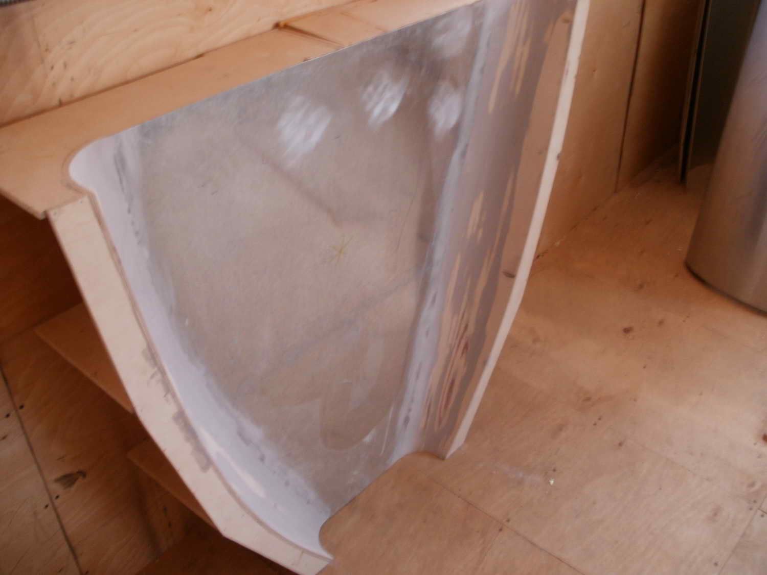

А это матрица нижней панели. Поскольку все отрисовано в 3-Д достаточно точно, то стык получился впоследствии довольно хорошо.
    62 КБ · Просмотры: 214
Выклейка под вакуумом. Матрица вполне герметична. стоимость  такой оснастки копеечная.

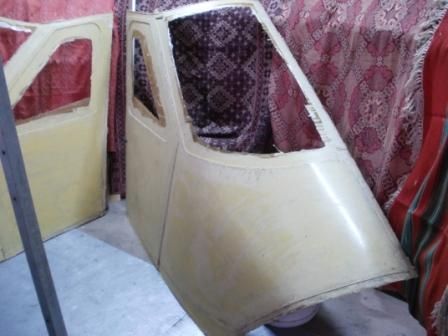

Вот такие получились панели носа
    23,3 КБ · Просмотры: 225

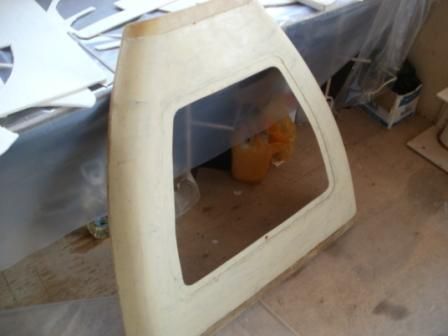

А это нижняя панель носа с большим люком для обзора при заходе на курс и доступа к агрегатам управления.
