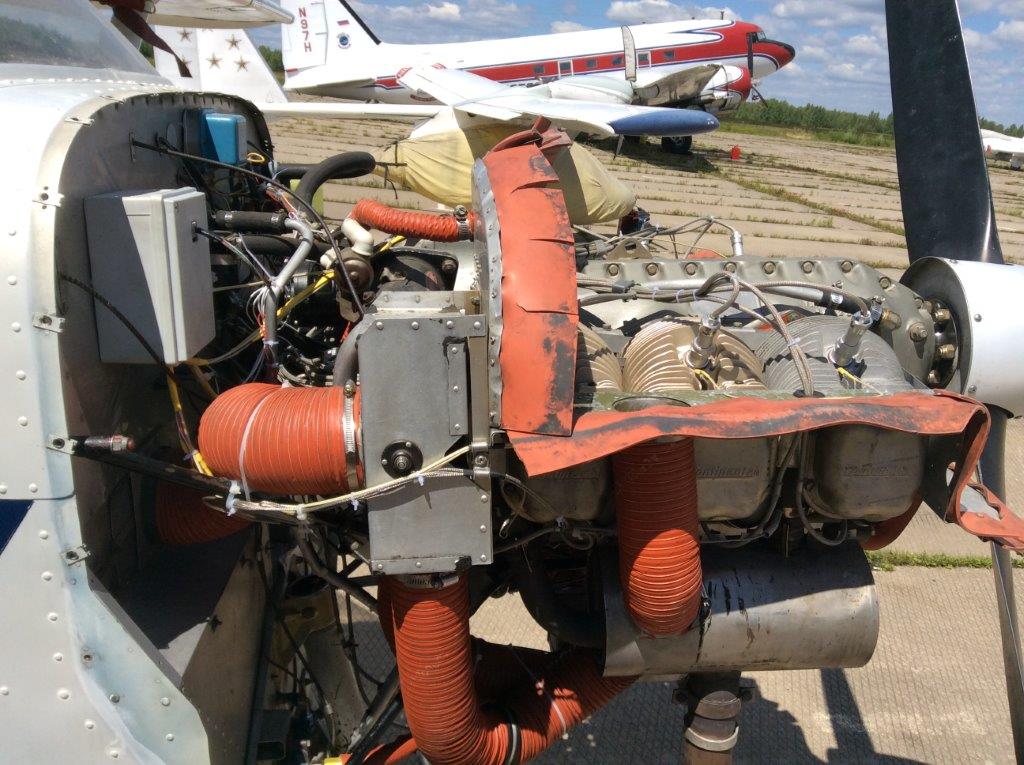

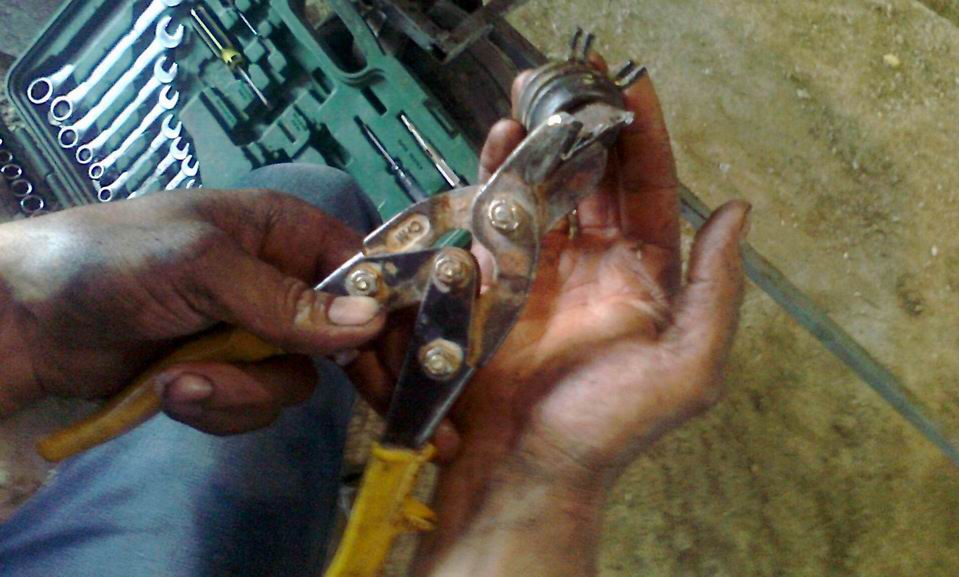

Все пропало! Менял эти трубки, пошел дождь, пришлось экстренно эвакуировать снятые запчасти в машину. В итоге перепутались снятые толкатели и клапана местами. Теперь клапан не хочет становиться на место, как будто толкатель стал чуть длиннее. Вообще клапана как-нибудь регулируются?
Вместо проволоки для сжатых пружин использовал маленькие пластиковые хомуты.

Винт я крутил, все равно на доли мм толкатели длиннее. Может дело в гидрокомпенсаторах? Можно ли приложить усилие и какое?
Так очень часто происходит, когда проворачиваеш мотор без штанг. Масло заставляет полностью вылезти гидрокомпесаторы. Необходимо их сдавить. Должны потихоньку уйти, так как в гидрокомпесаторе очень маленькие отверстия для сброса масла из внутренней полости.
Все поставил, спасибо. Масло текло оказывается из развальцевавшейся трубки датчика, наверно давления. Поляки до меня ремонтировали и недоремонтировали. Зато одним белым пятном в изучении  О-200 меньше. Извините что влез в вашу ветку с 150-й, но вроде как речь про замену трубок была, а они одинаковые.

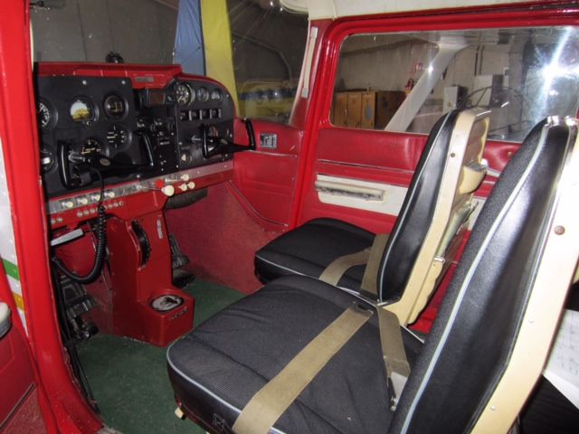

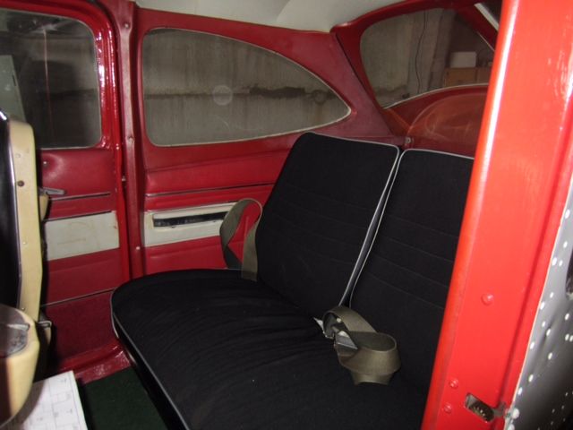

Доброго дня всем товарищи пилоты! Самолет вот вот скоро вылетит :~) Проделана огромная работа по восстановлению.
Чуть позже выложу фото того что получилось :~)

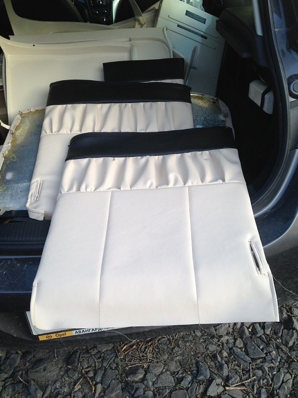

мне маляры при покраске снимали и полировали все стекла на Piper Warrior с пастами-результат превзошел ожидания-стекла как новые.поскольку самолеты амеровские и одноклассники думаю стекла одинакового качества,у меня правда чуть тонированные.

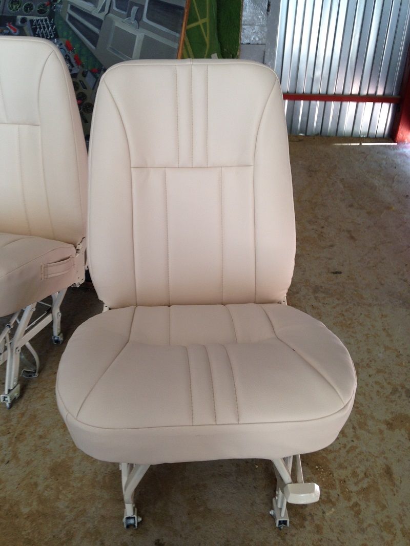

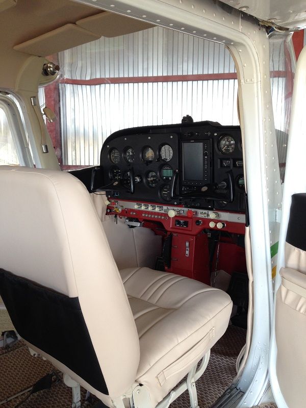

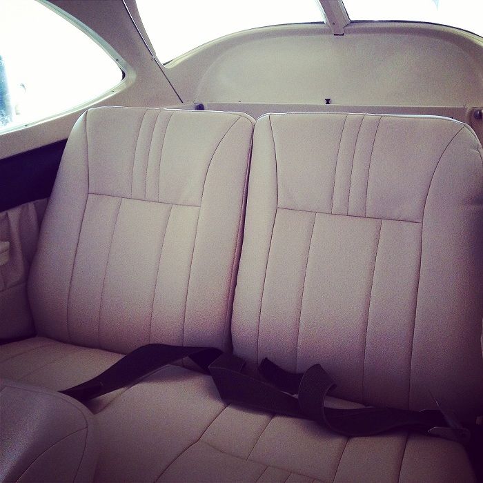

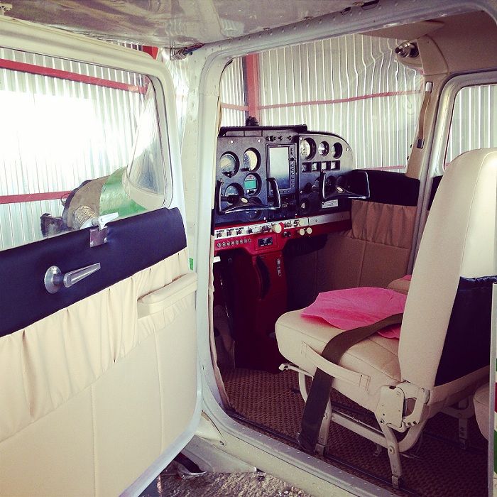

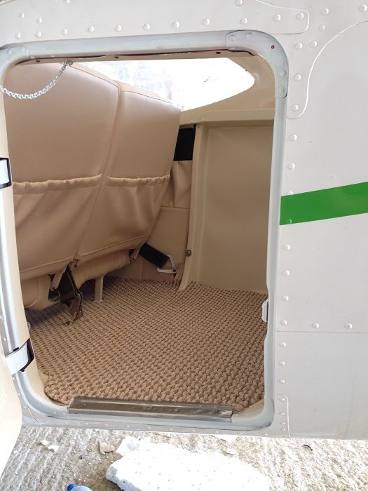

Осталось собрать салон и в полет) :~)
Позже полный отчет о проделанной работе 😎
    74,5 КБ · Просмотры: 231
    95,9 КБ · Просмотры: 225
Релсы поменяли! Возможен сдвиг сидениия.А на взлёте, это очень плохо 😉
цвет правильный 🙂 как  в авто премиум-класса 😉
норм получается!
