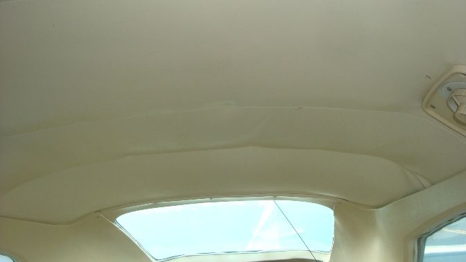

Люди добрые подскажите что делать с потолком? Порван в хлам кто менял может расскажете как. Мастера на аэродром нет возможности везти т.к. аэродром в "колхозе") :-?
Мы новый сделали потолок, человеку с Камова заказывали, очень понравилось и чехлы тоже там делают. У них там специальный отдел этим занимается, всё по авиационному.
фото не нашел, на выходных сделаю.
Его телефон в личку скину. Может подскажет чего ни будь.

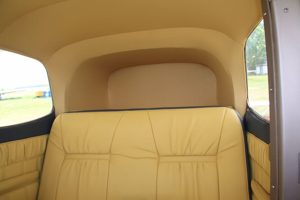

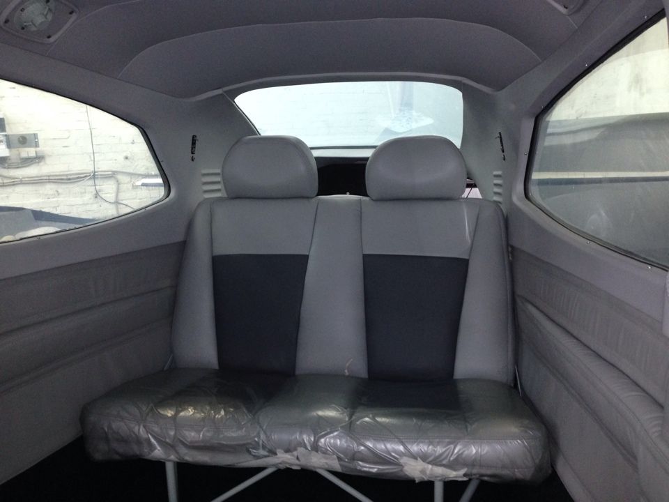

потолок менять, сделать может практически любой вменяемый сервис по пошиве салонов с установкой
делал на многие борта,
фото пример потолка на С-172, и С-210

было так же, жованные , порванные потолки

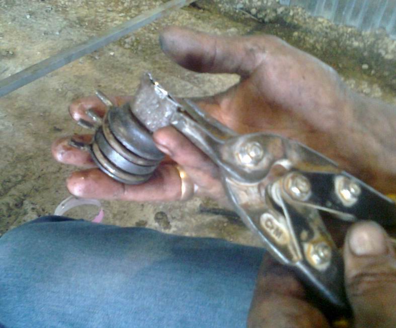

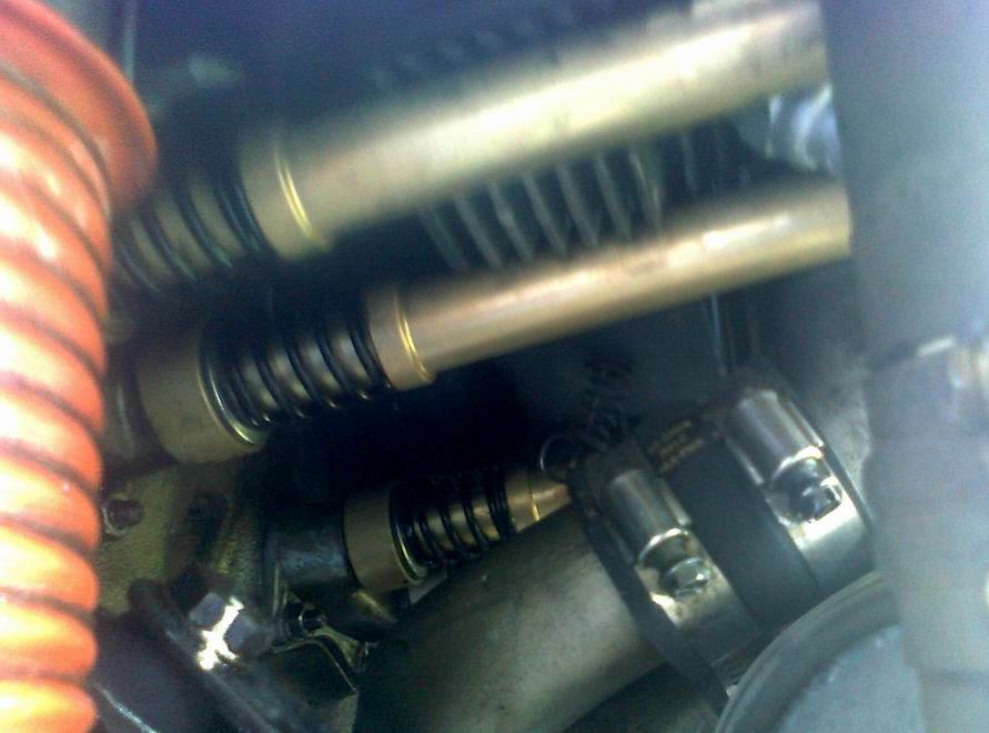

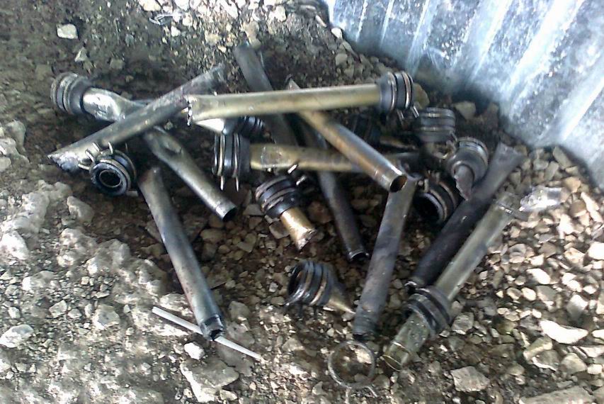

я не стал дожидатся отзывов и заказал трубки толкателей:
с помощью больших плосканок, обрезанных наполовину ножниц по мталу и какой то матери поменяли трубки.
Коллектора никакие не снимали, только нижние свечи необходимо вывернуть.
При монтаже новых перед установкой пришлось предварительно сжимать пружины и стягивать их тонкой стальной проволокой. После монтажа на место провлочку раскусываеш и выдергиваеш остатки.
На это ушло примерно 6 часов времени.
Течи масла в этих узлах не стало. Единственное проблемное место, с которого немного сочится масло, это прокладка поддона. Протяжка существенно не помогла.
После полутора часового маршрутного полета масленое запотевание задней левой части двигателя и повисло несколько капель на поддоне.
