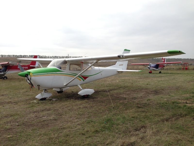

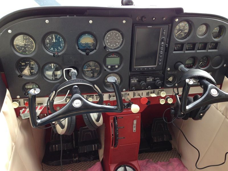

Cessna 172H с двигателем O-300
самоль летает отлично!
ЛТХ и расход.
Высота 300м скорость 125 узлов обороты 2400 расход 36 л :~)
Что очень радует 😀
125 узлов, это 232 км\ч.  Вы ничего не попутали? Я как-то летал на 172-й с Сonti O-360, да с ВИШом и то еле-еле в номинале до 220 км\ч разгонял в горизонте, а тут 232 с постоянным шагом... Может в сухопутных милях ваш УСик тарирован?  :-?

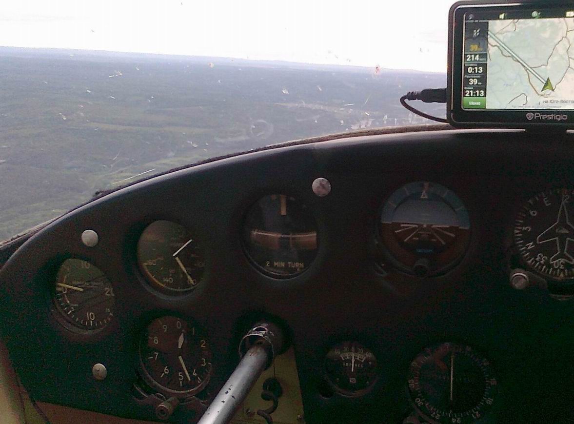

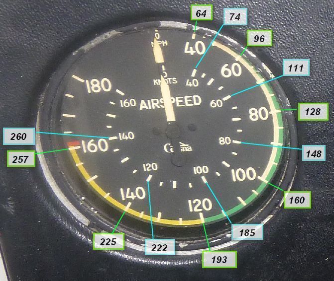

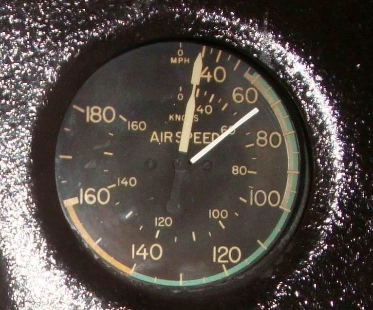

Не смог на фото рассмотреть детально УС на 172-ой. Скорее всего перепутали узлы с милями. У вас наверно вот такой стоит УС? Внешняя шкала это мили (MPH), а внутренняя узлы (KNOTS).  Есть УСы, где шкалы наоборот. Вот мой УС

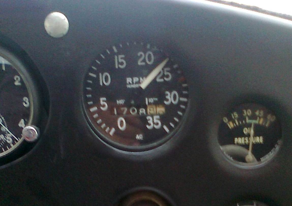

Вот так в крейсере в двоем.
При полной загрузке при этой скорости об.дв приподнимаются примерно до 2500.

На фото по УСу показания 120 MPH (миль/час) или 193 км/час. Прекрасный показатель!!! Если еще в спину ветер 50 км/час, то путевая будет под 250.
