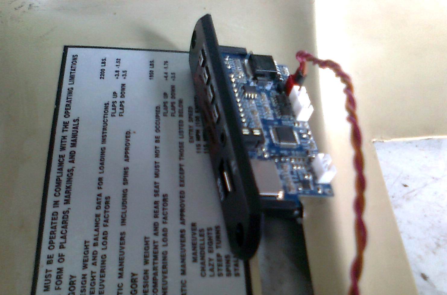

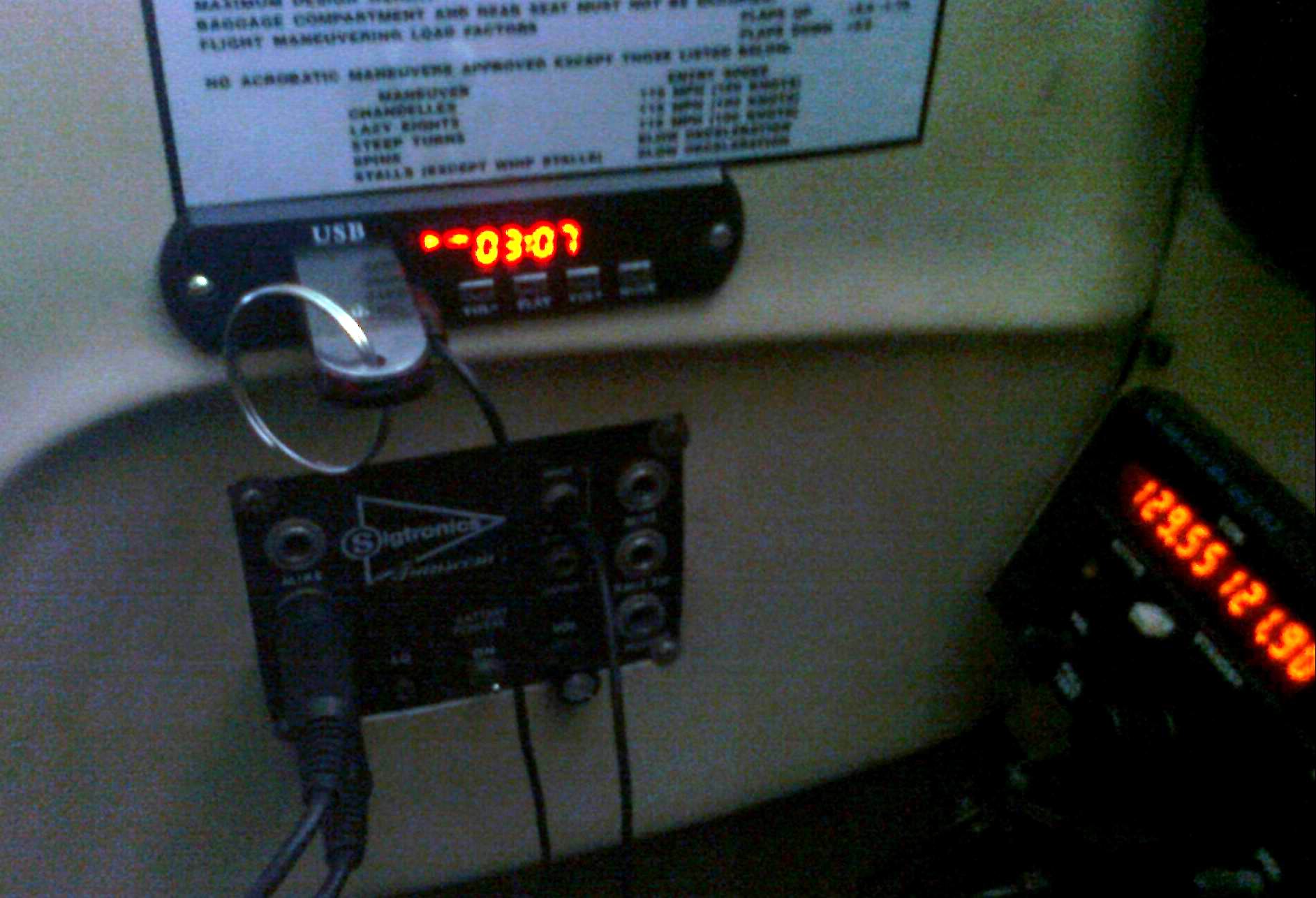

Я себе установил аудиоплеер. инфа на TF или USB
Имеется выход на динамики 2х3вт.
Работает нормально при цене около 15$ с пересылкой.
Вес всего 30 гр вместе с TF картой.
    139,8 КБ · Просмотры: 199
    174 КБ · Просмотры: 163
http://www.dx.com/ru/p/ct08e-1-5-lcd-mp3-player-module-w-fm-usb-tf-3-5mm-jack-remote-controller-black-12v-190160
поддержим китайскую промышленность.
Не все же проклятых пиндосов с их спрусом поддерживать. Хотя большинство мелочевки со спруса тоже китайского производства. Даже авиагоризонт, и тот мне пришел со спруса китайский.
Саша, там на сайте есть несколько вариантов. Я придерживался двух условий: питание 12в и наличие выхода на динамики. Хотел приколотся когда незнакомый пакс в самоль залезет. Ну типа-мы рады приветствовать вас на борту авиакомпании "пупкин", просим пристегнуть........ 🙂
У меня на интеркоме есть вход под джек 3.5, и на плеере выход на морде лица джек 3.5.
Соответственно обычный провод с двумя джеками.
Я запаяю коротенький провод, сантиметров 10, пока включен длинный из магазина, сматан и валяется в кармашке под интеркомом.

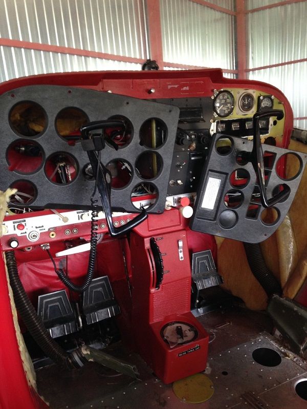

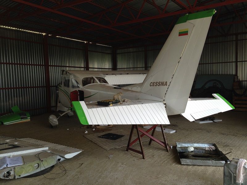

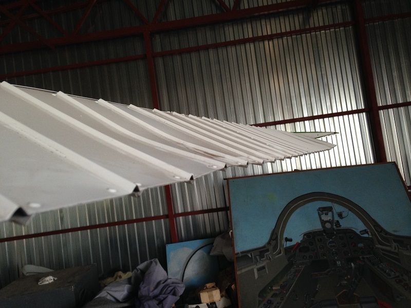

Разборка показывает,что самолет был не в заботливых руках :'(
