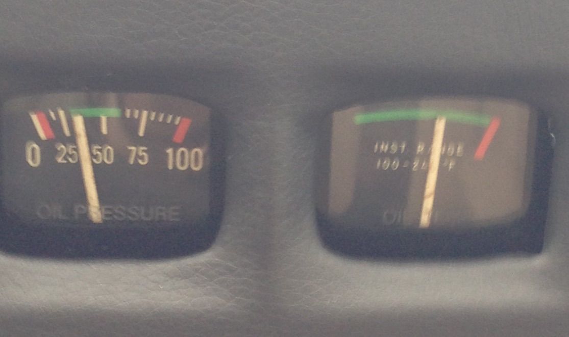

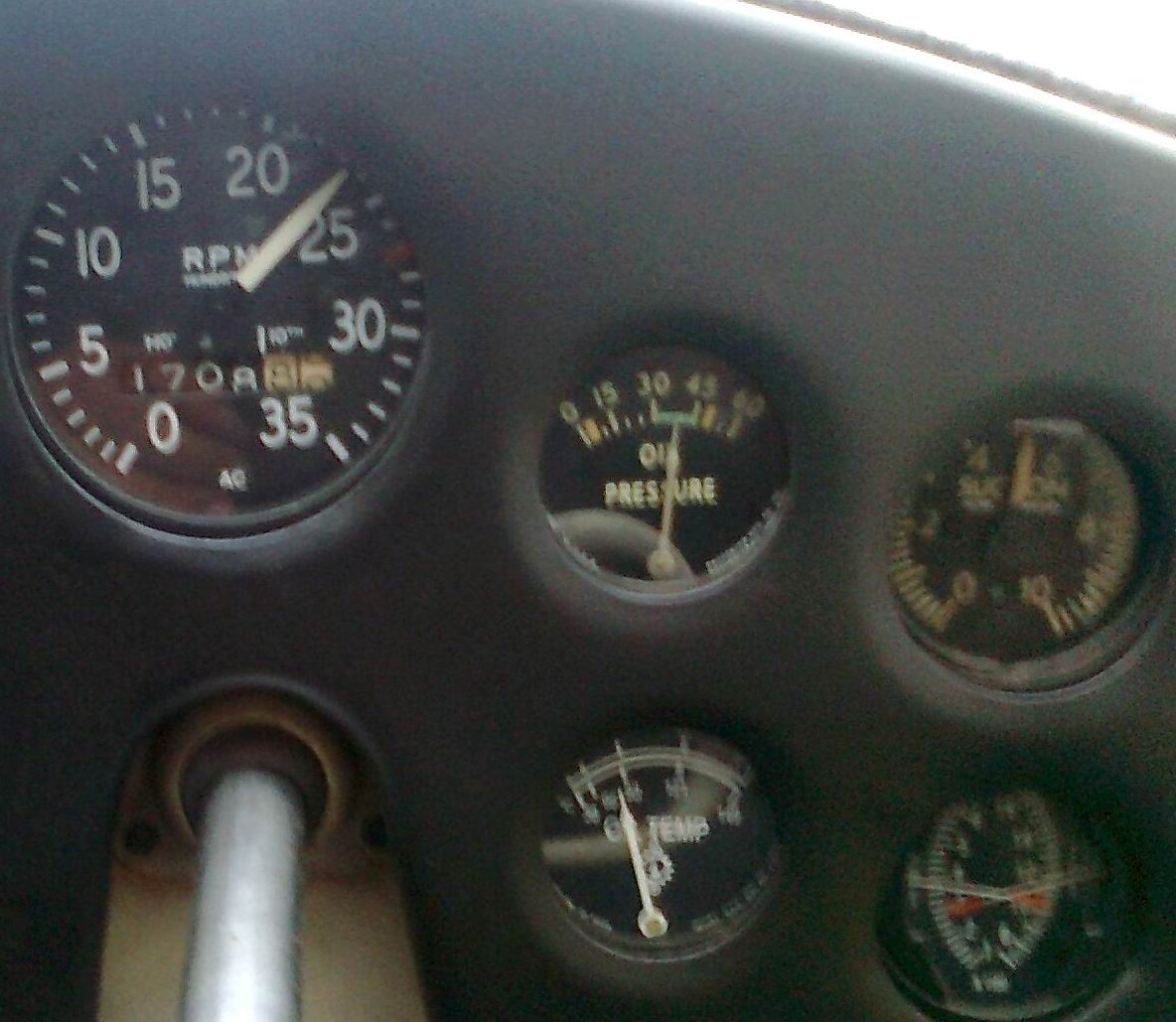

Люди добрые подскажите. Летал осенью и зимой давление было почти в середине зеленого сектора теперь вот так. Стоит ли волноваться? Масла 7 кварт т головок 180 температура за бортом +27.  🙁
    58,5 КБ · Просмотры: 167
Для двигателя О-300 нормальное давление в круизе 30-45 (фунт на квадр. дюйм), на ХХ не менее 10. Если давление не выходит за эти рамки и нет тенденции к уменьшению, то волноваться не о чем.
На фото параметры давления масла показывает при каких оборотах двигателя и какое масло залито?
у нас при 25С давление на таких оборотах всегда в районе середины зеленого сектора. масло зимой и летом AeroShell Oil W15W-50, температура масла при этом держится 90-95С
    121,5 КБ · Просмотры: 188
Если есть возможность, проверьте давление масла манометром, может указатель подвирает.
как было написано выше, проверьте давлением другим манометром.
так же рекомендую проверить истинную температуру масла
установив другой временный датчик.
на О-300 такое давление как на фото  когда стрелка указателя масла в конце зеленого сектора.
если данные будут те же произведите следующие действия
1. отверните редукционный клапан и проверьте его состояние
на предмет раковин, коррозии, плотно ли прилегает к седлу.
2. загрузите пружину редукционного клапан подложив под нее
подкладку толщиной  4-5 мм (можно просто гайку на 6)
3. проверьте состояние уплотнителей капота, наверняка они старые и рваные, замените, отремонтируйте,
рваные уплотнители значительно поднимают температуру.
4. на летний период используйте масло W120, оно имеет большую вязкость, больше чем МС-20.
W120 рекомендовано к использованию при температуре наружного + 26 и выше

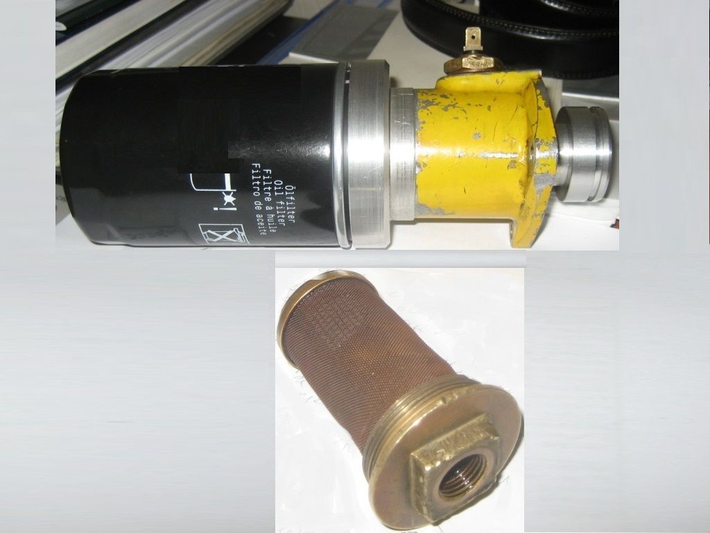

Ранее упоминали адаптер масляного фильтра на О-200, О-300. Я сделал своими руками года полтора назад. После замены сетчатого фильтра на этот состояние масла разительно изменилось.
