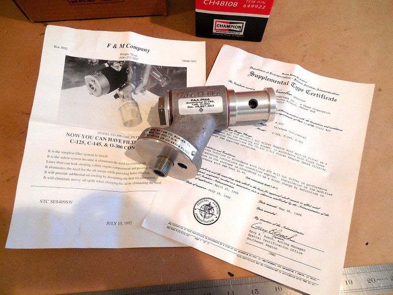

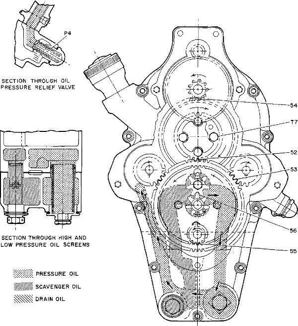

Друзья вопрос! Вот этот адаптер ставим, фильтр сетку выкидываем, а фильтр грубой очистки оставлять или глушить?
    94,9 КБ · Просмотры: 154
Фильтр грубой очистки остаётся на месте, он очищает масло от крупных примесей на входе в шестеренчатый маслонасос.

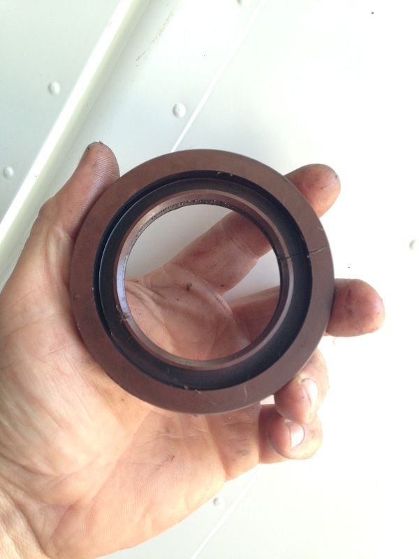

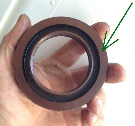

Братва, кто в курсе как меняется передний сальник коленвала на О-300 (о-200).
У меня после примерзания сапуна разошолся какой то шов на сальнике и оттуда потихоньку сочится масло.
Все бы было понятно с заменой сальника , но снимается ли флянец винта?
Похоже что флянец винта, это деталь коленчатого вала.
Или всетаки сальник со швом, который как то фиксируется?
.Как склеивается стык?
Никак не склеивается там пружина она стягивает. Сальник просто аккуратно забивается. cont crankshaft seal называется, у него в парт каталоге нет номера. Булат должен знать он мне такой отправлял. 🙂
Уже заказал на спрусе

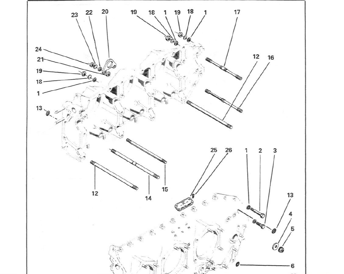

Люди добрые помогите) Не можем найти откуда масло бежит. Предполагаем что течет из под сквозной шпильки 3 его цилиндра прокладку цилиндра меняли не помогло. Возможно ли это? И как с этим бороться?
И вообще в недоумении как через шпильку может течь........ Ужас
Вполне может течь по сквозной шпильке, там два простых колечка - одно уплотняет одну половину, другое - вторую. Надо снимать противоположные цилиндры и вытягивать шпильку, менять колечки, вставлять обратно, обильно смазав маслом, чтобы не сделать подреза. Кольца лучше родные, "дюймовые". Отверстие шпилечное лучше прочистить перед установкой, чтоб блестело. Правильно будет в этом случае все цилиндры перетянуть динамометрическим ключом, как предусмотрено схемой в мануале. Вперед всегда текут ослабленные шпильки.
я так понимаю это позиция 13 колечко.
на двигателе  19 шт
