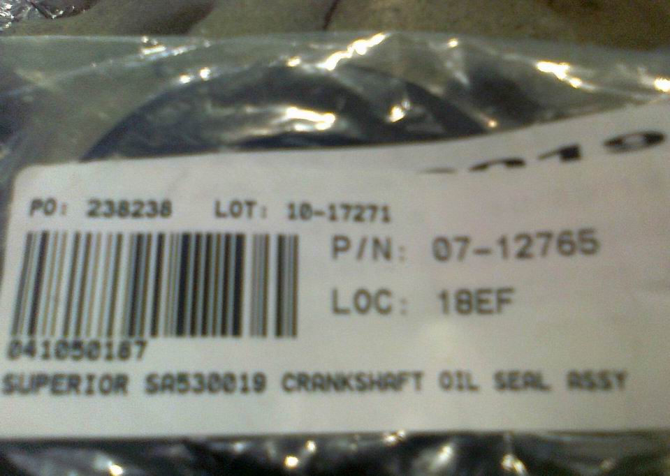

Мож этот? http://www.aircraftspruce.com/catalog/eppages/crankoilseals.php
Скотина я безмозглая. Вместо того, чтоб проверить по каталогам почему то для себя решил, что сальники на О-200 и О-300. Хрен я угадал. Сальники разные. На о-200 милиметров на 10 меньше. Ладно что решил вначале прикинуть, прежде чем родной выколупывать.
Так что у меня лежит ненужный сальник на двухсотку. 🙂

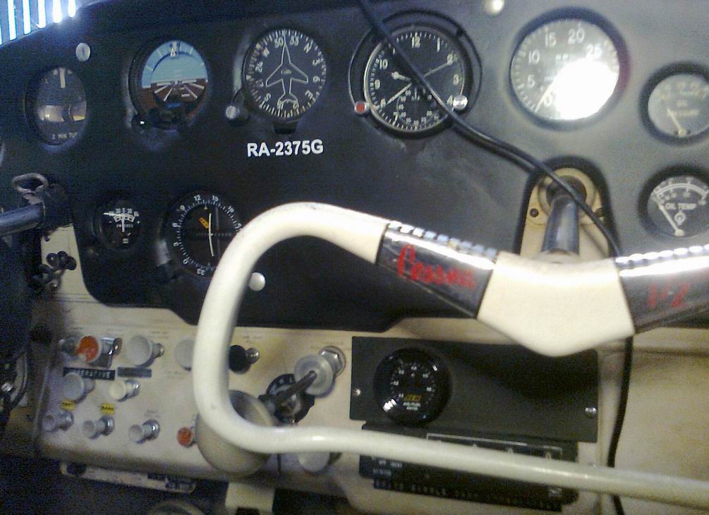

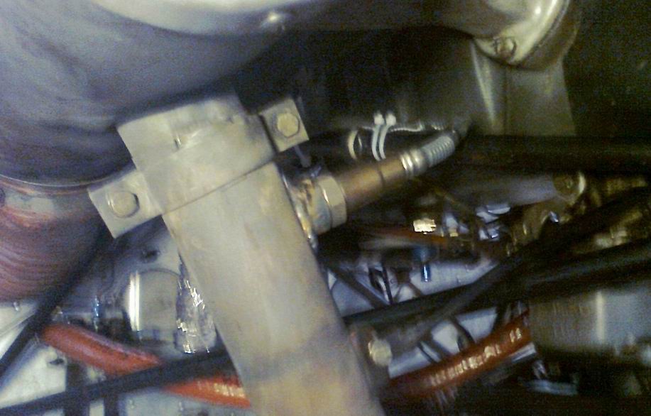

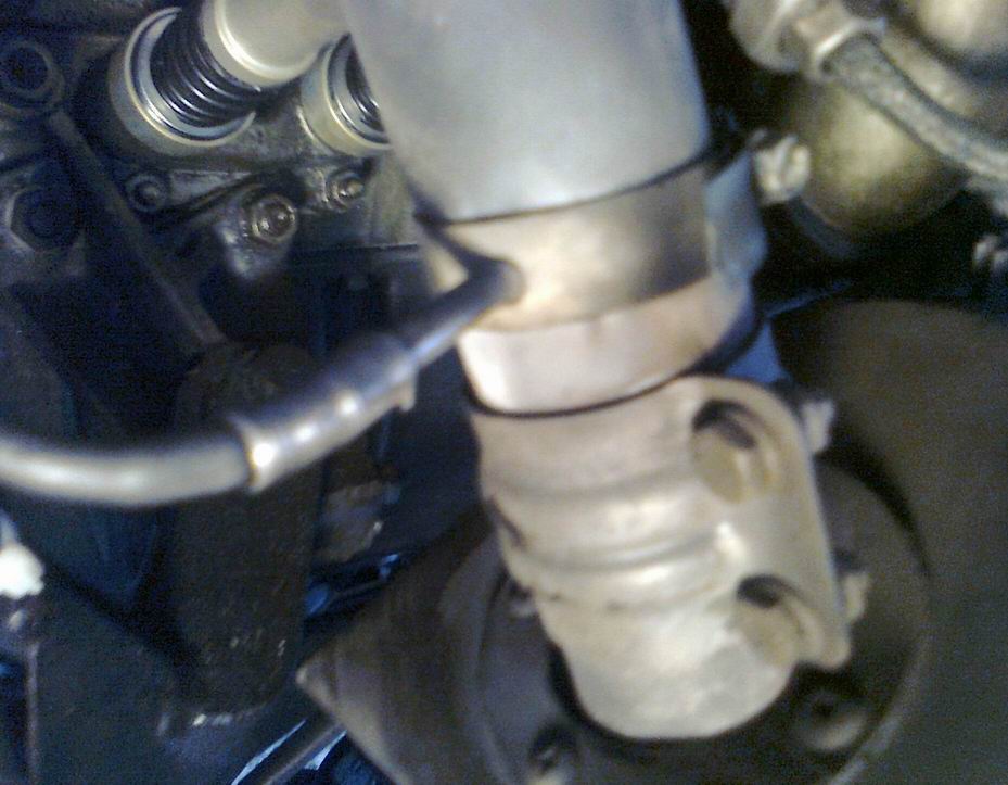

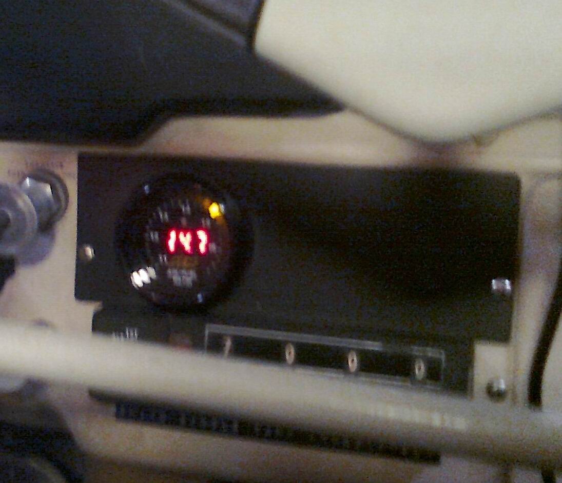

А я наконец решился и купил на ebay приборчик:
http://www.ebay.com/sch/i.html?_from=R40&_trksid=p2047675.m570.l1313.TR0.TRC0.H0.TRS0&_nkw=AEM+30-4100+UEGO+Controller+Gauge+&_sacat=0
Приедет, установлю и расскажу как приживется на самолете.
Прижился. 🙂
Попробывали отгоняли, работает.
На средних оборотах на земле качество смеси 9.7-10:1
Обеднителем легко выставляется  14.7, мотор сразу начинает работать более ровно и исчезает чёрный дым из трубы.
По результатам облета отпишусь чуть позднее.

ski_vova, Почему выбрали место вварки датчика за калорифером? Обычно его стараются разместить ближе к цилиндру, где он лучше прогревается.
"Правильное" место занято датчиками ТВГ. Это место было почти единственным. Главное что работает.
И производитель датчиков (где то попадалось) советует устанавливать на расстоянии 150-300 мм от выхлопных окон.
И в данном месте установки получается средне взвешанный результат работы 3 из 6 цилиндров.
Какой бензин используете?
Только неэтилированый автомобильный 92-95 (в зависимости от производителя топлива)

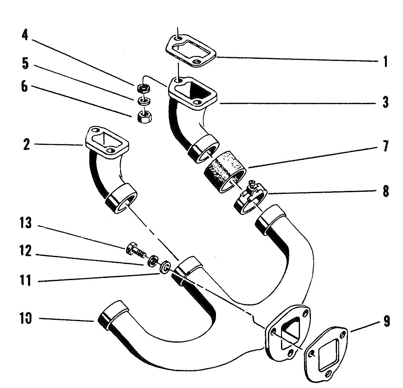

Нужна информация: какой размер у резиновых патрубков, соединяющих части впускного коллектора (деталь под №7)?
Вроде как наружный 45 мм, а какой внутренний диаметр и длинна?

Немного облетали.
Т воздуха +3, влажность 87%, небольшой дождь, порывистый ветер 7-12 м/сек, давление 730мм/рт.ст, высота полета 600 м над ур.моря, аи-95 газпромнефть.
Без обеднителя при 2400 об/мин в горизонтальном полете качество смеси прибор показывал 12,2.
При обеднении до 14,7 по прибору прирост оборотов двигателя составил примерно 30-40 об/мин.
При большем обеднении обороты начинают вновь снижатся, что указывает на правдивость показаний и определение по прибору оптимального качества смеси.

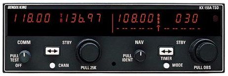

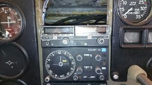

Грамотные люди а подскажите пожалуйста как КХ 155 снять, чтото не хватило ума 🙂
А что это?
Если ты про станцию, то почти по центру в нижней части панельки наблюдаешь отверстие. Шестигранничком 3/32 туда. Крутишь вправо, отновременно помогая свободной рукой вытаскивать станцию из рамки.
    16,9 КБ · Просмотры: 162
Не хочет поддаваться , хотел снять чтоб заменить стекла вонзил шестигранник втулка крутится что туда что обратно и не вочто не упирается,наверно чемуто пизнец 🙂у меня немного другой, уже разобрал выше попробывать мож получится но не разберусь ни как, а там не держут ни каке пластины или что либо еще?С уважением!

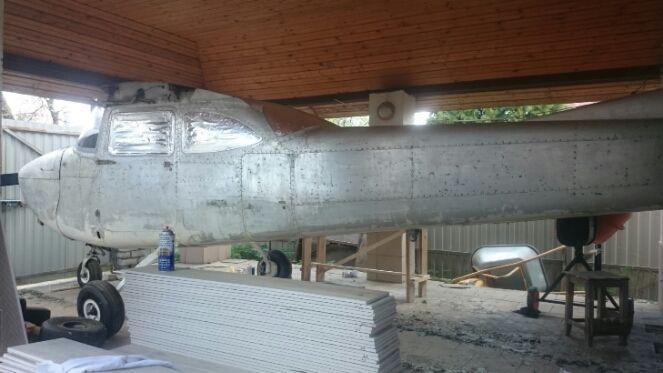

Уже как тродиция, приезжает весь потрашу 🙂
Хватай за панельку и, пошатывая в разные стороны, вытаскивай.
