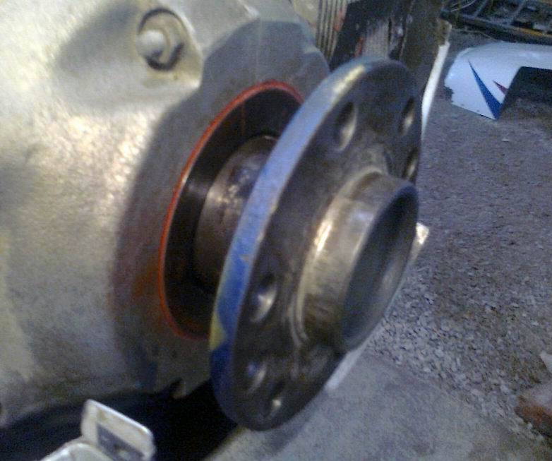

что сальники на О-200 и О-300. Хрен я угадал. Сальники разные.
Наконец пришол "правильный" сальник на о-300.
В гнездо вставил помазав красным жаростойким герметиком.
У родного была слетевшая пружинка. В гнезде стоял на какойто жижке, по виду похожей на клей БФ.

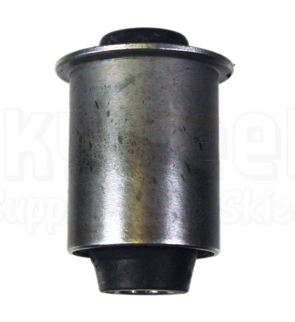

Кто-нибудь менял опоры двигателя на О-300?
    32,7 КБ · Просмотры: 146
Я менял, все достаточно просто, но нужен гусь или тельфер. При большом желании можно подержать двигло руками.
Я с этой проблемой не заморачиваюсь, заказываю у Булата. Все приносят домой моментально. Или можно на Спрусе по парт наберу, но гимора больше.
