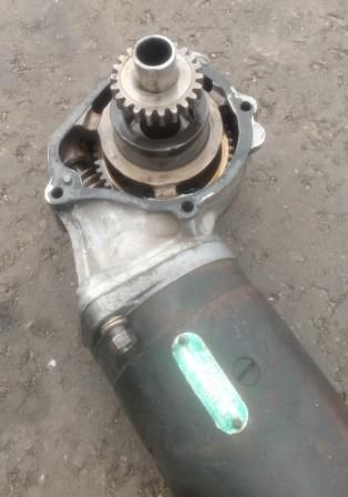

Начала периодически пробуксовывать муфта свободного хода стартера. Двигатель ТСМ IO - 360H.
Подскажите пожалуйста, у кого-нибудь есть опыт решения подобного вопроса "малой кровью"? Кто-то разбирал "стартер-адаптер"?
Спасибо.
"малой кровью" это как ? Скорее всего если пробуксовывает - значит  износ и надо менять то что изношено, а разбирать желательно в шопе. Хотя в сети в свободном доступе СММ
http://www.jodel-fr.com/fichiers/docu/lycoming/CMM.pdf
Снял стартер с адаптером. Сломалась силовая пружина муфты свободного хода. Итого - замена пружины и шлифовка ведомого вала адаптера стартера под ремонтный размер.

пружина выходит из строя когда из за неправильно выставлено зажигания, при раннем зажигании двигатель брыкается назад и лопается пружина.
у меня в наличии практически всегда есть, вал, шестерня, ремонтные пружины, ремкомплект,  и сам стартерадаптер в сборе.) для двигателей 470, 520, 550,
Malabar, если на континентале 470 пользоваться "буксующим" стартером долгое время, стружка напиленная пружиной  может попасть в двигатель, в масло?  Я к тому, что стартер-адаптор, как бы внутри блока получается.
Не точно написал. Пружина не лопнула. Просто износилась и стала проскальзывать. Самолет не новый, никто не знает какой ресурс был у пружины на момент начала проскальзывания.
как бы да)
конечно попадает, но ее количество настолько маленькое что не чего не натворит.
с ремонт затягивать не нужно вал изнашивается, может закончится тем что вал невозможно будет ни под какой ремонт расточить,

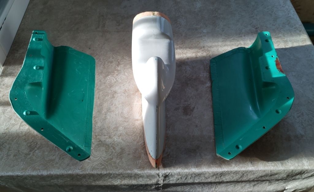

Научился делать мелкий пластик из стеклоткани и эпоксидной смолы. Матрица осталась, если кому может быть нужна такая деталька. Еще есть матрица для зализа гаргрот-киль (или форкиль еще называют) на С-172.
