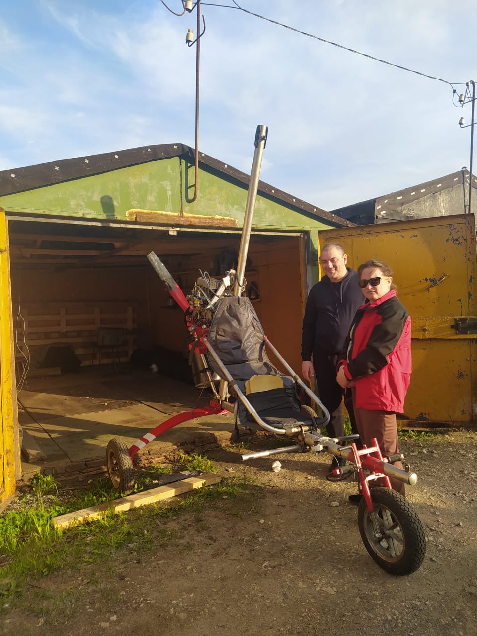

Купил я у человека дельталёт. Документов никаких. Он мне аппарат, я ему деньги. Как теперь узаконить и сделать какие нибудь документы?
Имеется дельталёт без документов. План таков:
Делаю договор купли продажи на комплектующие и запчасти. Потом подаю на регистрацию как самоделку. Как вам план?
План шикарный, но самоделки сейчас не регистрируют
Ну хотя бы помогите опознать аппарат.
