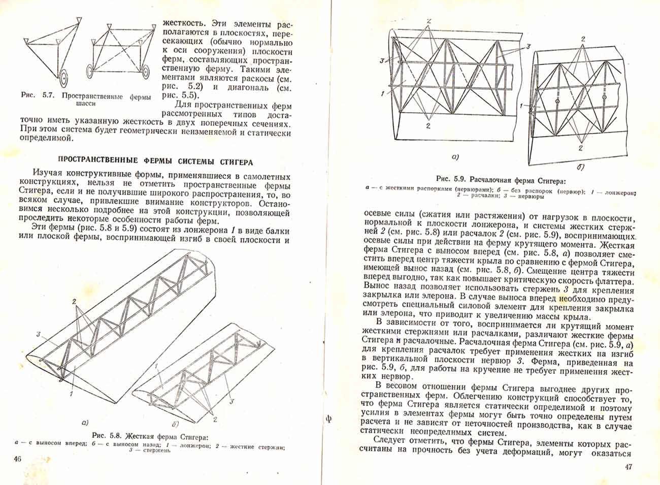

Спасибо. Примерно так  у Ворона Лапшина.  Строительную высоту "интегрального лонжерона"(не знаю как по др назвать) наверное брать  между цт труб?
(простите за глазомер)

я так посчитал, без подкоса тяжело(для легко планера), а если ставить подкос на 0,5 консоли, то лонжероны из труб 18х1 мм, обеспечат планеру взл весом 150 кг, размахом 8 м, и стройт высотой 100мм, расчетную перегрузку 6g а вес одних полок обоих консолей будет 3,6 кг

Строительную высоту "интегрального лонжерона"(не знаю как по др назвать) наверное братьмежду цт труб?
Верно. Такая ферма в крыле была предложена ещё в 20-30-е гг.,ЕМНИП.
А.Л.Гиммельфарб "Основы конструирования в самолетостроении"
    149,8 КБ · Просмотры: 295
