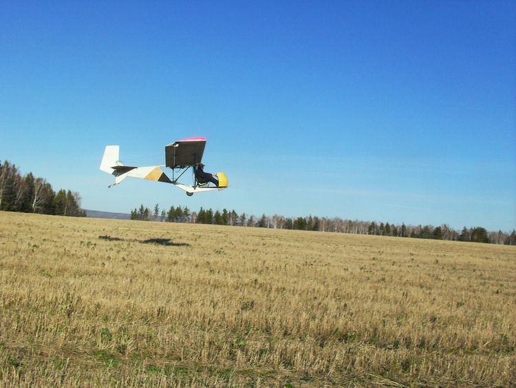

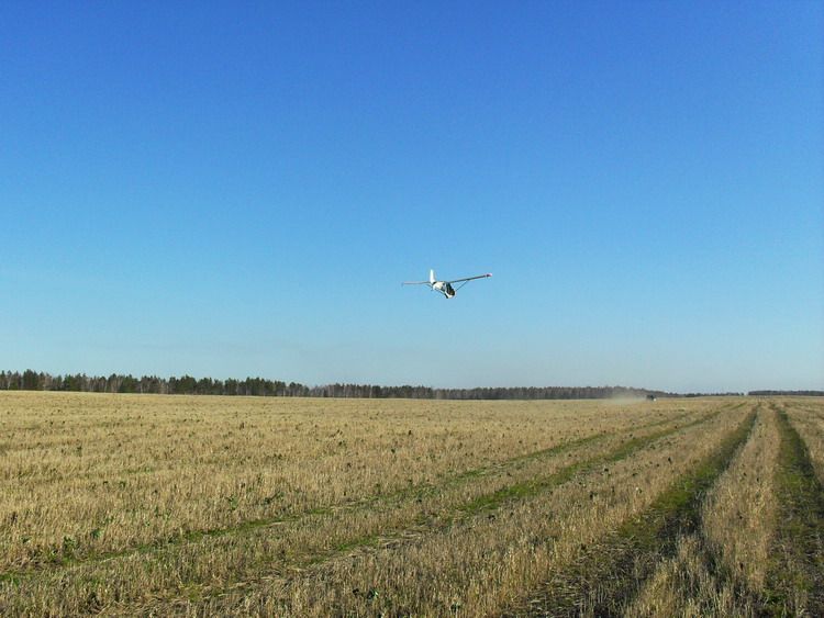

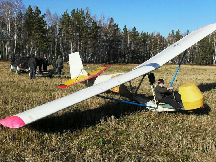

Полеты на восстановленном планере БРО 11 в Иркутской области в прошедшие выходные.
