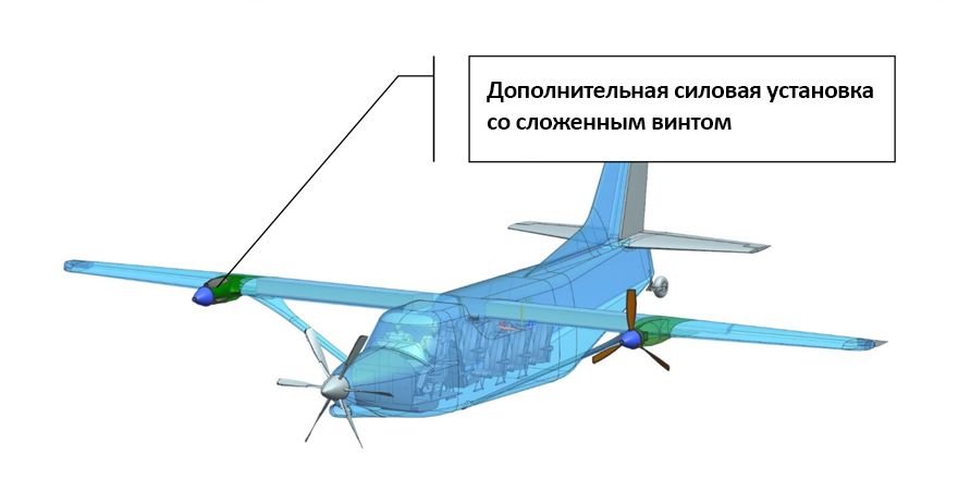

Для таких вводных, имхо, неплохо бы зашла гибридная силовая установка с электродвижением)
Две мотогондолы, в каждой по два электродвигателя с приводом на соосные винты противоположного вращения, с возможностью флюгирования - обеспечивают минимальный мидель, и потерю только 25% тяги при отказе одного из ЭД.
Один или два турбогенератора на основе серийных ВСУ на керосине, мощностью достаточной для обеспечения горизонтального полёта + зарядки батареи в полёте. Размещение либо в тех же мотогондолах, либо в фюзеляже вне грузового отсека (по типу внешних конформных баков на ми-8). Т.к. работают в течении смены постоянно, меняя только режим - цикловый ресурс расходуется медленно.
Буферная батарея относительно небольшой емкости, для обеспечения взлётного режима - заряжается в горизонтальном полёте и на земле в процессе загрузки/выгрузки груза и пассажиров. Наверное, LTO или лифер - т.к. нужен ресурс и пожаробезопасность.
Такую версию ЛМС-901 от Вадима Дёмина помните?

Здраво изложено, однако в жизни пока не существует генераторных установок такой мощности с приемлемыми массогабаритными показателями. Да и передача/управление такими токами, задача непростая.
В категории СЛА- это уже возможно.
У НПП «Аэросила», емнип, уже было что-то на 200КВт электрической мощности
А недавно ОДК 400кВт турбогенератор на базе ВК-650 показывали
Это наверняка на уровне НИОКР., когда ещё доступным будет.... И 400 кВт, электрической мощности достаточно лишь для 4-6 местного с-та. (считайте М14П).
Также интересны массогабаритные параметры установки. Так-то, давно существуют турбогенераторы на десятки тысяч кВт.
