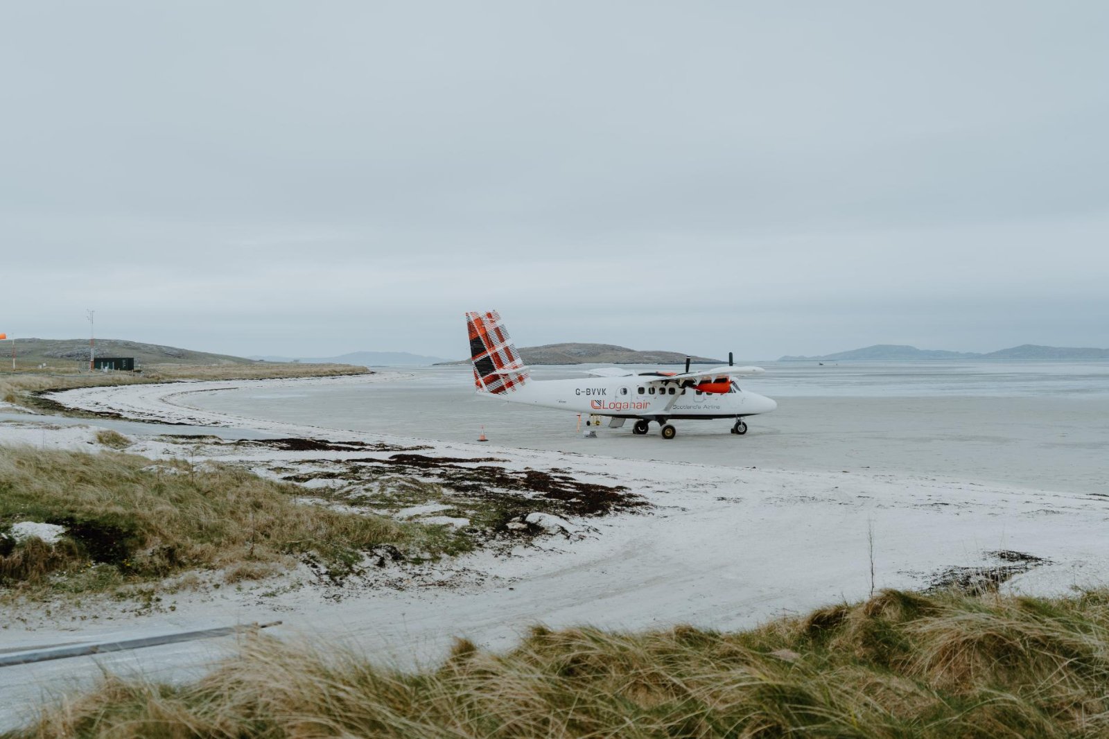

Ну а моя правота в низком удельном давлении на грунт BN-2 она не только в расчете, но и в практике. Этот тип летает на аэродромы у которых вместо ВПП - пляж освободившийся от отлива. А иногда и не ждут полного ухода воды. Ни об одном инциденте застревания в песке передней стойки при выходе на взлетный режим нет нигде никаких упоминаний.
А Вы в курсе, что мокрый песок гораздо плотнее сухого и колея на мокром будет в разы меньше?
Кстати второй тип ЛА который используют для полетов на пляжный аэродромы Twin Otter, тоже с носовой стойкой. И тоже на проходимость не жалуются.

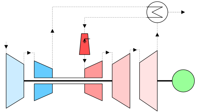

Турбо электрогенератор позволяет избавиться от редукторов. На генераторе одна пара полюсов, двигателя много полюсные. Турбогенератор эффективней и проще одновальный, т.е без свободной турбины. Проще рекуператор тепла сделать.
И куда ему тепло рекуперировать?
Ну нету аргументов, признайтесь.
Приведите, хотя бы, работу с полос с глинистой, или суглинистой почвы, желательно, сырой.
Да как обычно в ГТД - с выхлопа, на сжатый в компрессоре воздух. У небезызвестного AGT-1500 от "Абрамса" именно так.
Да и в авиационной отрасли уже примеры ГТД с рекуператором есть.
