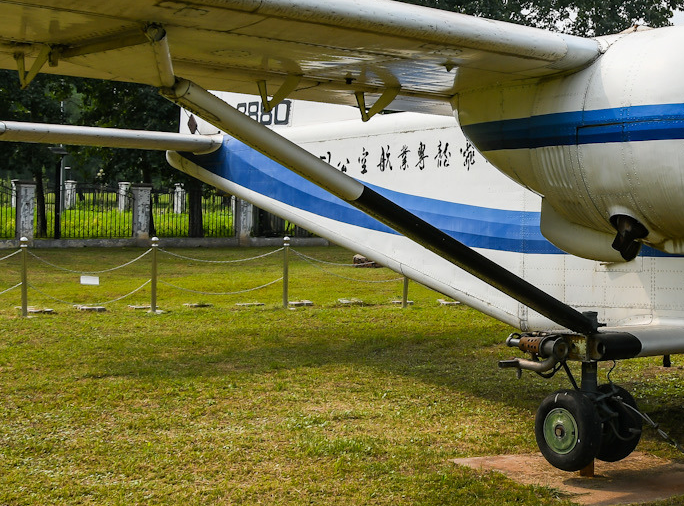

Какие именно решения царапают глаз? Да, конструкторская школа в Китае 70х была так себе - но то, что Y-12 на него похож больше, чем Ан-28 на Ан-14, говорит в пользу создателей.
Маленькие спаренные колёса, которые менее выгодны с точки зрения аэродинамики, нежели одинарные большего размера. Спаренные колёса применяют обычно при убираемом шасси, чтоб убрать их в минимальный объём.
Коряво пристыкованный к нижнему "крылышку" подкос.
Торчащие сверху этих крылышек концы стоек шасси.
Болты с гайками наружу на стыковых узлах подкоса.

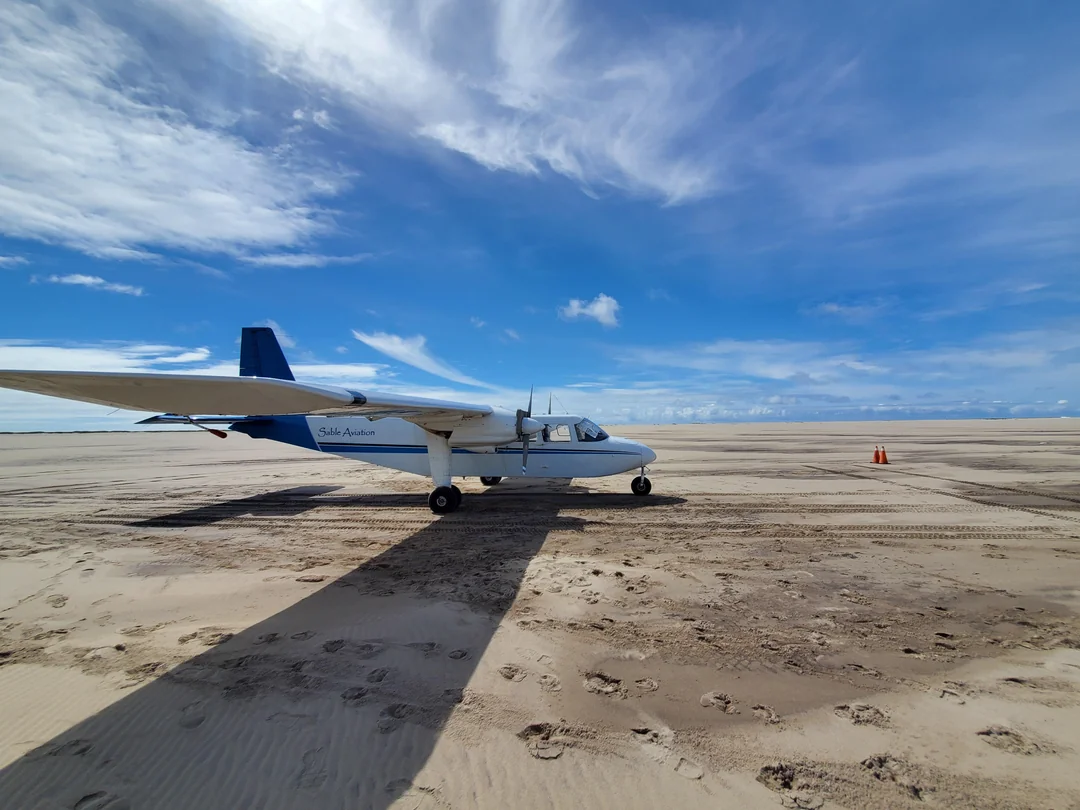

BN-2 Islander сертифицирован для взлета и посадки на грунтовые ВПП.
Я знаю. Интересно, с какой плотностью грунта. В ролике и на фотке полоса походу неплохо чем-то подсыпана.
Когда я писал "созданы" - имел в виду, что бетон это их стихия, хотя в тексте, из которого я сделал такой вывод, упоминался не бетон, а усовершенствованное покрытие.

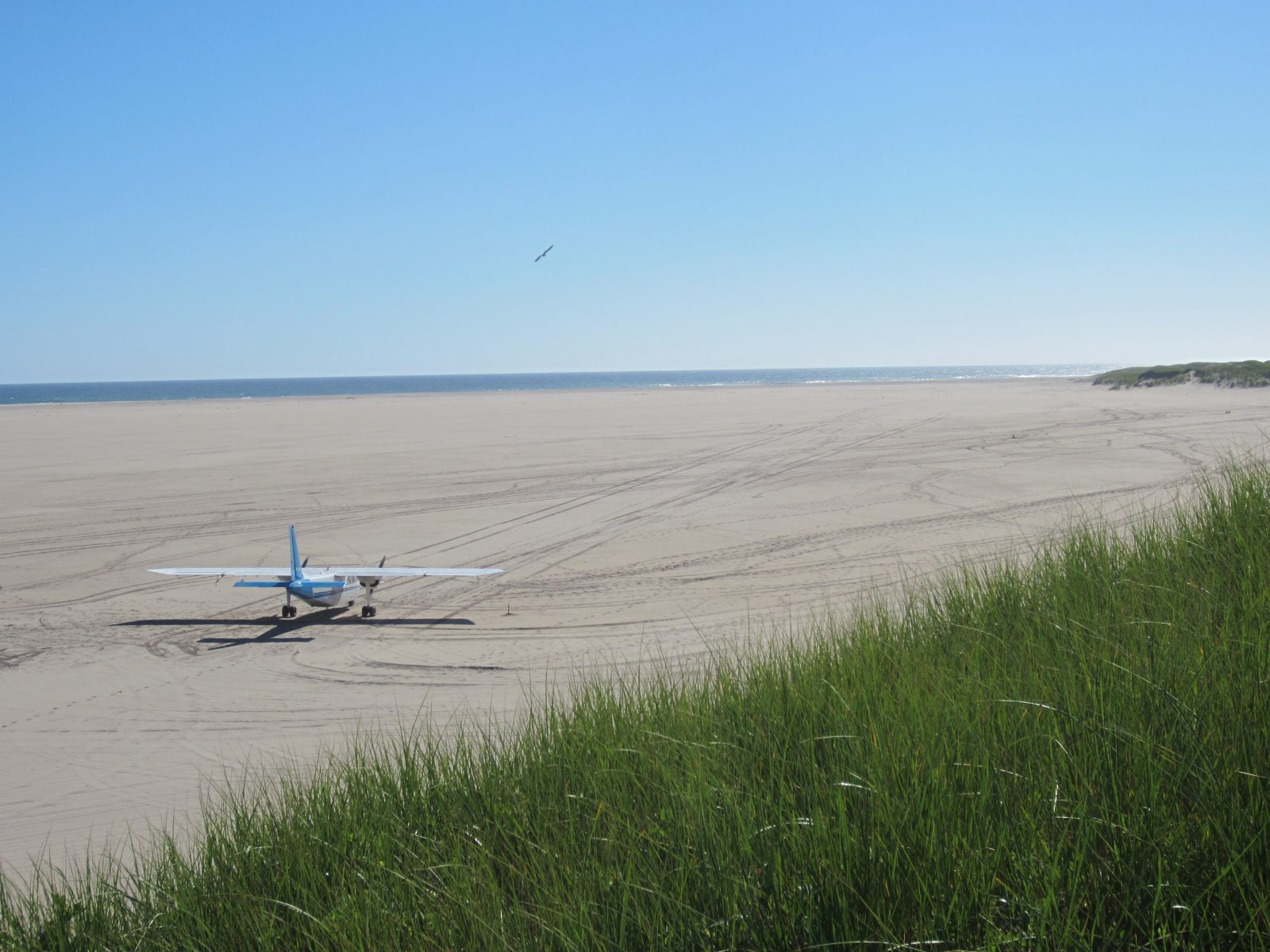

это покрытие называется макадам (если я правильно вспомнил). Во Франции приходилось садиться на такой "грунт"..
    101,6 КБ · Просмотры: 104
Вы знаете - и ходят и меряют, как это вам не удивительно! 😂

вот как выглядит крепление подкоса (сверху и снизу) у квалифицированных конструкторов
Тян - это ведь во многом продукт реверс-инжиниринга Пчёлки и Айлендера. Верхнее крепление подкоса по мне выглядит 1:1 как у Пчёлки, только без обтекателя. Внизу крылообразная балка с шасси тоже подсмотрена у Пчёлки. Но шасси они взяли не маятник, а телескоп. Видимо, пример Айлендера показался убедительным. Торчит - подумаешь, у Айлендера до самой гондолы торчит)) На Y-12, однако, поставили маятник и моноколесо - т.е. тут советская школа победила. Что же касается нижнего крепления подкоса - думаю, они хотели оставить свободным торец балки, чтобы иметь возможность навешивать туда всякое.
Вот это что такое на торце? Похоже на ВСУ - а Вы говорите, низкий уровень.

Вот всё это и создаёт впечатление убогости, корявости и дилетантизма.
Не похоже! Я сейчас работаю с людьми которые подобное ваяют, и понимаю отчего и как такое рождается.😢Предполагаю, что многих из немногих китайских авиаконструкторов во времена создания этого самолёта отправили "на перевоспитание" в деревню, а вместо них пришли хунвэйбины.

Зато вешку есть кому воткнуть (видна ниже конца правого крыла). Грейдер и каток в кадр не попали - но наслежено у Робинзона знатно))
Вот здесь Айлендер и по травке катится - но очень, очень ровной (в каком-то моменте видна работа шасси - пустячная). Это близко к его стихии, а наши площадки и даже полевые аэродромы - нет. Я на ДОСААФовском аэродроме, откуда летали Ан-2, на велике не мог проехать из-за неровностей. И он бы не смог, уверен. Это летом. А осенью я через тот аэродром не то что на велике - в говнодавах не полез бы.

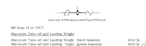

Кстати давление в пневматиках основных стоек у BN-2 Islander - 2,3 атм, что даже пониже чем у Ан-2. 🙂
А вот минимальную плотность грунтовой ВПП в его РЛЭ найти не удалось.
Есть только ограничение максимально взлётной и посадочной массы для "твердых" и "травянистых" ВПП. Разница совсем не большая. Интересно, а гравийная полоса в представлении английских конструкторов тоже к "твердым" относится?
