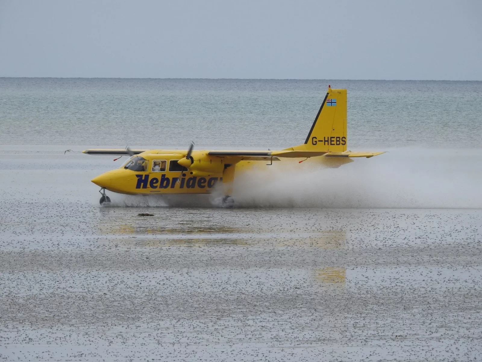

Ну а моя правота в низком удельном давлении на грунт BN-2 она не только в расчете, но и в практике. Этот тип летает на аэродромы у которых вместо ВПП - пляж освободившийся от отлива. А иногда и не ждут полного ухода воды. Ни об одном инциденте застревания в песке передней стойки при выходе на взлетный режим нет нигде никаких упоминаний.
Вы знаете: Ваши мнения меня интересуют очень мало, думайте, как желаете. Если бы продолжал работать на УЗГА, мог бы продемнстрировать фото с испытаний именно на проходимость по мягкому грунту Л-410 - глубина колеи переднего колеса Вас наверняка удивила бы, в т.ч. сравнительно с глубиной колеи основных колес.
Ваш снимок пробега по песчаному пляжу, хоть и залитого водой, не доказывает ровно ничего - прочность этого песка не ниже 5 кГ/кв. см. И у Л-410 моторы также на крыле и могли бы "активизировать потоки воздуха на крыле и стабилизаторе"
