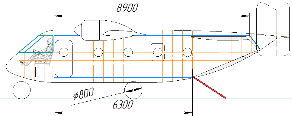

Я понял.
Если такое явление есть, то тут у меня действительно пробел в знаниях.
Но что я хочу заменить по этому поводу - далеко ведь не факт, что на проектируемом самолёте такое явление будет иметь место...
А если и будет, то можно либо изменить положение ГО по высоте относительно крыла, либо применить поперечное V стабилизатора порядка 15-20 градусов и слегка увеличить его размах, тогда большая его часть будет находится вне срыва.
При компоновке по типу Скайвэна это невозможно. Все эти меры приведут к росту массы конструкции и ухудшению аэродинамики планера, и без того не особо блещущей аэродинамическим качеством.
Проще будет сделать перевернутый предкрылок на ГО, выпускаемый при отклонении закрылков на посадочный угол. Самолет-то позиционируется как STOL, то есть использование закрылков на посадке у него будет ВСЕГДА, т.к. "моститься" он будет на грунтовые площадки ограниченных размеров. А реверса воздушных винтов на нем не планируется (слишком дорого это на четыре движка)
