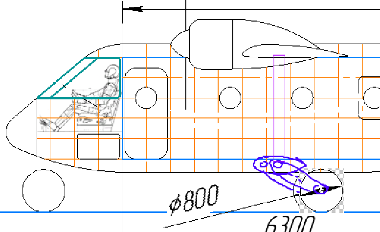

А зачем такой длинный рычаг от вала торсиона до оси колеса? Чтобы брюхом землю цеплять при продольной раскачке?😂Посмотреть вложение 595097
А если вот так, с длинным торсионом, и смещенными балансирами, это сильно на пробеге мешать будет?
Торсионы на этой картинке ( их два, один чуть впереди другого) - совмещены с нижним креплением подкоса крыла. Длина торсинов = ширине фюзеляжа + ещё чуть-чуть, если более широкая колея не нужна. Ход подвески определяется жестокостью торсиона и наличием упоров, а не длиной балансира (рычаг от головки торсиона к оси колеса). Демпфирование в этой схеме обычно обеспечивается сухим трением во вутлках торсиона.А зачем такой длинный рычаг от вала торсиона до оси колеса? Чтобы брюхом землю цеплять при продольной раскачке?😂
И чем торсион будет мешать на пробеге? Я не понял сути вопроса?
Ну а КСС и остальное вы нам таки ещё не показывали, так что можем предлагать альтернативы)
Если так уж хочется сделать торсион на каждую стойку очень длинным, вовсе не требуется смещать колеса по дистанции. На Ларос 100 я ставил две рессоры друг навстречу другу, так, что, будучи вставленной в проем на одном борту, рессора протыкала весь фюзеляж и крепилась шарнирно на другом борту. Особенность заключалась в том, что часть рессоры, остающаяся внутри фюзеляжа, согласно линейному снижению момента к концу, сужалась линейно только с одной стороны. При этом, получалось, что рессора, как бы, разрезана по диагонали внутри фюзеляжа, а каждая из полурессор не имела зеркального исполнения - обе были одинаковы. По моим чертежам, заказанная на Спрусе, Рессора была изготовлена и внесена в перечень доступных образцов.Посмотреть вложение 595097

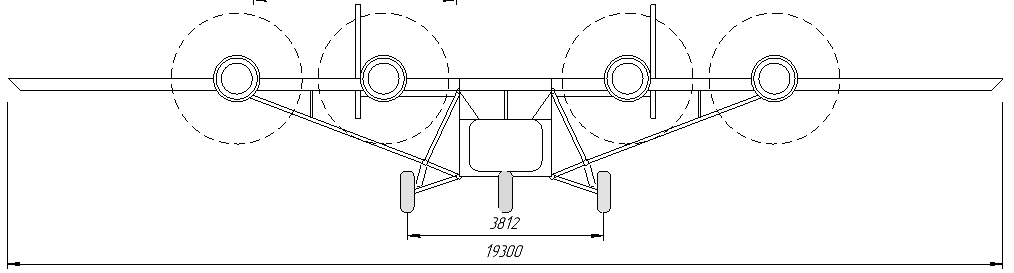

С торсионной подвеской - можно было бы исключить два коротких подкоса у фюзеляжа, убрать нижние рычаги и аммортизатор из потока. Шарниров нет, крепёжных узлов - тоже меньше.Показывал уже, ранее. Торсионами здесь не пахнет...
Шасси неубирающееся, по типу чешского "Бригадира" на пирамиде. И ширина колеи достаточно неплохая (для посадок с боковым ветром и удобства выполнения разворотов на рулении), и колёса на лыжи или поплавки можно быстро чуть не в полевых условиях заменить будет. Ну и нагрузки на фюзеляж будут совсем другие. Моё личное мнение - никому не навязываю...

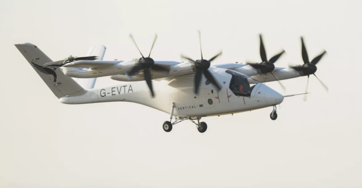

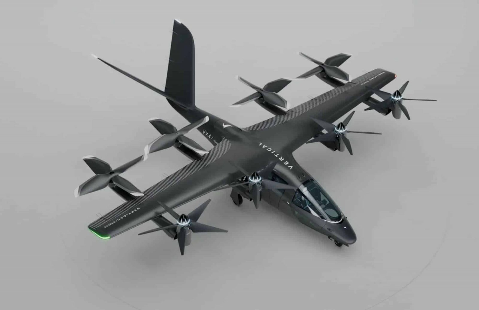

Да, по крайней мере, пишут так.
Моторов правда аж 8 штук, так что это не в эту тему 🙂Да, по крайней мере, пишут так.
