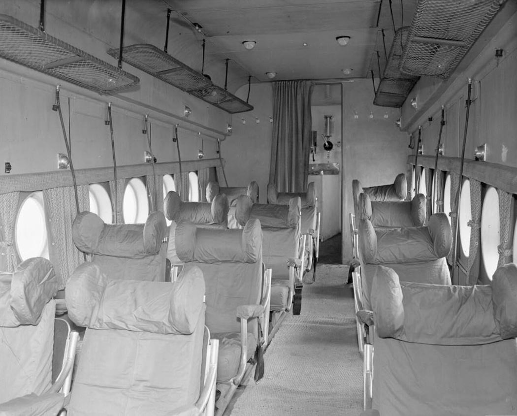

Конверсионный Ланкастер - Лакшери. Очень просторный салон!

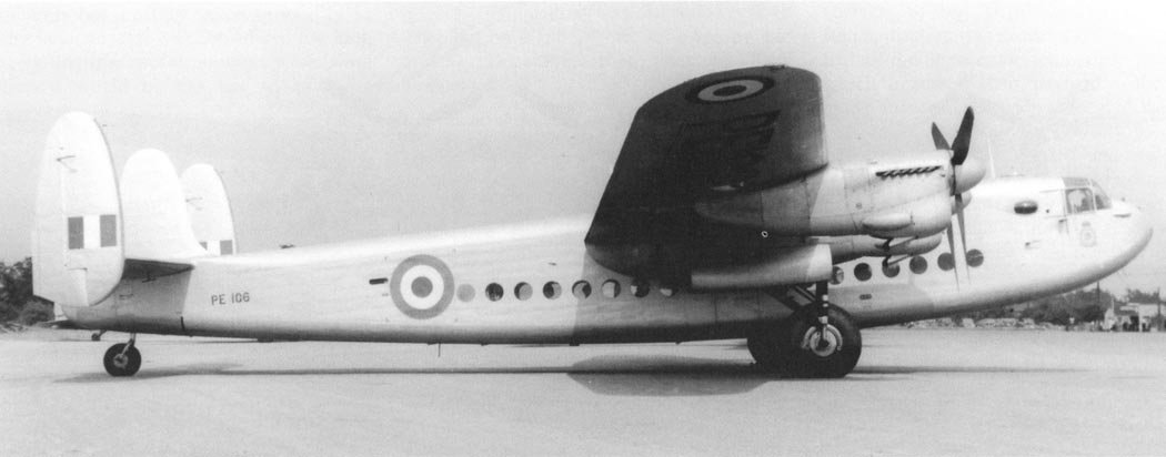

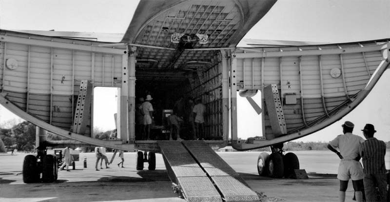

Ещё один представитель четырехмоторных поршневых транспортников из Туманного Альбиона:
https://www.airwar.ru/enc/craft/beverley.html
Рампы нет, возьмите сходни 🙂
По совокупности технических решений проигрывает Скайванчику. И сложнее и тяжелее и многодельнее и по эксплуатации и не выполняет пару пунктов из ТЗ.
Они в сильно разных весовых категориях. У Beverley грузоподъемность почти в 10 раз больше.
Дело не в весе, а в идеологии конструкции-как вариант грузовой части транспортника. Фотка продемонстрирована для этого, не?

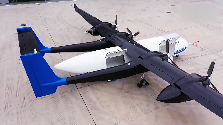

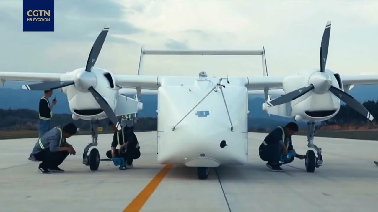

На этих фото – новый грузовой БПЛА из Китая,
предназначенный для перевозки грузовна местных авиалиниях.
Но по своей конструкции он изначально перетяжелён по массе (так как онимеет убирающиеся в полёте шасси, свободнонесущее крыло и два весьма мощных поршневыхавиадвигателя и пр. и пр.).
То есть наш вариант грузового беспилотника на базе описываемого ранее самолёта будет дешевле по цене, проще в эксплуатации с коротких ВПП региональных аэропортов и его экономические показатели эксплуатации будут заведомо лучше.
Резюме
Вот как-то так я вижу новый региональный гибридный многомоторный самолёт на замену АН-2 и новый гибридный грузовой БПЛА на его основе для выполнения перевозок до 2,5 тонн груза на региональных авиалиниях протяжённостью до 1000 км.

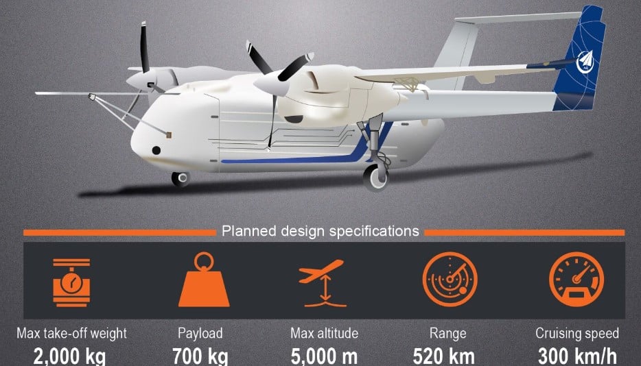

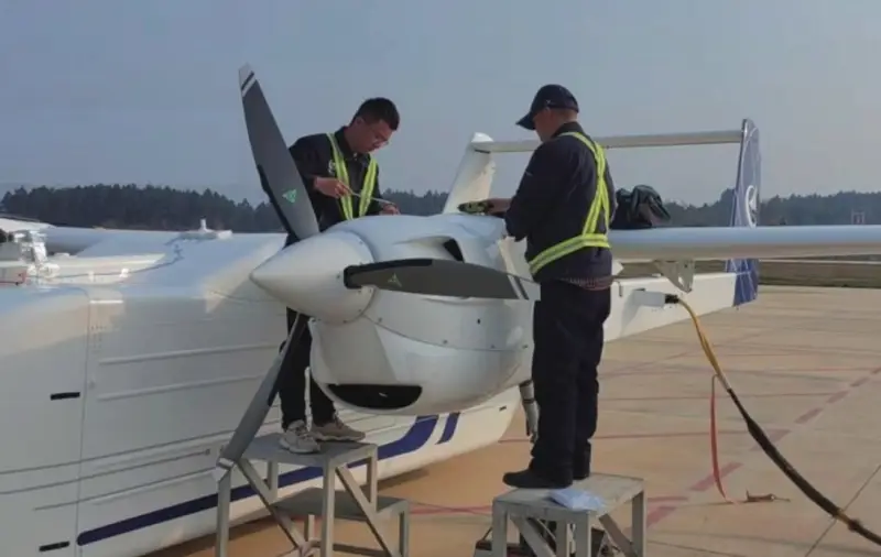

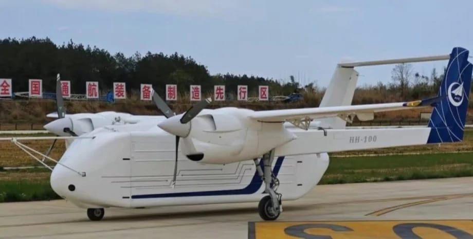

Это HH-100. Грузоподъемность 700 кг. Движки, судя по характерным капотам, авиадизеля CD-170. Шасси убирают не просто так, а ради крейсерской 300 км/ч.

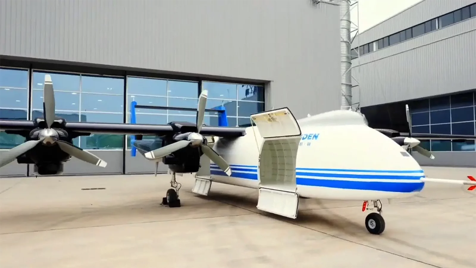

Twin-Tailed Scorpion D или Double-tailed Scorpion D) — китайский четырёхмоторный беспилотный летательный аппарат (БПЛА), разработанный компанией Sichuan Tengden Sci-Tech Innovation Co..
China's Four-Engine 'Scorpion D' Cargo Drone Has Flown
  • Размах крыльев: 20 м.
  • Длина: 10,5 м.
  • Высота: 3,1 м.
  • Максимальная взлётная масса: 4,35 т.
  • Максимальная полезная нагрузка: 1,5 т.
  • Максимальное грузовое пространство: 5 м³. regnum.ru +2
На фюзеляже дрона есть две люковые двери, через которые можно загружать грузы. Это позволяет гибко размещать грузы внутри корпуса, а не только под крыльями, как в других моделях серии Scorpion.
Украли китайцы мою идею. 🙂
Так что ТВС-28МС(Ан-28 с четырьмя дизелями CD-170) можно смело запускать в производство.
