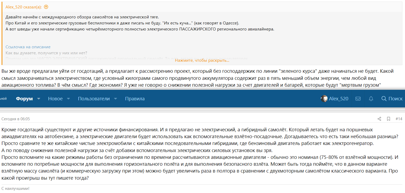

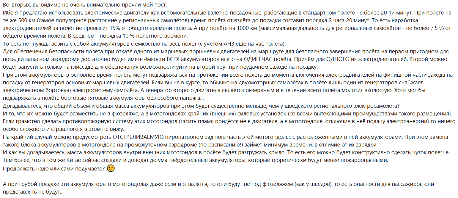

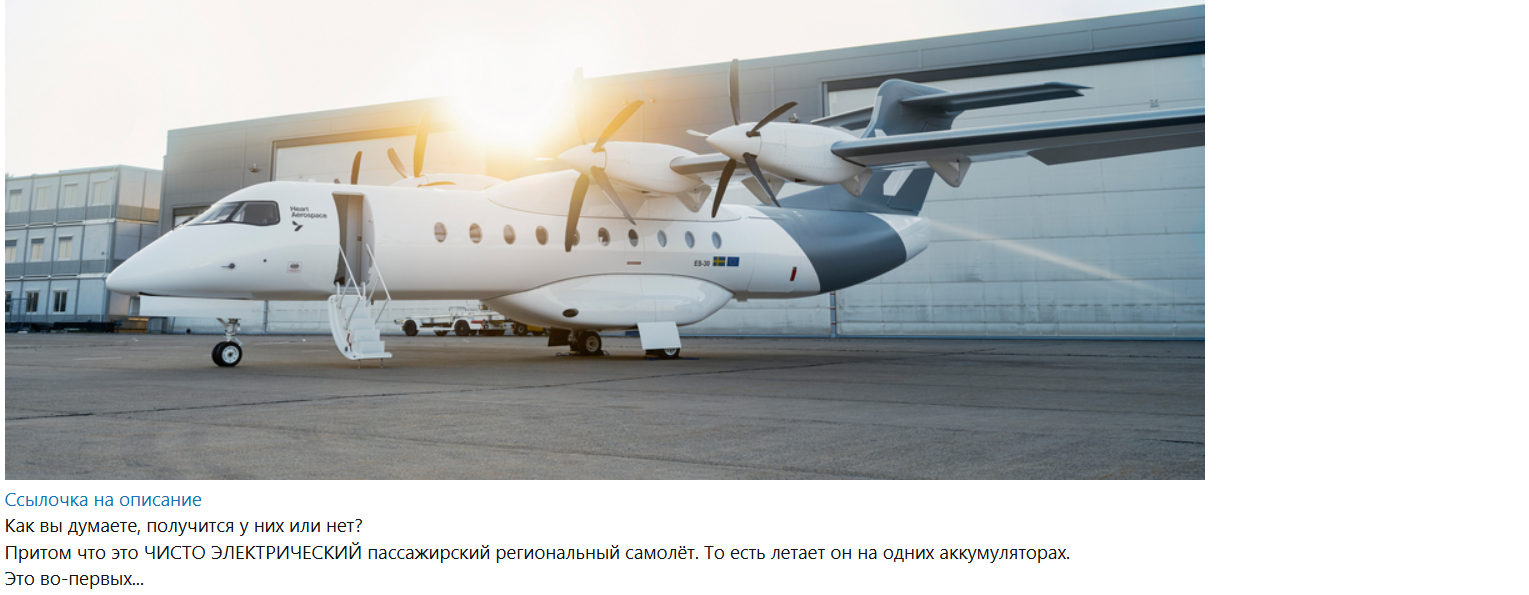

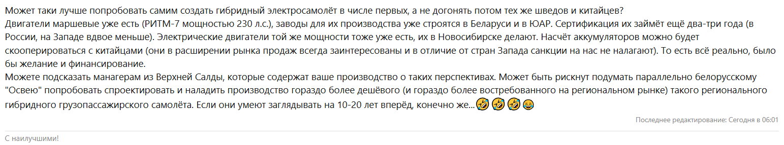

От чисто электрического они вроде как отказались, теперь объявили гибрид с турбогенераторами на биотопливе. Метан будут с навоза делать? 🙂
До сертификации ещё сильно далеко, пока даже прототип первый полет не произвел.
Литий-ионная батарейка занимает всю нижнюю часть фюзеляжа и весит 5 тонн. Температура горения у таких энеджайзеров 1000 градусов.
Ну так а я о чём?
Чисто электрический самолёт в России с её расстояниями и полным отсутствием приличной инфраструктуры пока не нужен.
А вот гибрид (про который я выше написал) вполне бы сгодился. По крайней мере на региональных авиалиниях МВЛ 2-й категории на расстояния до 1000 км и на аэропортах класса Е (по нашим руководящим документам). То есть в тех местах, где кроме вертушек и АН-2 никакой другой тип ВС регулярно не работал.
