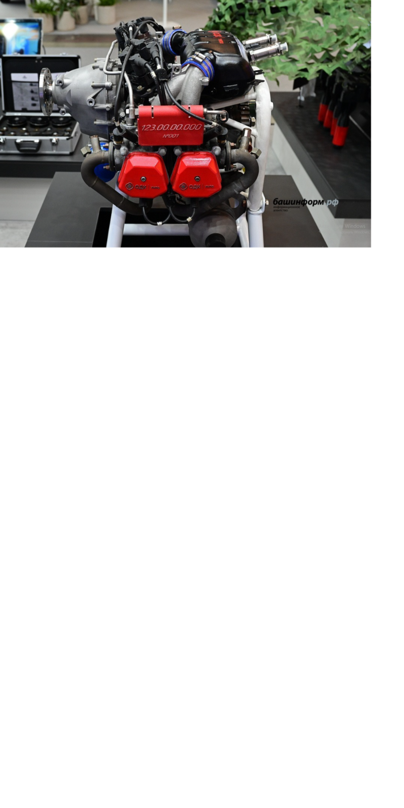

Четырёхтактный двигатель, как альтернатива РМЗ 500.
