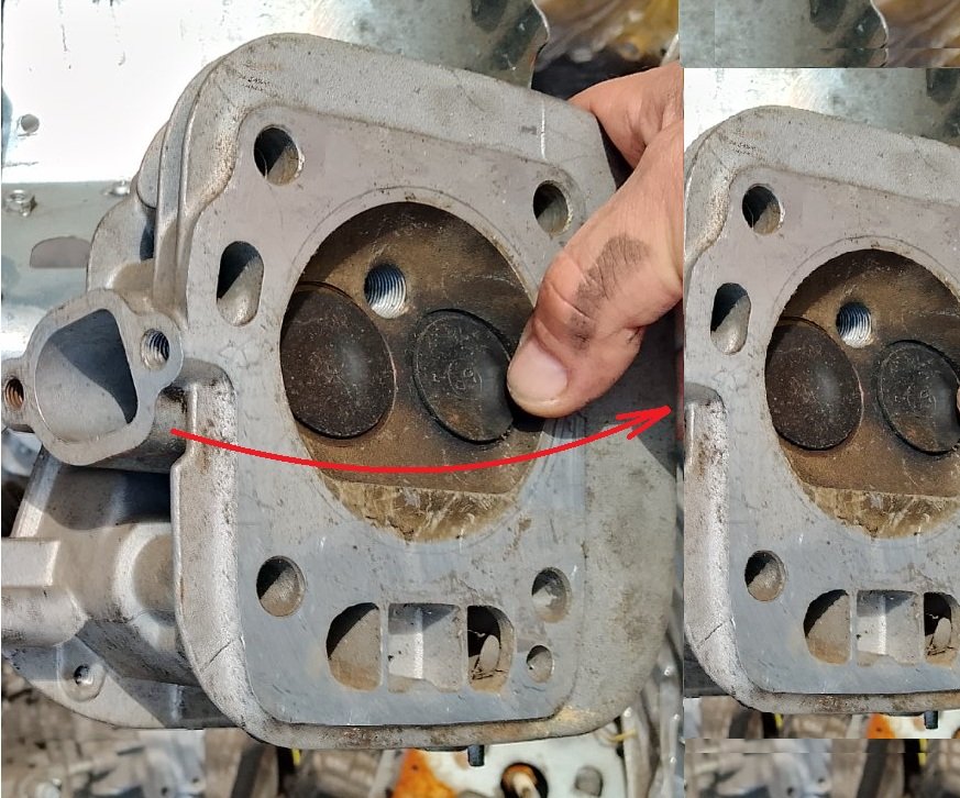

Имелось в виду, что окна урутся друг в друга, если эти головки расположить рядом. Можно развернуть их под 90град. но тогда возникает вопрос с приводом ГРМ. Надо рисовать, компоновать и смотреть, что получится. Короче, колхозить надо.

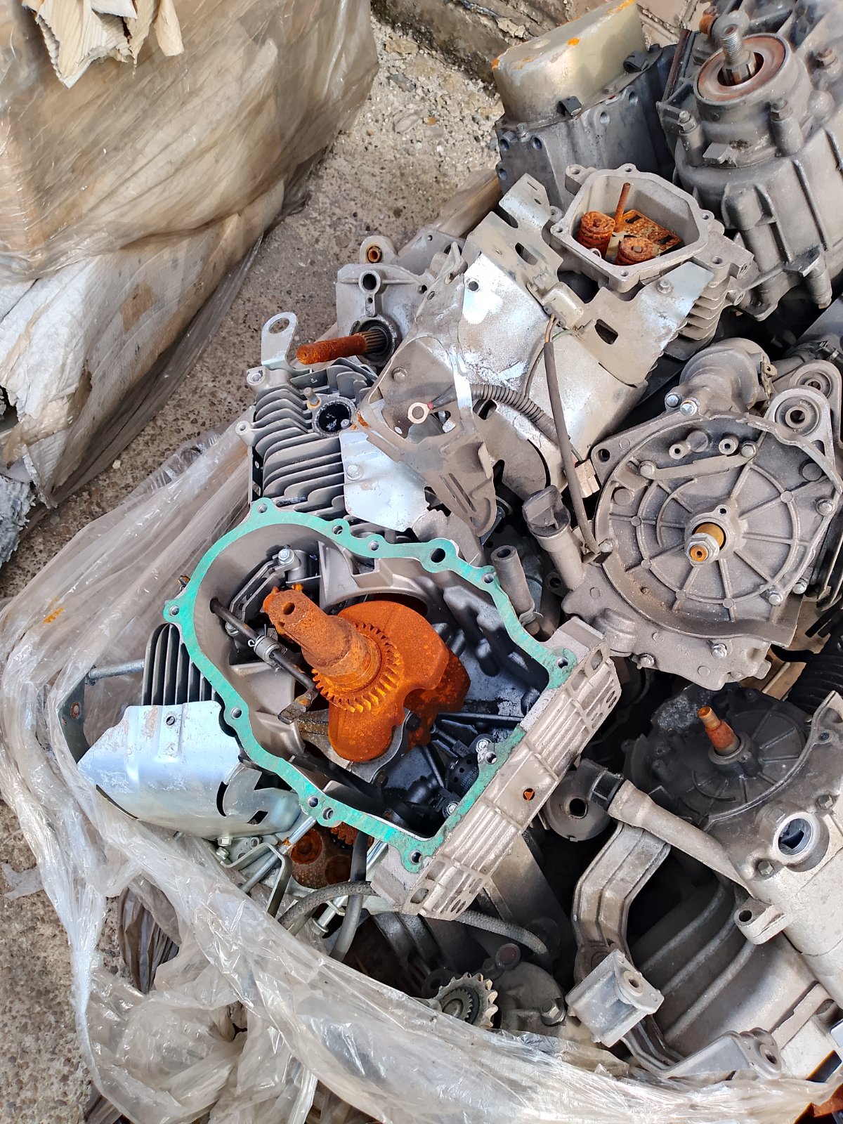

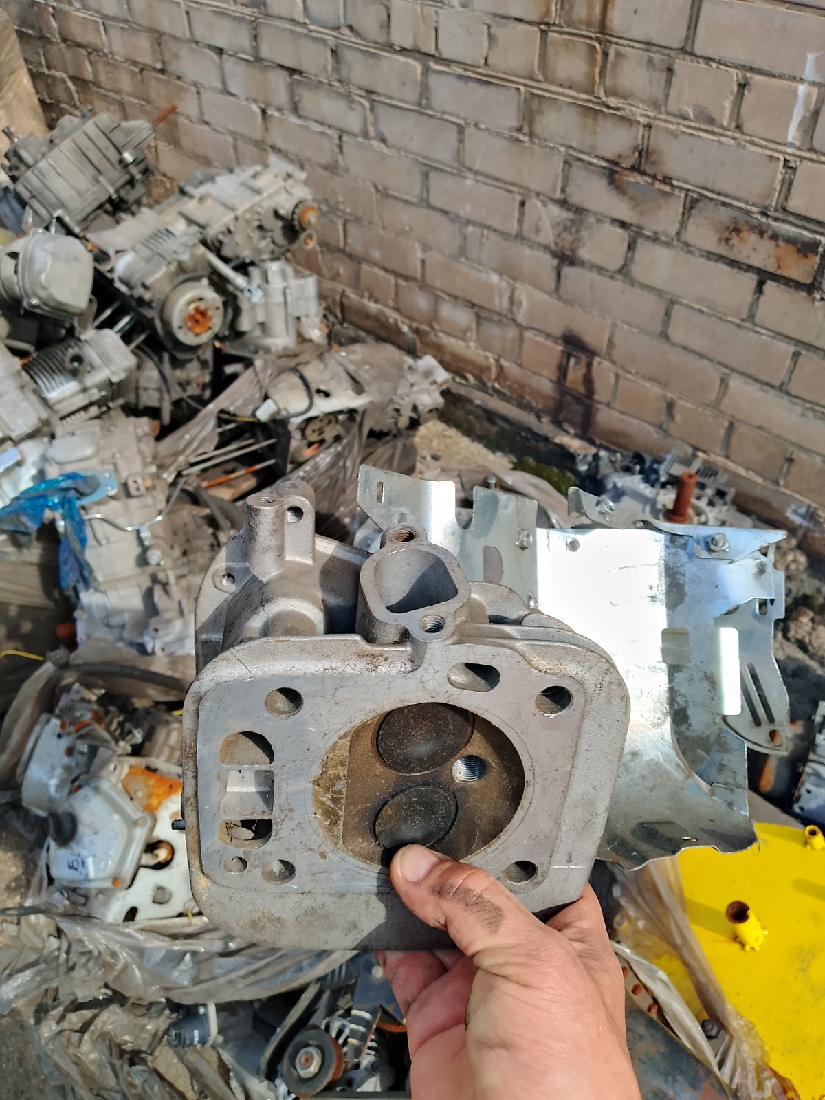

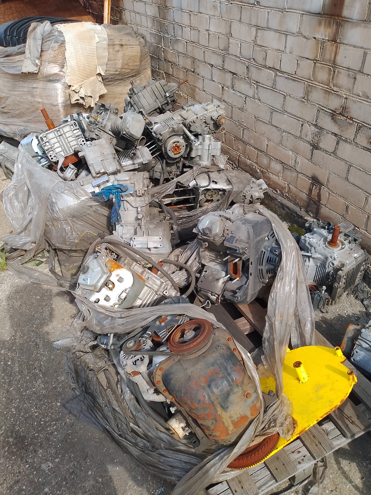

Заезжал к другу на производство. Он выпускает сваибойки, снегоболотоходы, снегоходы и и.п. Смотрел на двухцилиндровые Лифаны в металлоломе. Головки у них левые и правые, поэтому легкий четырехцилиндровый оппозит можно компактным. Или сделать перевернутый V4, свечки с наружной стороны, высоко подняты при перевороте.
Вот так, примерно, должны будут распологаться цилиндры в четырех-цилиндровом оппозите. Как Вы планируете между этими цилиндрами поместить впуск и выпуск?
Если там будут повороты, то цилиндры окажутся слишком далеко друг от друга.
Если уж и заморачиваться таким двигателем, то лучше головки отливать свои, а все остальное использовать от донора. Тогда да, движок получиться для 115 самое то.
Головки есть левого и правого исполнения. Выхлоп вывести вперёд и назад. Впуски между головками. Можно даже впускной канал немного обрезать (он очень длинный, отлит отдельной трубой) и приаргонить отвод 70град. Соединение с коллектором впускным через резинки, хомуты. Будет компактно.

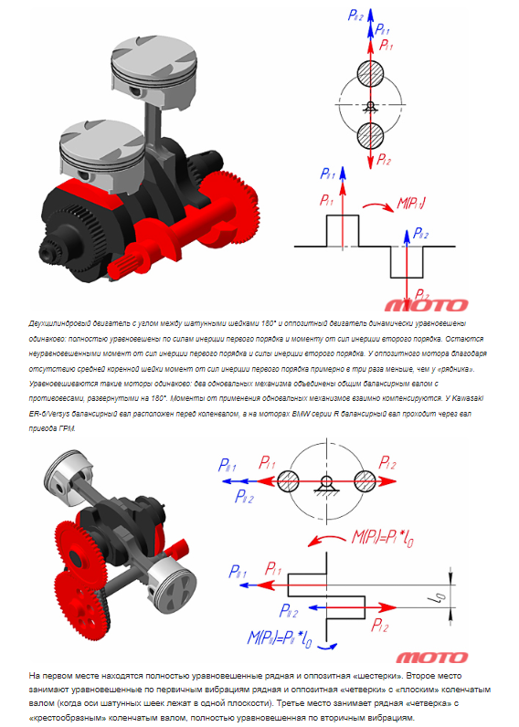

Нужен ли балансир на 2 цилиндра?
Конфигурация рядного планарного набора возможна до 6 горшков. (около 950 мм). Пилотной будет 2-ка со встроенным редуктором на выходе около 2200-2500 оборотов.
Рядник, оппозит? Если рядник, то, если(пардон) КВ аля Ока, то нужен, если колена развернуты на 180гр(попадался в инете давнишний такой переделанный КВ для той же Оки), то не обязательно. Обычно это считается, няз.
Пока вопрос за 2 горшка рядник. Все на подшипниках качения. Как и РМЗ 500-551.
Если поршни приходят вмт/нмт обоих цилиндров синхронно, вместе, как на Оке, то нужен балансировачный вал/валы/етц. Если в противофазе(в ц1 в вмт, в ц2 в нмт), то не нужен.
Имху
Точно так. Но мотоциклетные думают иначе. А балансир с подшипниками это минимум 1,5 кг к массе. Я видиео парапланов на ютубе смотрел. На малых газах колбасит, а выше 3 к вроде и нет вибрации. Наверное, лучшее враг хорошего.
