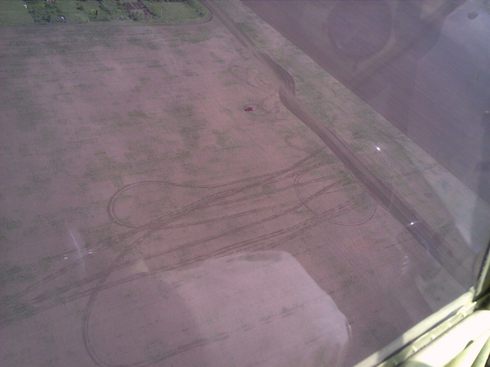

На снимке резьба по рыхлому полю от РП200...с передней ногой аппарат, оттуда никогда бы не взлетел...Ветер дует справа..
   С этого поля даже Е-12 взлетел бы,лукавите??! ;D
  (суглинок засохший....всё равно , что заросшая и обкошенная впоследствии бетонка) 😉
Какой суглинок...обычная степная истерзанная советскими земледельцами почва...была боронована,прошёл дождь,взошёл сорняк...почва мягкая,узкое колесо(80мм)РП200 оставляет канавку...но мотор-то прёт...!
