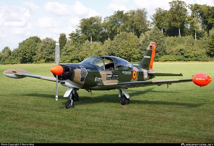

когда я чуть выше писал,что самолету этого класса и этой ценовой категории просто неприлично не иметь системы уборки шасси я из соображений корректности умолчал что есть самолет,превосходящий эти два недоделанных самолета и практически полностью соответствующий моим представлениям об идеальном самолете (по моему опять же сугубо личному скромному мнению) и это железный 4-х местный учебно-боевой пилотажный самолет с убирающимися шасси и фонарем типа "слайдер" очень красивый эстетически совершенный SIAI-Marchetti SF-260!
    86,3 КБ · Просмотры: 250
    18 КБ · Просмотры: 261
    109,5 КБ · Просмотры: 252

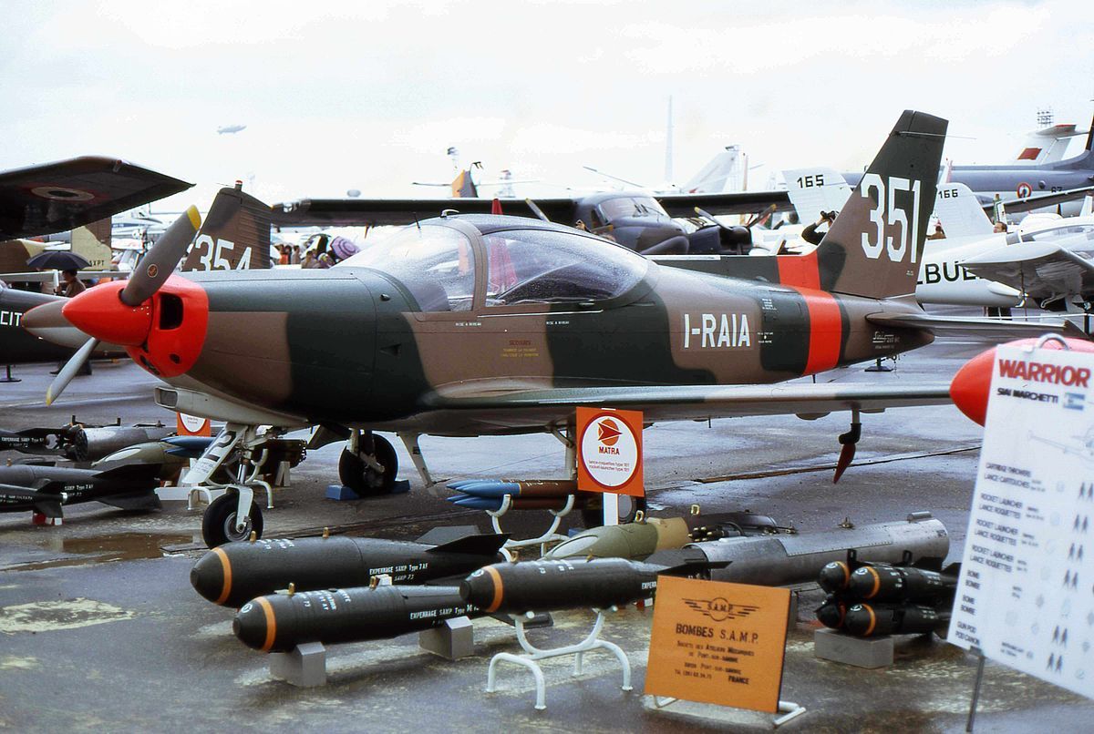

не совсем так..там крылышко пилотажное под обучение пилотов ввс,да и бомбовую загрузку может нести версия Warrior(воин)..
    164,8 КБ · Просмотры: 249
    45,2 КБ · Просмотры: 246
