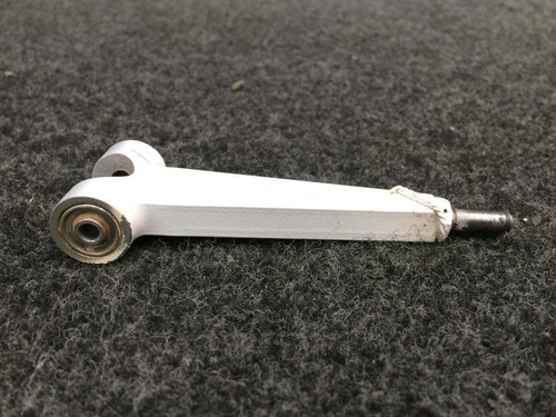

Может у кого есть фото или чертеж карданчика управления на элеронах, там нет торчащего с крыла рычага а все спрятано в толщине крыла. Буду очень признателен.
Большое спасибо. Если я правильно понял, тросовая проводка крутит шкив, а конец рычага вставлен в отверстие в нем, и за счет этого двигается вверх и вниз. Но расстояние от оси его движения-оси элерона и плоскостью шкива меняется, как работает этот узел, не пойму.
Мое понимание такое (Конечно я могу и ошибиться): В элерон 12 (или 162) вставлен INBOARD HINGE ATTACH BRACKET, RH 69 (214) - на котором держится эта самая мама •ACTUATION ARM  114 (237) фотографию которой я показал вначале. Выглядит это в общим как палец торчащий из элерона вовнутрь крыла и свободно вращающийся вокруг вертикальной оси на BOLT 99 (228) Кроме того там подкручен FLAP AND AILERON HINGE INSTALLATION  (400) обратите внимание на вырез полукруга на вертикальной оси 114 и фотки которая делает всю деталь похожей на сами знаете што 😉 Именно через это полуотверстие вставлена ось петли вращения самого элерона. Носик же детали напоминающей сами знаете што 😉 вставлен в отверстие ROLL TRIM SYSTEM (402) ролика на который законопачен тросик руля управления. Вращение этого руля-ролика  в пределах 30 град (не думаю что более) перемещает кончик детали напоминающей сами знаете што вверх вниз а вот элерон как раз вращается вокруг оси созданной на основе плеча FLAP AND AILERON HINGE INSTALLATION болтом под номером 15 (165). С другой стороны эту роль играет мама под номером 401 (FLAP AND AILERON HINGE INSTALLATION и •OUTBOARD HINGE ATTACH BRACKET, RH  201)
Носик этой мамы которая похожа на сами знаете што или рычаг как Вы его назвали или ACTUATION ARM не закреплен внутри колесика а просто вставлен штырьком в шаровидное отверстие по типу шарнира-поршня и позволяет свободно двигаться внутри без ограничений Обратите внимание что резьба у основания а не на конце Это ACTUATION PIN 123 (246)
