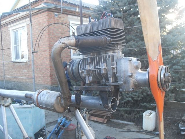

Cтрою простенький самолётик.

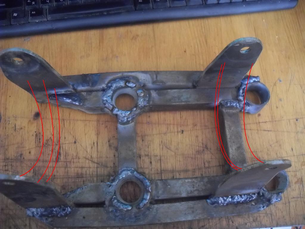

Да именно об этом усилении я и писал, потому что получится праралелограмм. И эти пластины быстро сломает вибрацией. Задние стойки надо усилить профилем, а передние можно полосой, с косынками внутри треугольников на перемычке. Примерно так.
    85,1 КБ · Просмотры: 142
Переднюю перемычку надо было ближе к втулкам подвинуть в половину профиля, а заднюю перемычку у задних ножек. Конечно не супер. Лучше бы уж взял профиль 20х40, отверстия под втулки просверлил, а задние концы загнул вниз. Было бы меньше швов и жестче была бы рамка.

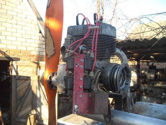

сейчас заводил. вроде пока ничего не отпало. на холостых трясётся,возможно карб заливает. а как газнешь вроде вибрация не сильная. давал тыщи 3, батя за балку не удержал. да и не сильно нагрелся,руку немного припекает хотя и щитков никаких нет. в общем начало не плохое.
    60,7 КБ · Просмотры: 154
    61,8 КБ · Просмотры: 194

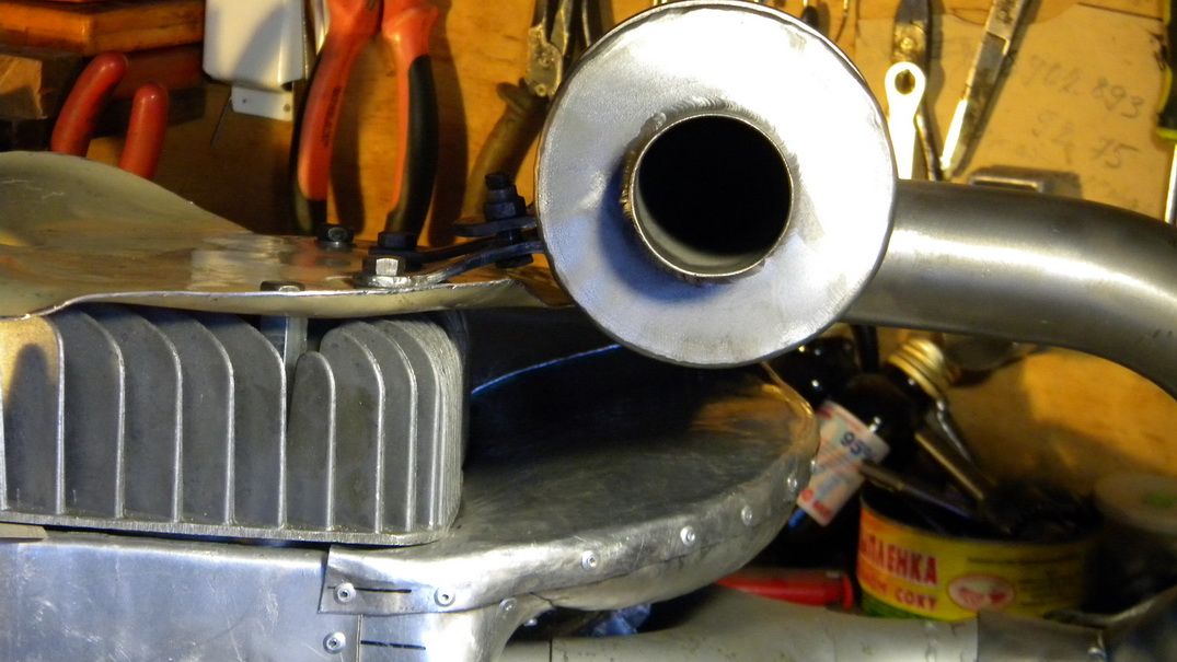

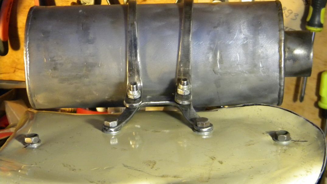

Володя, попробуй закрепить глушитель сверху на высоких гайках крепления головок. Вот так.
    76,4 КБ · Просмотры: 147
На бочонке загни патрубок так, чтобы попасть в это положение. У тебя выхлоп получится вверх.
    91,6 КБ · Просмотры: 149

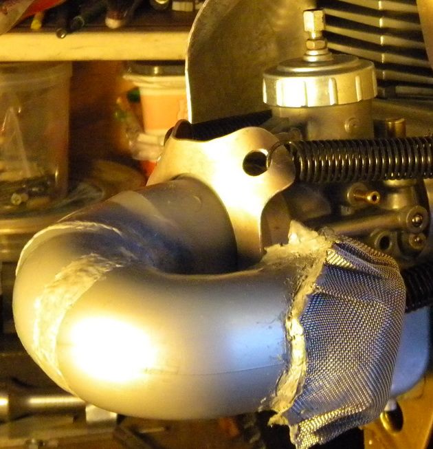

когда я ставил подобныйпатрубок на паралет,мотор стал не докручивать около 1000 об. даже 5 см длиной уже снижал обороты.на мотоциклах та-же история.
Потому что резонансная частота на впуске снижалась. Поэтому пик крутящего момента сдвигается на более низкие обороты. Эксперименты покажут, какой длины патрубок нужен. Укоротить и перепаять несложно. Пока будет такой, а там посмотрю, что с ним делать.
