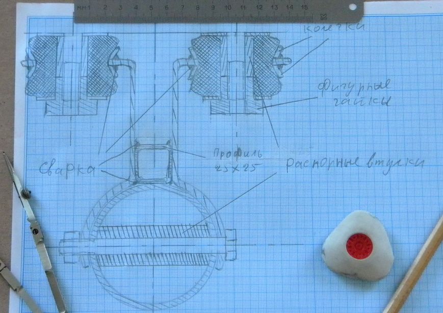

Cтрою простенький самолётик.
Да наверно нет, потому что близко к оси винта. Но лёгкую регулируемую тягу к верху площадки можно сделать чтобы трубу не гнуло в зоне болтов
Володя, найди кусок водопроводной трубы такого диаметра, просверли отверстия на таком же расстоянии и загни по такому профилю из листа. Внутри для связки профилёк. По бокам можно ребра приварить в зоне подушек, для жесткости на кручение. Примерно так.
    101,6 КБ · Просмотры: 179
