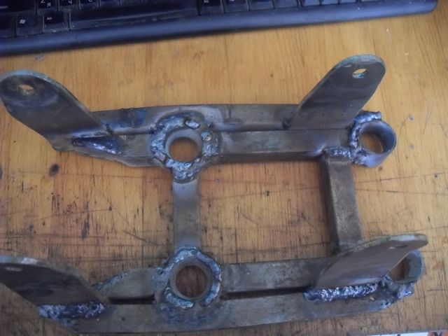

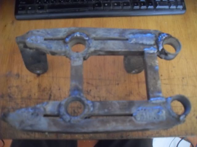

да у меня тут всё не слава-богу. варил раму,сварщик пропал с полуавтоматом,начал варить дома постоянкой. болгарка легла,на сварочном генераторе щётка постоянно отходила и в добавок пошел дождь. но основное сварил. вроде ничё так.
Володь, надо дедукцию применять, чтобы понять что ты написал. Перечитывай маленько, русский язык то уважай! Не понятно, что с болгаркой и генератором ;D
vladimir26 Да , очень часто обстоятельства вынуждают применить не самую лучшую технологию. Два слова почему полуавтомат при сварке в Вашем случае даёт более высокое качество : устойчивая дуга и тонкий (соотвествует толщине свариваемого металла) плавящийся электрод кроме качественного проплавления прогревают сравнительно небольшую (по сравнению с ручной дугой ) зону -- значит остаточные  напряжения (в металле после остывания ) будут меньше, вибростойкость шва выше. Если у Вас обычная малоуглеродистая сталь можно попробовать отжечь , но моторама изделие громозкое.
нет, у меня она маленькая. буду отжигать. как считаете, когда буду приваривать ноги- может сразу задать положительный угол установки мотора,во избежании проявления пикирующего момента? 1.5-2 градуса думаю лишними не будут.
Приходилось отжигать после сварки балку - усилитель на автомобиль ( для того , чтобы усилить корпус автомобиля в зоне опоры пружины подвески ). Изделие было из малоуглеродистой стали и имело множество швов. Отжигал большой пропановой горелкой (безкислородной) , постепенно , очень медленно перемещая горелку. После отжига балка стала более прямой , чем после сварки , но немного править всё таки пришлось. Не лопается уже несколько лет. ------  Мотораму повезло сварить аргонодуговой сваркой неплавящимся электродом , швы малозаметны , то есть наплавленного металла очень мало. После сварки не повело. Толщина стенки "квадратных" труб, из которых сварена моторама -- 1,2мм. Сечение труб 25 * 27мм. Если Вы сумеете в горне обеспечить равномерный нагрев изделия , думаю , это будет лучше. Да вот ещё что. Думаю , что до отжига Вам есть смысл зачистить со швов лишний металл.
Относительно наклона оси тяги , по отношению к оси полёта : тангенс 2 [sup]0[/sup] равен 0,035. Расстояние между опорами ( вдоль оси коленвала ) на РМЗ 640 160 мм. Толщина регулировочной шайбы (для изменения угла вектора тяги ) на два градуса равна 160мм * 0,035 = 5,6 мм. Может быть так проще ?

Володя, если в горне будешь отжигать, то вокруг горна и детали выложи из кирпичей кольцевую стенку чуть выше детали. Просто на сухую из любого хлама из половинок и обломков. Можно прямо на ребро. Сверху закрыть куском железа. получится камера. Это уменьшит потери на излучение, предотвратит перемешивание с холодным окружающим воздухом и выровняет поле нагрева.

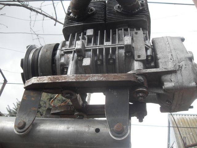

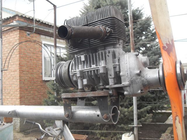

вот что имеем на данный момент. тут еще нет косынок и сзади будет перемычка.

vladimir26 ------- 1. "Языки" ( те стойки рамы , на на которых она стоит на трубе и крепится к трубе ) лучше подкрепить небольшими подкосами (треугольными косыночками ) между горизонтальной трубой и "языком". Смысл подкоса (косынки) не в усилении узла или придании ему жёсткости , а в снижении вибрационной нагрузки на лобовой шов (этим швом Вы крепите "язык" к трубе. ------ 2. О зачистке швов пишу не ради красоты , а  ради того , чтобы жёсткость элементов рамы меньше менялась в местах наложения сварочных швов. Из - резкого увеличения толщины , при воздействии вибраций именно в этих местах в первую очередь появляются трещины.
