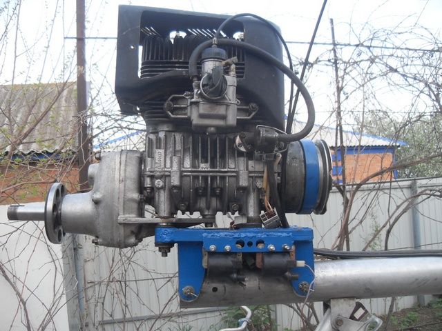

Вот пример более правильного решения.
У него так и было, только под другой мотор. А с бураном пришлось поднимать выше несущей трубы. Хотя на сколько это было необходимо не знаю. Конечно не супер, но как временное решение до покупки соответствующего мотора и использования родной под моторной плиты пойдёт.
А мне на этом фото понравились пластмассовые спиральные хомутики на шлангах. Надо будет взять на вооружение 🙂

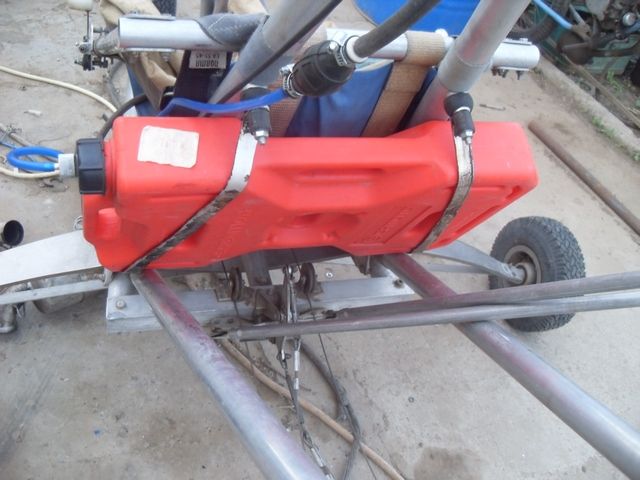

разместил коммутаторы и катушки. закрепил бак. теперь ничего нигде не мешает.

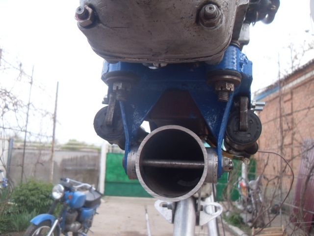

я вообще - в трансе.  мне говорят- что раму надо отжечь ,горелкой ну или как потом мы решили - на углях. кузнец сказал - что уголь всю ее не прогреет ,надо греть на дровах. для этого я решил воспользоваться печью. всё замечательно прогрелось,пробыла она в красном состоянии часа 2.5. и теперь оказывается я не правильно ее нагрел,не тем способом.что не так?
Володя забей.  Ничего там не отвалится. По России столько битых авто ездит,  с несущим кузовом,  восстановленным из двух половинок. Сварка -"дядя Армен из гаража, а-ля загрунтую нэкто нэ увидэт", да еще просто просто встык, да еще и металл кузова: сопля полужестянная в 0.5 мм а-ля автоТАЗ....
а нагрузки там побольше твоей моторамы на порядки(5 человек в салон и мешок с картошкой в багажник, да по ямам Российским тыщ 200 км). И ни одна сцуко пополам не ломается
я знаю,скорее труба отломится чем эта рама треснет. по другому мотор поставить не получается,надо поднимать потому-что винт не войдет. а если в перевернутом виде то надо отрезать трубу и всёравно стойка будет мешать,придется двигать мотор вперед что потянет за собой центровку. всё сделано так,потому-что по другому никак.
