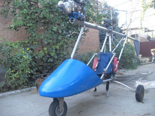

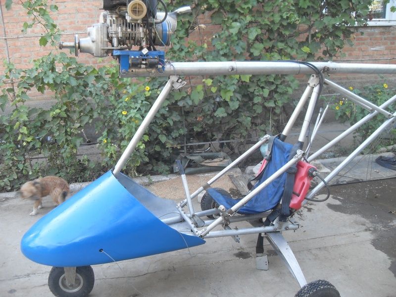

меня - абсолютно не беспокоит. ничего там не отвалится,скорее на самом фюзеляже что-то не выдержнт чем моторама.да и мотор сильно не вибрирует,даже без крыла фюзеляж трясётся не сильно,по спине немного ощущяется вибрация но только на низких оборотах ито от того-что мотор работает с перебоем,надо карбюратор настраивать,обеднить смесь.

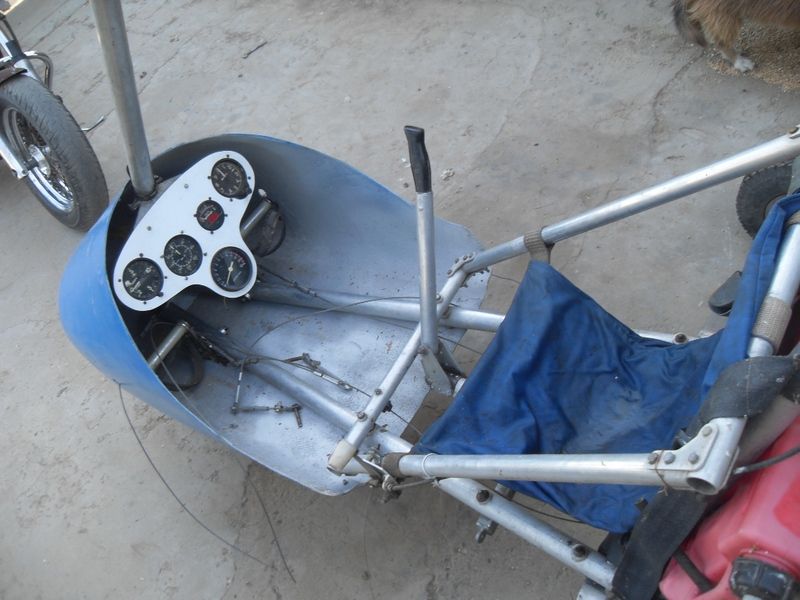

итак,самолёт практически готов к пробежкам и подлётам. всё сделано. осталось зашпатлевать и окрасить обтекатель. установить стекло и щиток приборов. собераюсь на днях выехать - погонять его ,погода есть. нет помошника.
Один не пытайся взлетать.
И пробежки тоже не пытайся делать !
На самом деле с вероятностью 90 процентов всё хорошо будет и ещё с вероятностью 90 процентов вы и сами облетаете и всё хорошо будет. Но 90 это не 100, и при отказе двигателя, порыве ветра или ещё какой нештатной ситуации с вероятностью 90 процентов разобьете самолет, вот как то так. А на обучении вы все эти ситуации отработаете и будете готовы разложить самолет без последствий.
прежде чем звать испытателя ,нужно всё проверить и довести до лётного состояния. надо вывезти его в поле,полностью собрать,проверить всего-ли хватает,определить центровку,погонять мотор,проверить надёжность редуктора,крепления винта  и погонять самолёт по земле. если всё ок то можно вызывать.

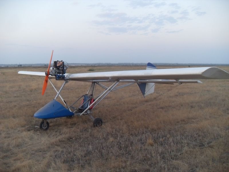

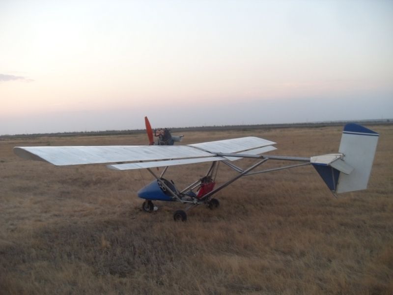

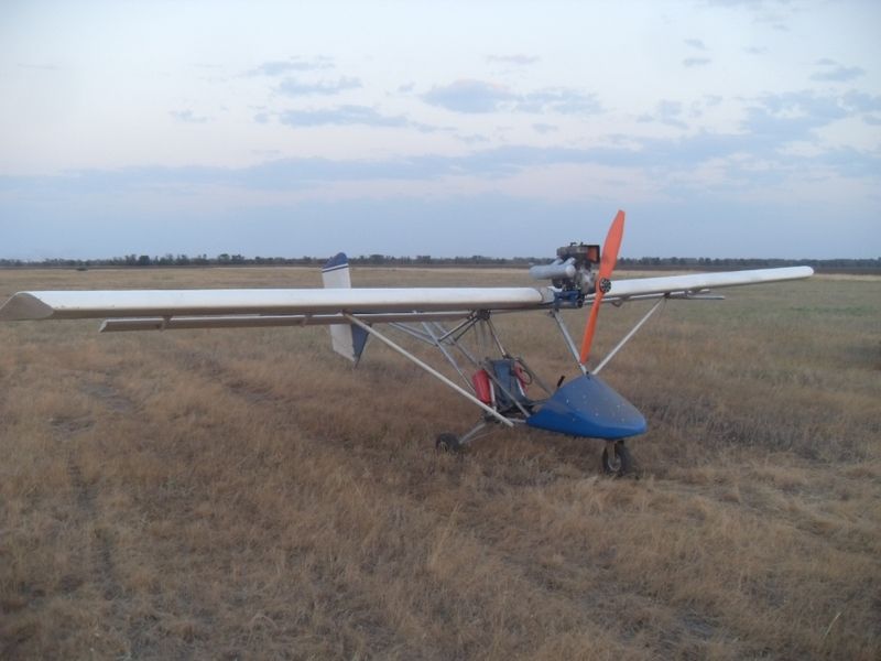

итак свершилось.сегодня вывез самолёт и совершил 4 первых пролета.все ок.никуда не тянет.взлетает охотно на пол газа примерно.при скорости около 45
Новым Крыльям и их счастливому Создателю желаю долгого и счастливого совместного лётного (и не только) долголетия.
                                                                      ПОЗДРАВЛЯЮ !!!                                                 ( И чуть - чуть завидую ) Пусть количество взлётов совпадает с количеством посадок !
ВИДЕО , ВИДЕО , ВИДЕО В СТУДИЮ !  ( Шеф, зал требует , придется исполнить ). 🙂 😉 :~) :craZy
спасибо друзья. я досихпор под впечатлением.видео пока нет .есть только фотки Ито именно в полёте никто не додумался заснять. дело было к ночи.завтра если погода позволит победу снова
подлетывал на высоту 3 м со слов очевидцев. площадка маленькая .нет времени всё прочувствовать. полетел кстати на случайном винте от паралета с кривым профилем и диаметром 126
хотябы выставлю фотки самолёта всборе.только лобового стекла пока нет
