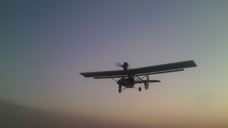

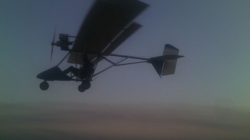

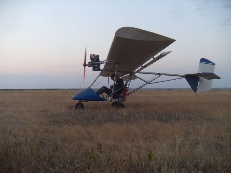

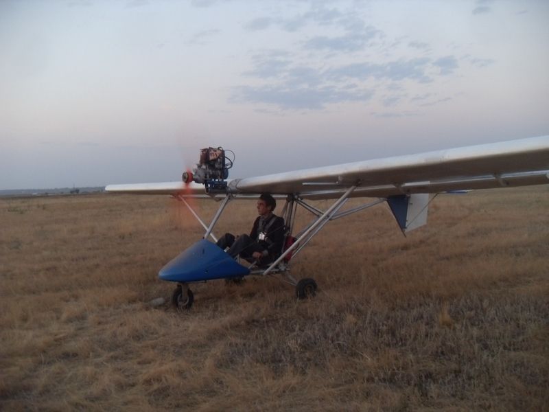

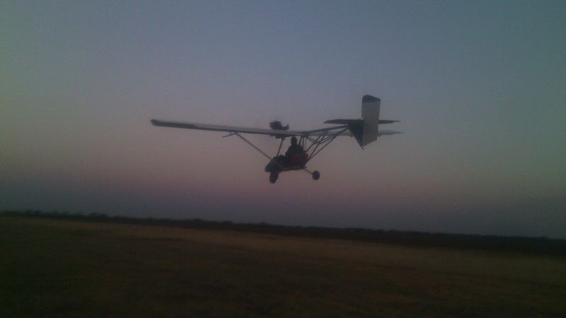

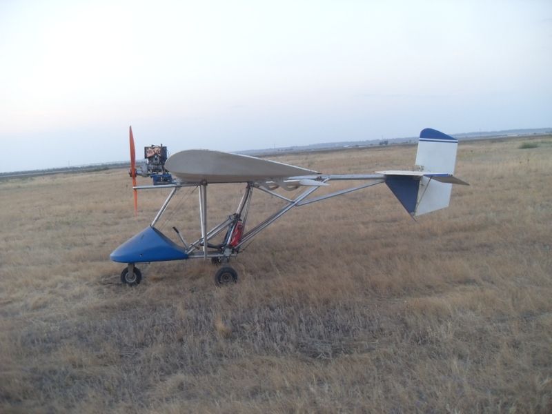

Cтрою простенький самолётик.
и еще

да нет никаких бабочек.чувствуется как в сиденье вдавливает при даче газа.полёт ощущается очень хорошо.с паралетом никакого сравнения
.машина очень легко управляется.управление отзывчивое .летит очень мягко и легко .тпе т просится на высоту. сегодня летал до 8 метров высоты. скорость до 90 в горизонте. особенно приятно летать на средних оборотах. скорость 65 обороты на слух около 3500. неспешно плывёт над площадкой .одно удовольствие.
Молодец. Самостоятельно вылетел. Утром не смогу, вечером будешь лететь?
единственное что немного напрягает это отсутствие нагрузки на ручке в канале элеронов. нейтраль не чувствуется и поэтому иногда взлетаю с небольшими кренами. элероны работают эффективно и при устранении кренов легко переборщить. но в принципе привыкаю.
