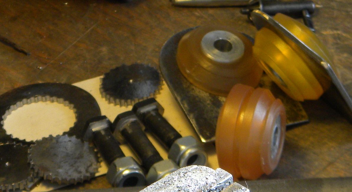

Можно,  но  тяжелые  они.  Достаточно  купить  резиновые  двусторонние  шайбы  от  Ваза  и  все.

Я использовал обрезанные отбойники стоек амортизаторов. Как будут работать скоро узнаю.
    95,3 КБ · Просмотры: 166
эти быстро кончаются. есть непрозрачные, бежевые вот из их и вырезай, они стоят на заводских стойках
Посмотрим. Они будут работать в зоне наименьшей амплитуды вибрации. На обкатке мотора видно будет. Может дополнительные опорные колечки на пластину придётся приваривать. Пока будет работать на ребро 4мм.
Чем ближе к коленвалу, тем лучше. Чем дальше, тем больше амплитуда колебаний. Тем большая свобода подушкам нужна и больше размеры подушек. Делай прямо на двигателе.
