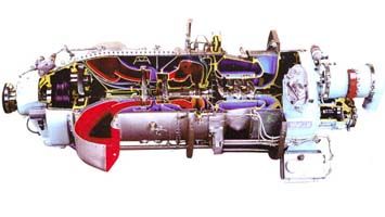

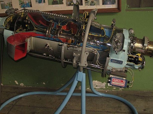

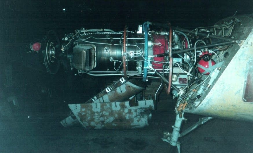

Walter M601
Видео установленного мотора  Walter M601 на СЛА https://www.youtube.com/watch?v=RjlJ_KCRfAw
Расход  около  180 л/час.
Условное обозначение двигателя      M601
Мощность на взлетном режиме, кВт      540
Частота вращения воздушного винта, об/мин.      2080
Частота вращения воздушного винта, об/мин.      1800-2100
Масса, кг      193

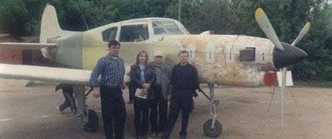

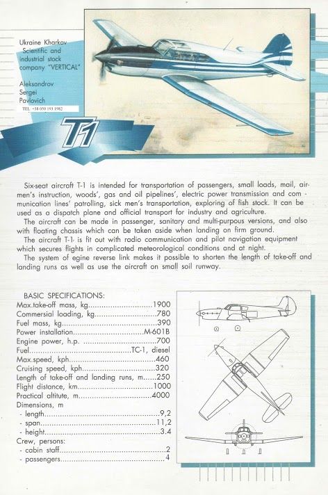

Наверно нужно потратить  миллиард , чтобы скрестить Walter M601 с Як 52 или Як  18т ;D

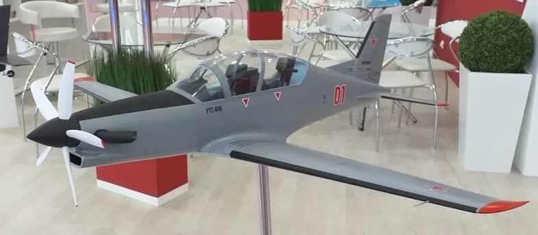

Ну нет, мы изобретем велосипед и придумаем як 152  ;D, к стати где он!
А еще лучше купим DART-550  ;D

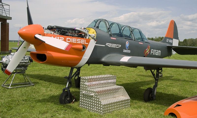

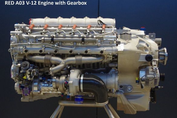

двигатель RED A03T https://www.youtube.com/watch?v=Q5xKW1YVWzM
https://www.youtube.com/watch?v=H3_YWlFrrBo
Удельный расход топлива составил 160 гр./л.с. в
Максимальная мощность двигателя составила 480 л.с. до высоты 3000 метров
Разработан и производится компанией RED Aircraft GmbH (генеральный директор и основатель компании Владимир Райхлин)
Продвигает его  на Российский рынок  Президент-Председатель Правления холдинга «ФИНАМ» Владислав Кочетков.
А в чем преимущества по сравнению с Walter  М 601 ? И какая цена?
Преимущества, в принципе, могли бы быть реализованы, лишь на многочасовых перелетах, когда разница в весах ПД и ТВД,сравняется с весом сэкономленного топлива - но пока этого не наблюдается ни в одном из проектов с использованием детища Райхлина.

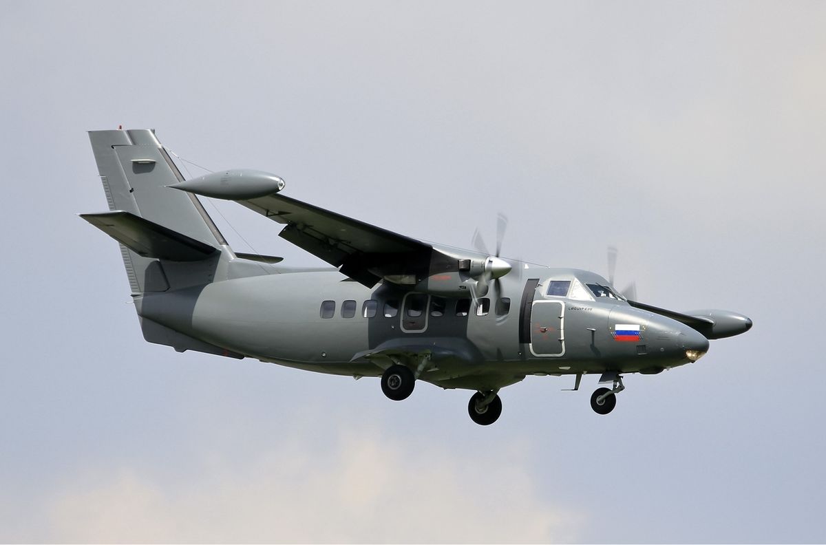

Следим за судьбой самолета L-410.

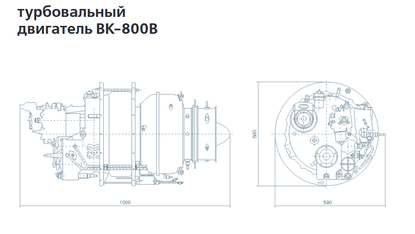

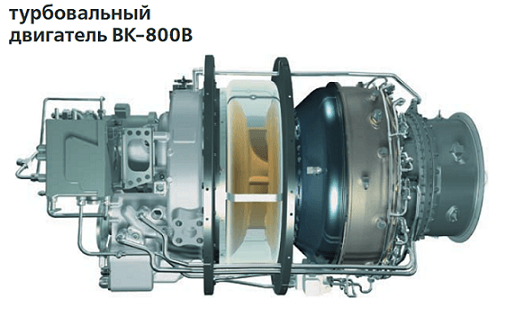

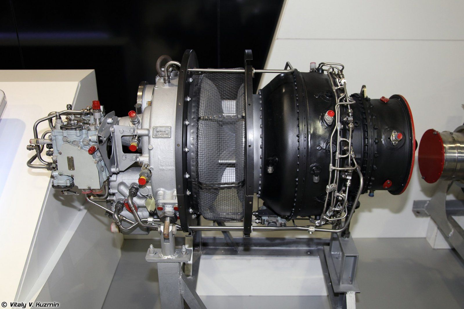

Двигатель ВК-800С — это турбовинтовая модификация вертолетного турбовального двигателя ВК-800В, разработкой которого занимается "ОДК-Климов" (входит в состав Объединенной двигателестроительной корпорации). Мотор предназначается для многоцелевых самолетов грузоподъемностью 1000–1500 кг, - об этом уже сообщали российские специализированные СМИ. Базовая версия ВК-800, согласно данным компании «Климов», имеет массу около 140 кг, длину порядка 1 метра и мощность около 800 л.с.
В России сейчас собирают первые 3 мотора, получившие название ВК-800С. Они на 100%-отчественные, в их программе создания задействованы несколько известных предприятий. В частности, это научно-производственный центр «ЛКТ», компании «Авиационные редукторы и трансмиссии - Пермские моторы», «Металлист - Самара», Омское моторостроительное конструкторское бюро, УНПП «Молния».
Локализация самолета L-410  выполняется на Уральском заводе гражданской авиации.
Наблюдается, у беспилотника "Альтаир", где таких двигателей аж 2.
Вы хотели поспорить - или подтвердить мое утверждение?
1. Альтиус (не Альтаир) и предназначен для очень долгого нахождения в воздухе: спорить о различии дальних, или продолжительных самолетах, полагаю, в данном случае неуместно.
2. Находясь в полной информированности об Альтиусе, уверяю - об эксплуатации этого аппарата в реальных условиях говорить пока рано - равно, как и в следующем году, минимум.
Ваше утверждение о критерии целесообразности применения дизеля вместо ТВД оспаривать не собирался, ибо полностью согласен. "Альтиус" так вроде тема называлась, а сам самолёт "Альтаир"? Впрочем, ещё в ОКБ им. Симонова, эта тема "раздвоилась" на гражданскую и военную, оттого могла возникнуть у меня путаница с названиями.
Это же наше подразделение в Казани: беспилотник называется именно Альтиус - а на пилотируемый самолет с такой силовой установкой ребята там еще не созрели.

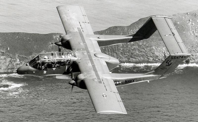

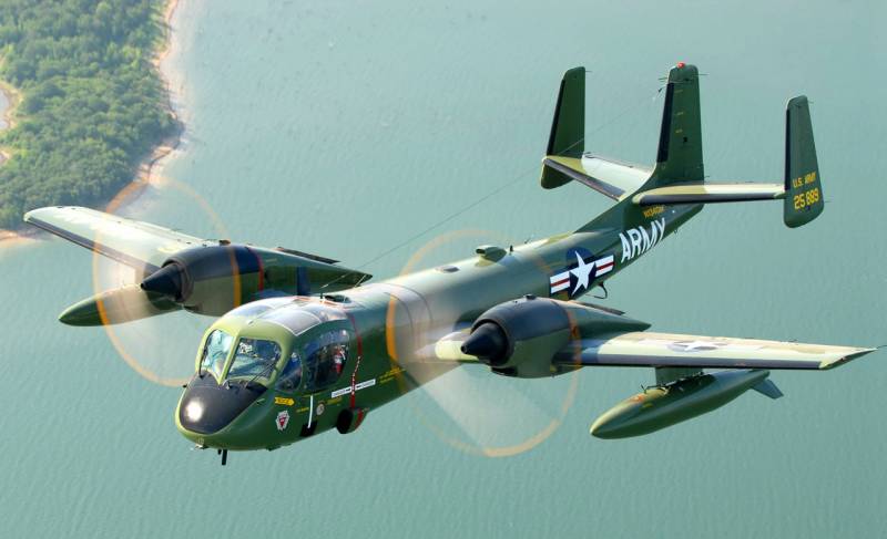

Первым американским разведывательно-ударным турбовинтовым боевым самолётом стал двухдвигательный OV-1 Mohawk, созданный компанией Grumman. Эта машина была принята на вооружение американской армейской авиацией в 1959 году и первоначально предназначалась только для разведки и корректировки артиллерийского огня, в связи с чем отсутствовали узлы подвески вооружения. «Мохаук» строился серийно с 1959 по 1970 год, всего было выпущено 380 самолётов.
На облик этого самолёта повлияли три основных критерия: обеспечение хорошего обзора, высокая защищенность экипажа и основных систем, хорошие взлетно-посадочные характеристики. Пилот и наблюдатель располагались в катапультируемых креслах, обеспечивавших покидание самолёта при нулевой высоте и скорости 185 км/ч. В распоряжении экипажа имелся двойной комплект управления, что существенно облегчало обучение пилотов и повышало шансы на успешную посадку в случае гибели или ранения лётчика. «Мохаук», представлявший собой турбовинтовой среднеплан с двухместной кабиной и трехкилевым оперением, мог нёсти очень разнообразное разведывательно-поисковое оборудование: дневные и ночные фотокамеры, РЛС бокового обзора, пассивные ИК-станции и радиотехнические системы, предназначенные для обнаружения работающих радиостанций и радиолокаторов.
Самолёты модификации OV-1A оснащались ТВД Textron Lycoming T53-L-701 мощностью 1005 л.с. каждый. На модификации OV-1D устанавливались двигатели мощностью 1400 л.с. Максимальный взлётный вес составлял 8214 кг. Максимальная скорость полёта была относительно небольшой – 491 км/ч. Крейсерская скорость – 330 км/ч. При этом «Мохаук» обладал отличной манёвренностью, а для взлёта ему требовалась полоса длиной не более 400 м. С подвесными топливными баками самолёт мог находиться в воздухе 4,5 часа. Особое внимание было уделено обеспечению отличного обзора из кабины.
С самого начала защищённость «Мохаука» была неплохой. Остекление кабины было выполнено 25-мм бронестёклами, снизу пилоты, сидящие плечом к плечу, защищались 6,4-мм бронёй из лёгкого сплава, помимо бронеспинок, пилотов спереди и сзади прикрывали листы алюминиевой брони. Такая бронезащита предохраняла экипаж от поражения огнём лёгкого стрелкового оружия. Мотогондолы находились над крылом, благодаря чему элементы конструкции крыла отчасти предохраняли двигатели от осколков зенитных снарядов и пуль при обстреле снизу. После появления во Вьетнаме ПЗРК «Стрела-2» выяснилось, что крыло неплохо экранирует тепловое излучение двигателей, затрудняя захват тепловой головкой самонаведения. Топливные баки были протектированы и заполнялись нейтральным газом, что позволяло уверенно держать одиночные прострелы 12,7-14,5-мм пулями.
OV-1 совершили первые боевые вылеты во Вьетнаме в 1962 году. Год спустя были подведены итоги боевого применения, показавшие, что "Мохаук" отлично подходит для противопартизанских действий. Достаточно высокая скорость, низкий уровень шума и современное разведывательное оборудование способствовали успешному осуществлению поисково-разведывательных полетов. Максимальное количество одновременно развернутых во Вьетнаме "Мохауков" достигло 80 единиц, причем использовались они в основном над территорией Южного Вьетнама. В отличие от других типов авиатехники, «Мохауки» не передавались южновьетнамским союзникам, оставаясь на вооружении только эскадрилий американской армейской авиации.
Вскоре стало ясно, что при выполнении разведывательных миссий имеется необходимость уничтожения выявленных целей. Для этого на изначально безоружный самолёт установили шесть узлов подвески, на которых, помимо подвесных баков с горючим, могли быть размещены 500-фунтовые (227-кг) авиабомбы, баки с напалмом, блоки с 70 и 127-мм НАР, а также контейнеры SUU-12 с 7,62-мм пулемётами M134 Minigun. После того как один «Мохаук» в 1969 году был сбит северовьетнамским МиГ-17, на самолёты, вылетающие в рейды над «Тропой Хо Ши Мина», для самообороны стали подвешивать ракеты «воздух-воздух» AIM-9 Sidewinder. Максимальная масса боевой нагрузки – 1678 кг. Однако с учётом подвески дополнительных топливных баков и разведывательного оборудования вес бомб и ракет в большинстве боевых вылетов был в два раза меньше.
Тем не менее, эффективность разведывательно-ударных самолётов OV-1 Mohawk оказалась достаточно высокой. Они успешно действовали как днём, так и ночью. Достаточно часто осуществлялись боевые вылеты парами. При этом ведущий самолёт нес оборудование, позволяющее обнаруживать в джунглях транспортные средства и места скопления людей, а ведомый наносил удары по обнаруженным целям.
