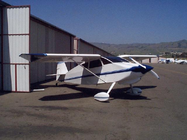

Напомню, что такое 110л.с. и 95кг. Это очень хороший мотор. Его зовут Лайкоминг О-235.
А межремонтный ресурс 2400часов.
Обратные примеры существуют. Вспомним эпопею мотора Masquito2.6.
Выводы простые. Проектировать самолет под кота в мешке не нужно, даже если бы предлагаемые проекты не предстваляли собой такую очевидную лажу, особенно двухтатктный. Грустно мне. Это что, наш национальный диагноз?
Еще справка. На таком моторе, как О-235 если не 500-, то 560-килограммовый двухместный самолет не для дистрофиков выходит суперский.   Вот у этого крейсер 280.

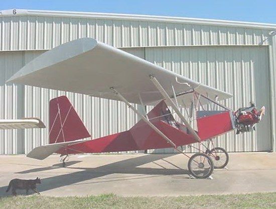

Жуков летающих много хороших и разных. Жуколеты есть очень интересные,
Например этот рекордно сверхлегкий двухместный.
    43,3 КБ · Просмотры: 158
