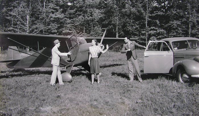

Ценители женской красоты! Вам хочется ножек?
Их есть у меня!

>нуууу...Пайпер действительно хорош..!!
Если там, где девушка присутствует, то это- Тейлоркрафт.
