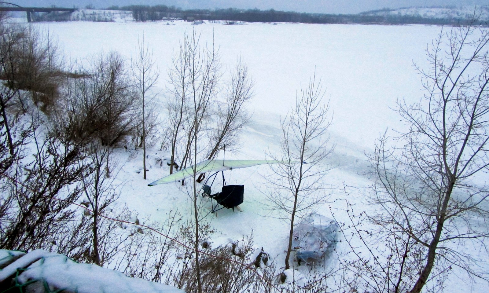

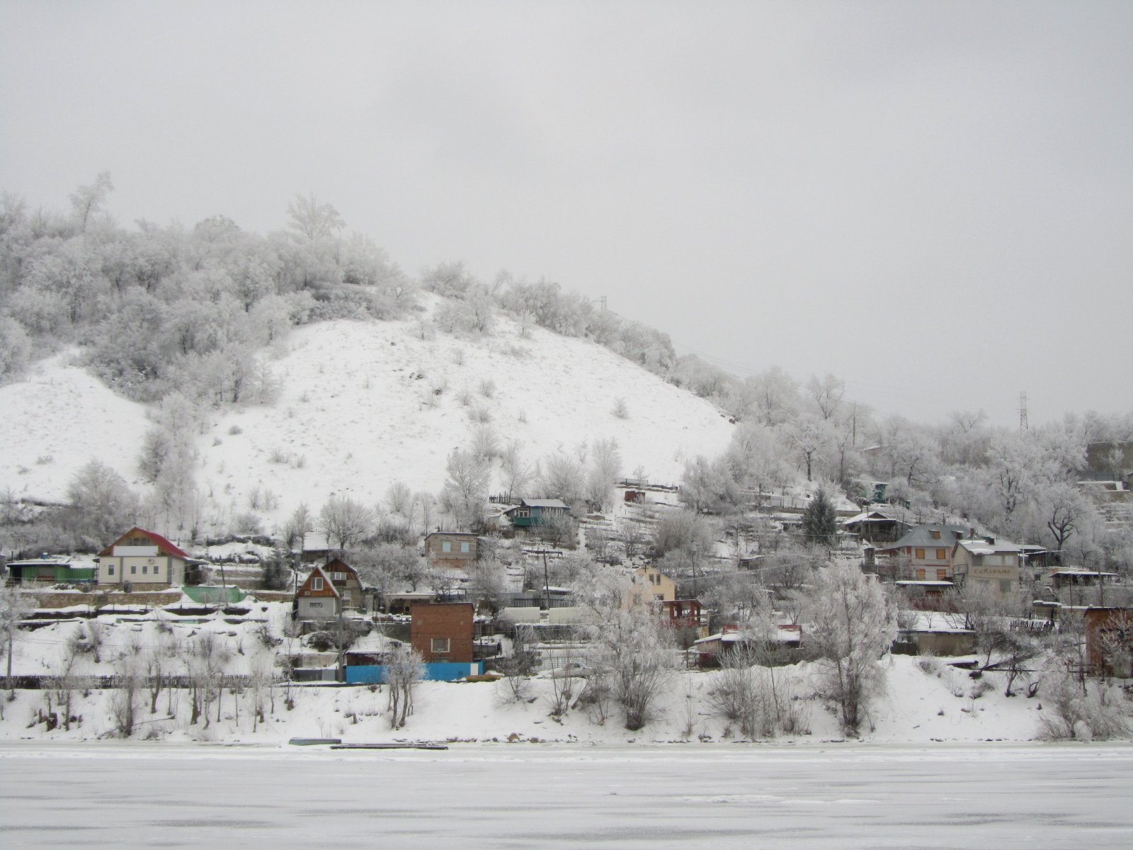

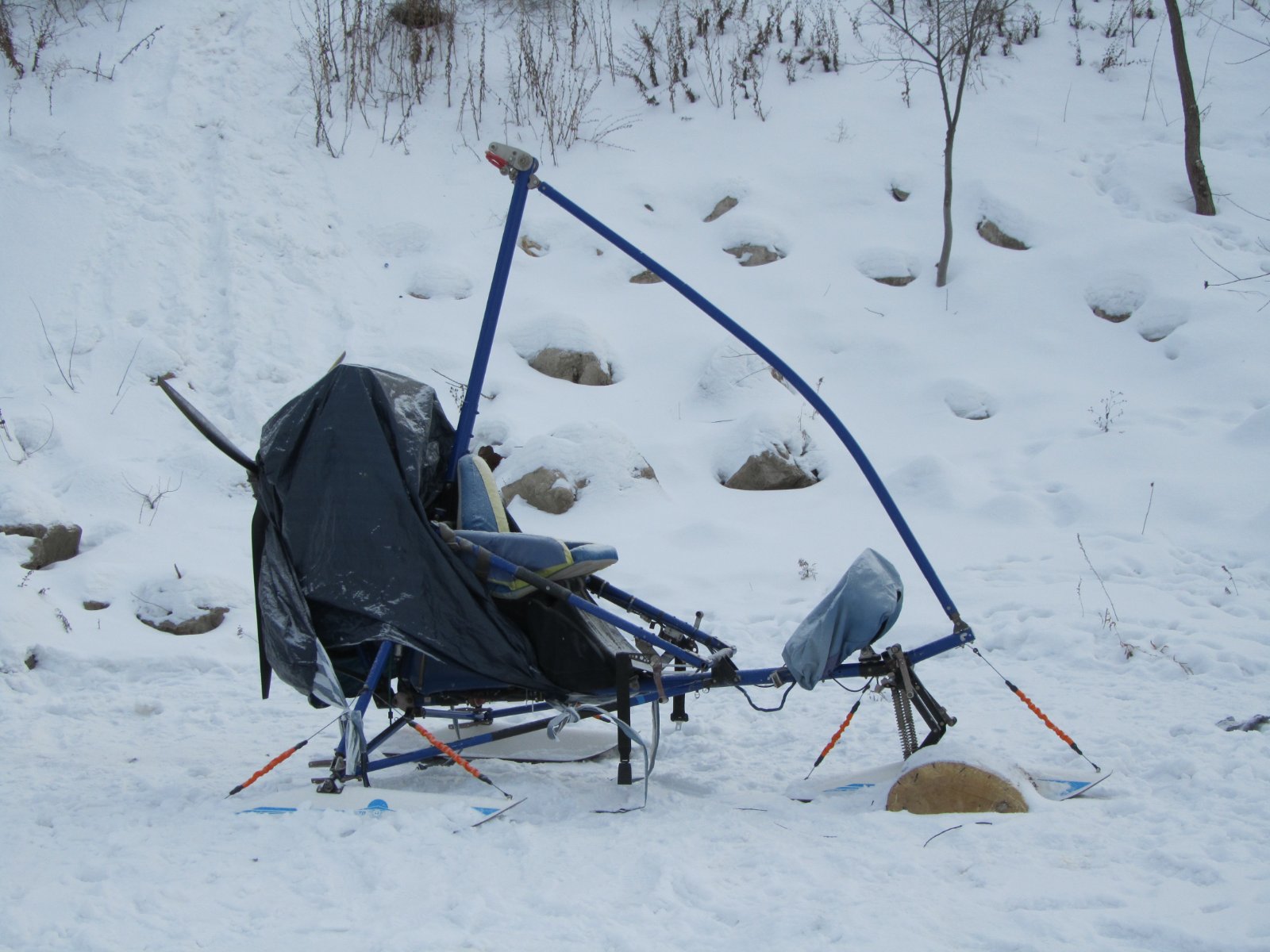

Про вандализм. Понятно, что люди везде разные, и можно на минуту отвернувшись всего лишиться, так что просто расскажу свою историю. Продал я значит свой гидродельталёт человеку, страстно мечтающему летать на нём на рыбалку и по друзьям живущим у воды. Всё ему показал, рассказал, прокатил, и продал, перед этим свозив его к инструктору, который взялся человека учить. И вроде как моя миссия на этом закончена. Вот только проезжая по реке мимо его дачи зимой, вижу свою дельту вмёрзшую в лёд у воды и просто охреневаю. Дачи находятся наверху склона, с них реку не видно, слишком обрывисто, да и в принципе это не дома, это дачи, народ там бывает далеко не каждый день, а зимой и не каждую неделю. И как оказалось, человек забил на обучение, забил на дельту, да и рыбалка ему глубоко пофиг, зато исполнил мечту.
В срочном порядке дельталёт опять был выставлен на продажу, и в этот раз нашёл достойных владельцев.
Главное в этой истории, за полгода стояния брошенным на берегу реки, с него даже аккумулятор не утащили.
PS. Вот тут дельталёт и стоял, только на поплавках.

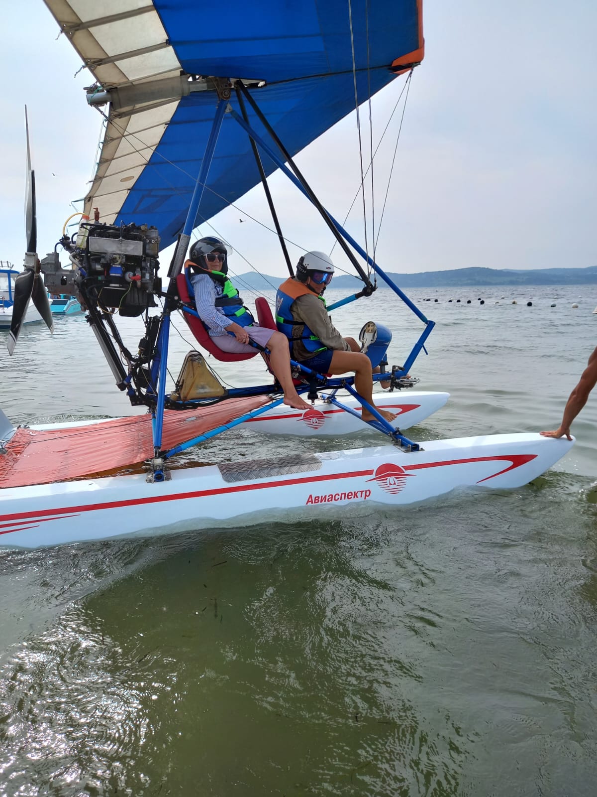

Поплавки самарские "АВИСПЕКТР".
На сайте есть вся информация, в том числе и отзывы.

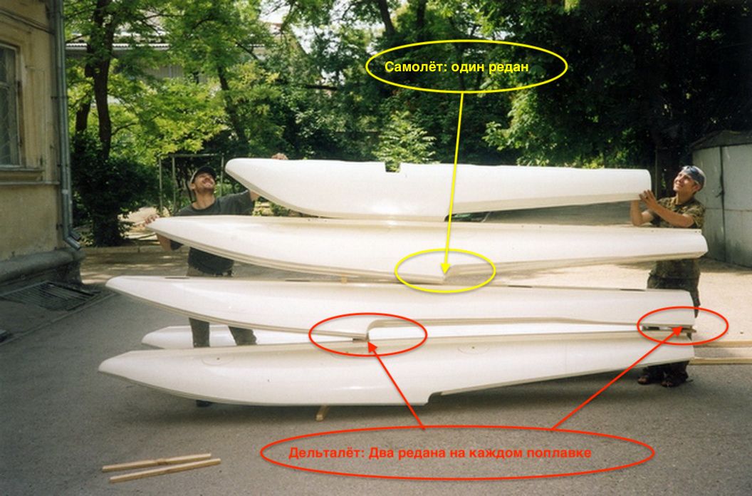

Не совсем понял вопрос. Что значит четырёх точечные?
Четырёх точечные - это четыре точки опоры при глиссирования, на каждом поплавке по два редана. Именно это обеспечивает стабильность дельталета при движении на воде. У самолетных - один редан, но благодаря стабилизатору он может поддерживать равновесие и оптимальный угол глиссирования.
Если на дельталёте использовать самолётные, то в определенные моменты могут возникнуть прогрессирующие автоколебания, которые заканчиваются переворотом аппарата. Судя по всему Авиаспект делает двух реданные, но мне больше нравятся Севастопольские - Овчинникова. У них пятка заднего редана более выраженная, форма передней позволяет в некотором смысле боковое проскальзывание, что позволяет нивелировать некоторые огрехи в технике приземления.
А еще такие поплавки имеют форму лыжи, что лучше при приземлении на снег, песок, траву. У Авиаспектра передняя часть в виде "крыльев чайки", довольно острая кромка, которая будет легко зарываться в неплотную поверхность.
приземления.
