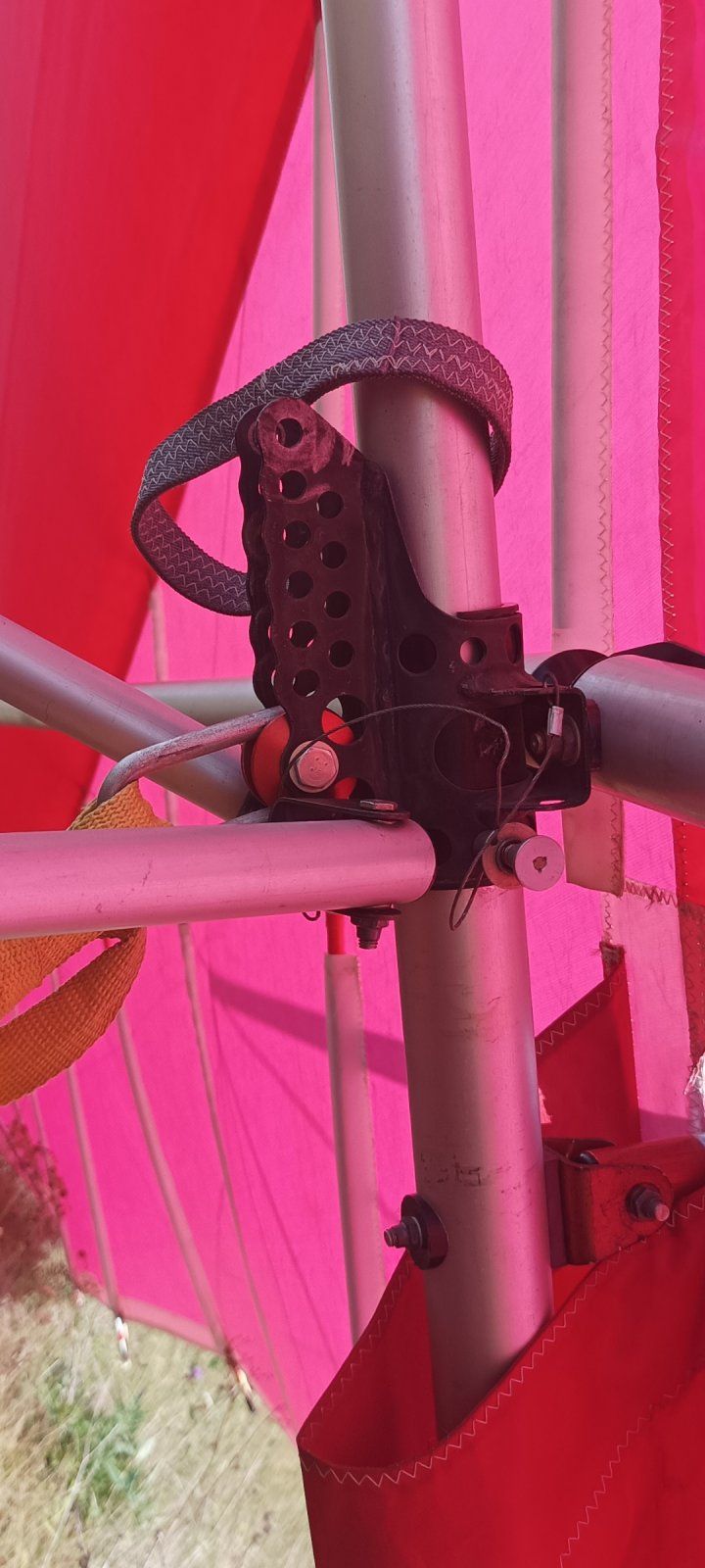

И так, условия проведения облёта дельтаплана градиент ут:
солнечный прекрасный день
склон высотой метров 7-8
ветер встречный 3 порывы 5 м/с
изначальные настройки на точке подвеса смотрите выше, нынешние на фото в этом сообщении.

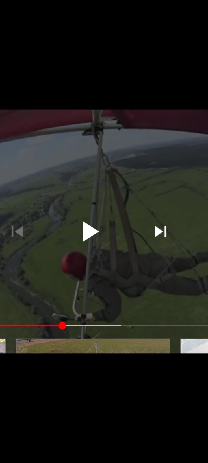

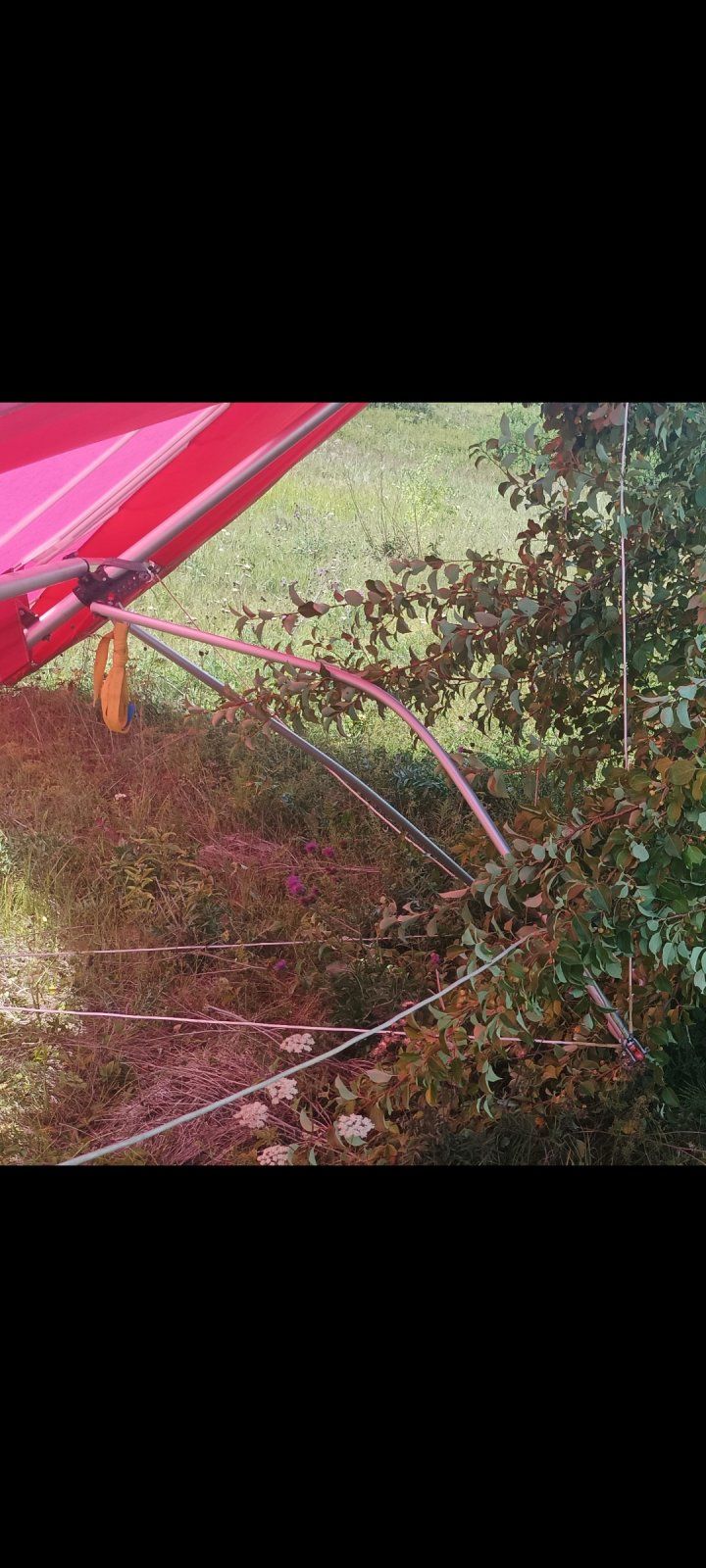

при разбеге дельтаплан нужно было слегка зажимать, по мере того как земля слала уходить из под ног ручку нужно было давить от себя, иначе я бы носом врезался в землю. Прямолинейный полёт происходил только когда ручку я с усилием давил от себя, причём усилия значительные прилагались. После каждого полёта смещал подцеп на отверстие назат, дошёл до крайнего. Посадка на пузо, попытки сделать отдачу для торможения приводили к изгибу стоек.
вывод:
центровка пипец какая передняя, болты для регулировки закончились. Но я так просто не здамся, я заставлю градиент летать)
Пилот жив-полет удался.

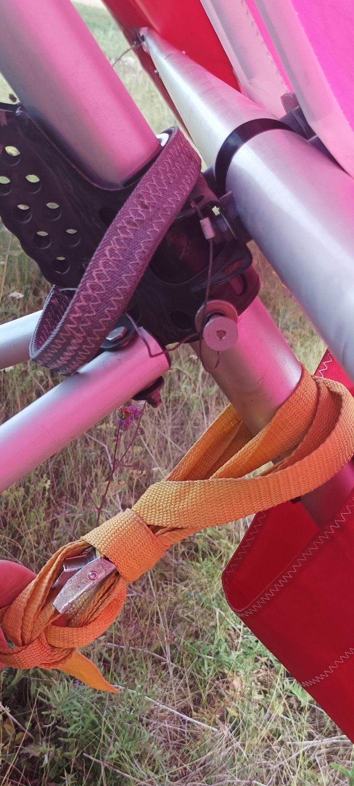

Попробуйте развернуть центральный узел, как я Вам говорил. Если нет желания фал подвески крепить на килевую трубу.
К таким посадкам хорошо бы привыкать сразу. Инстинктивно хочется, при преближении земли, выставить ноги вперед. Ошибка, которой грешат и опытные пилоты, к сожалению одна из причин по которой завязывают с полетами.
Я стараюсь подгибать ноги в коленях при посадке, при тело летит вперёд по энергии и под согнутые в коленях ноги встают в тапки или делают несколько шагов)
Лучше несколько петель перекинуть через поперечину, закрепить и пропустить позади верхнего крепления трапеции. Как раз даст примерно 2-3 см.
Чёт смущает сама стропа...
Ф
Петля на килевой не должна смещаться!
Эта будет скользить.
Я на данный момент нахожусь в полях и ничего капитальнее сделать не могу( стоики выправил коленом)
Но уже два подлëта показали улучшение ситуации. Дельтаплан перестал пикировать и теперь хочет оторвать меня от земли, но заканчивается склон. В низу склона полный штиль не смотря на то что сверху ветерок, крыло начинает присаживаться едва я почувствую что бегу по воздуху.

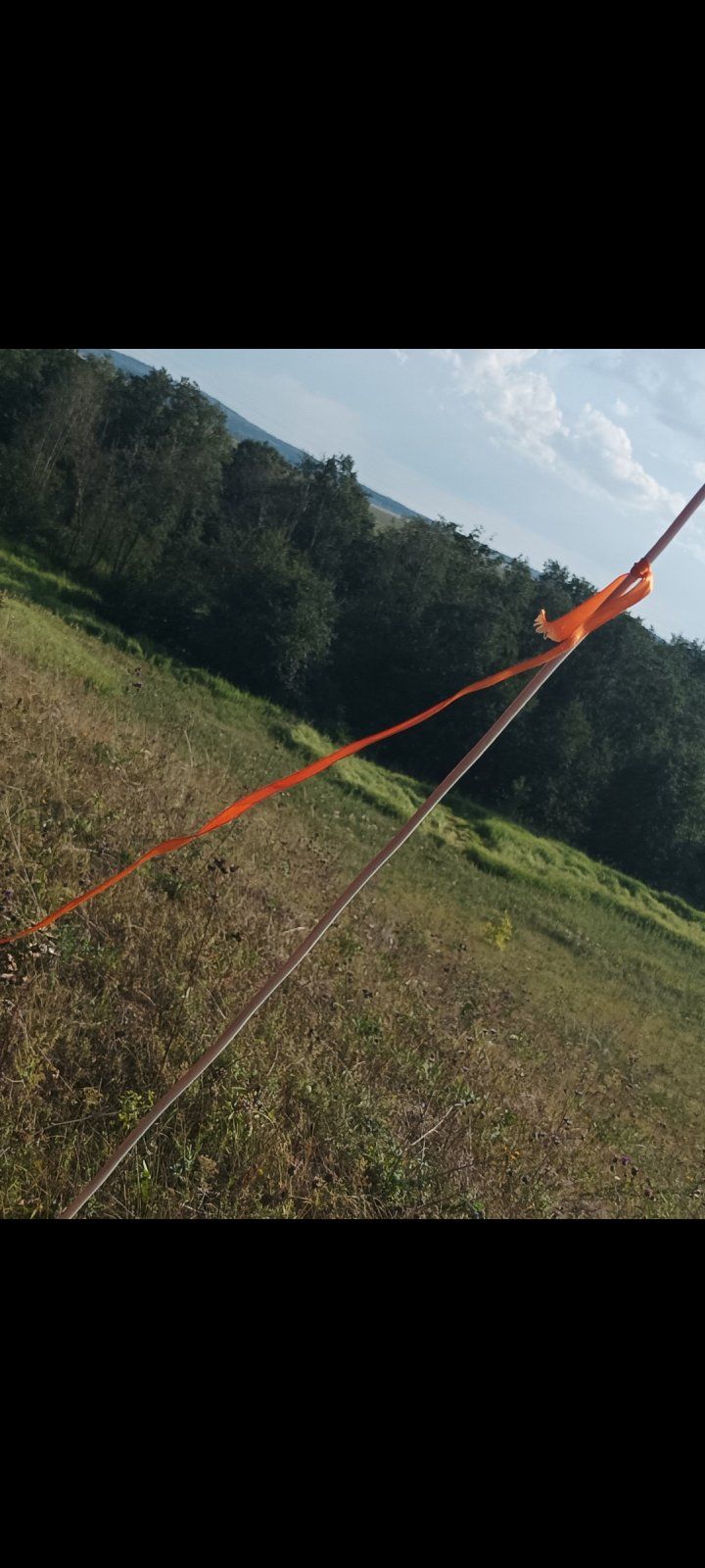

На один из передних тросов, ближе к носовому узлу, привяжите небольшую, лёгкую, узкую ленту. Хорошо на старте направление ветра контролировать.
Дорогой товарищь, ну конечно она у меня есть, ленточка на переднем тросе это маст хэв)

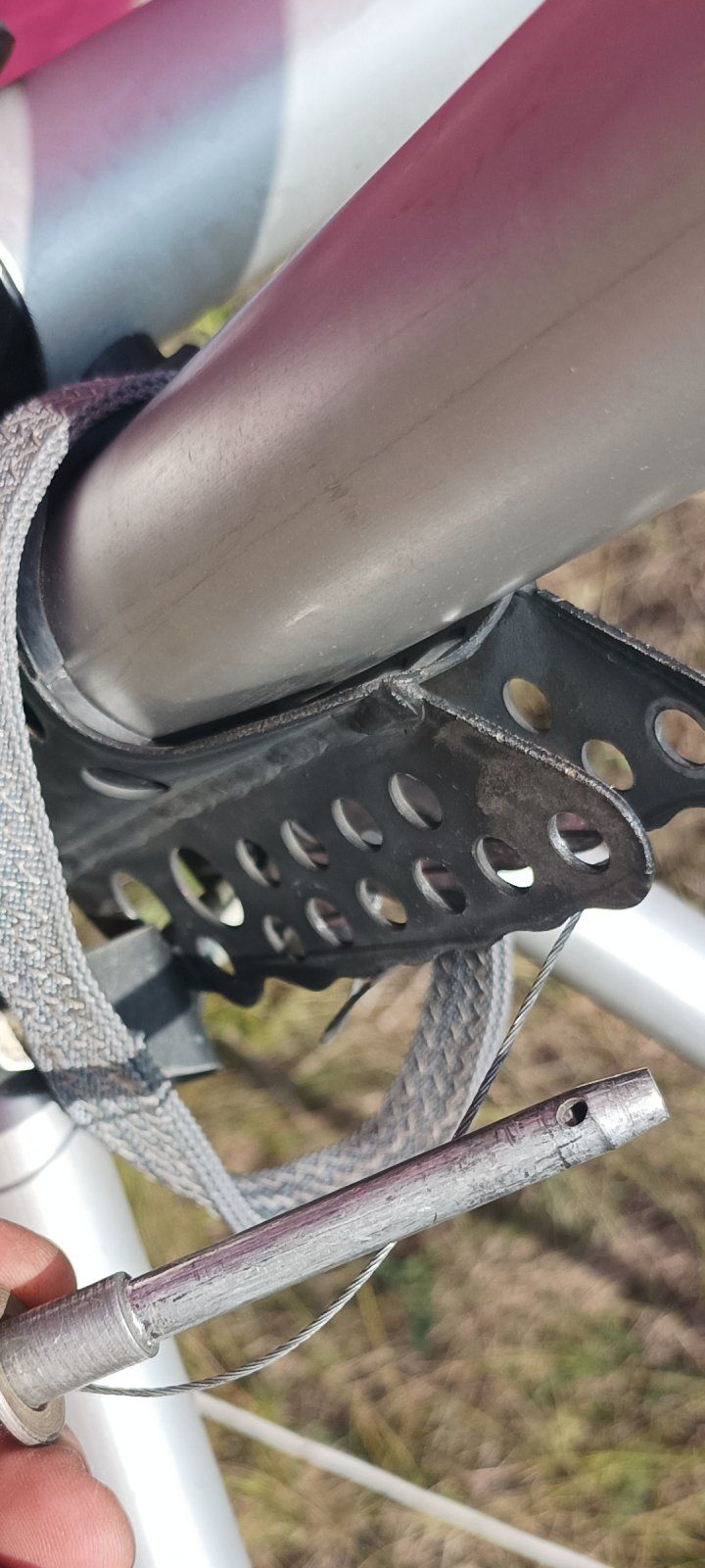

Значит занимаюсь я тут подлëтами, дрыгаю ногами в воздухе. Пришло время собираться домой и я начинаю разборку крыла и без каких либо усилий достаю эту залупу из своего места, это не квик пин если из него так просто может потеряться шарик, это залупа какая то. Владельцам у кого на аппаратах есть такое решение советую насторожиться
