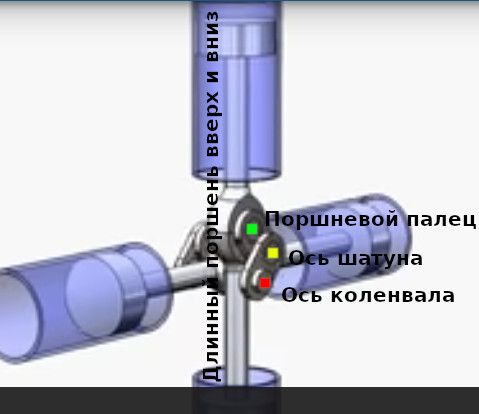

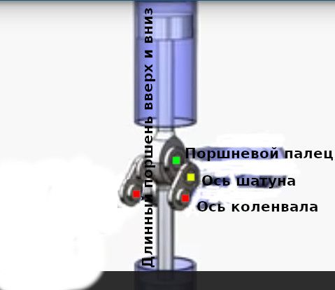

По мотору Баландина. Вот так он выглядит с моими комментариями.
Совершенно очевидно, что при движении поршня вниз шатун толкает его вперед, в первой четверти хода. Во второй четверти хода поршень будет уже тянуть шатун и начнет упираться уже в заднюю стенку цилиндра. А поскольку цилиндров два, то эта сила будет распределяться между ними двумя.

Вот так нагляднее, без спарки со второй секцией, которая была повернута на 90 градусов. Она является точным повторением и только загромаживает картинку.
Но давление на цилиндр похоже и правда значительно меньше чем у классики.
Плечо рычага у классики это половина хода поршня, здесь имеется плечо всего в четверть хода поршня, если я не ошибся.

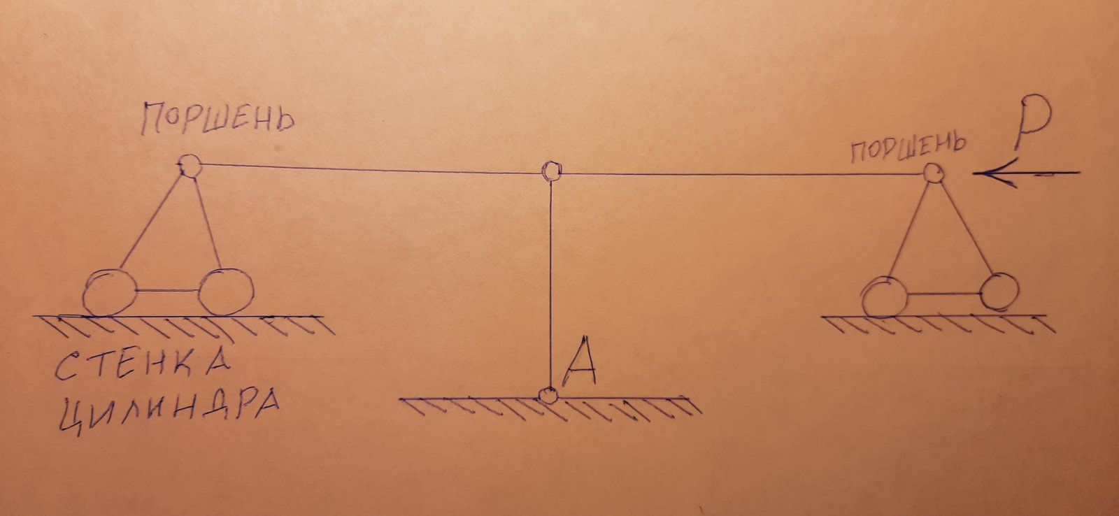

Изобразил на скорую руку случай в середине хода поршней.
Тележки - поршни.
Точка А - ось шатуна, по Вашей терминологии.
Р - сила вызванная рабочим ходом в правом цилиндре.
Каково, по Вашему, давление поршней (тележек) на стенки цилиндров в середине рабочего хода?

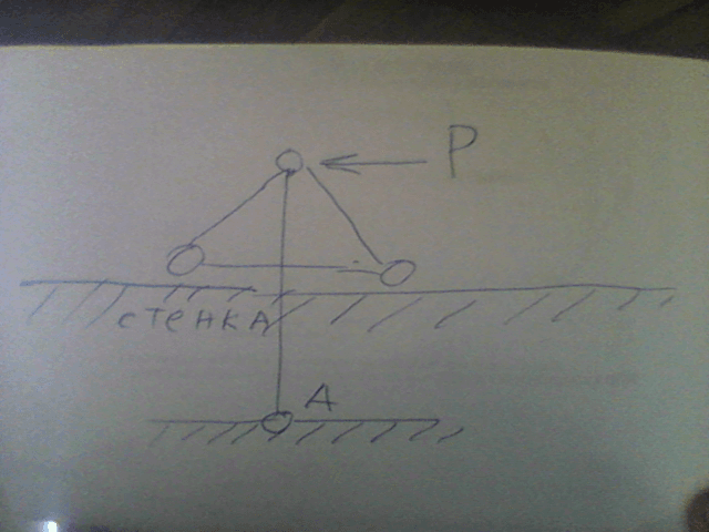

Думаю что для одноцилиндрового однопоршневого мотора эта картинка будет выглядить вот так - изчезает вторая тележка.

Это неподвижная система
Если коленвал "упирается", то можно принять, что точка А неподвижна.
И что это поменяло?
В середине хода поршня, при любой силе Р, давление тележки (поршня) стремится в бесконечность. Поэтому безшатунному двигателю, по приведённой Вами схеме, эту точку желательно проскакивать побыстрее, что вообще лишено смысла.
Chile
Это не ко мне вопрос, я процитировал эту картинку.
И что это поменяло?
Это не мой рисунок, мы о другом говорили. Моя схема не имеет отношения к мотору, если не к двум тележкам, одна из которых вдруг пропала.
ЗЫ Нет никаких бесшатунных двигателей, есть двигатель Баландина с раздвоенным шатуном длина которого строго равна плечу коленвала, а плечо коленвала в четыре раза короче хода поршня. Подобное размерение позволяет нырять поршневому пальцу ниже оси коленвала и, толкать кривошип когда поршневой палец выше, тянуть его, когда последний ниже. При чем поршень меняет стенку цилидра о которую трется, в течение такта он чистит сначала одну сторону, затем другую. Нижний цилиндр в данном случае вообще можно рассматривать как не стардартно расположенный кройцкопф. А если удлиннить шатун то эта схема превратится в стандартную, как на жигуле или паровозе, где плечо кривошипа всегда равно половине хода поршня, а поршень жмется только к одной стенке цилиндра в течение такта и посередине находится только в ВМТ, НМТ. В движке Баландина поршень находится в нейтрали посередине движения (такта) и вообще ни на какую стенку цилиндра не жмет, никакой энергии ничему не отдает, это полностью холостая зона.

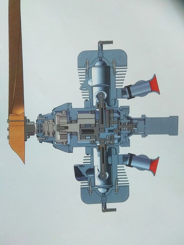

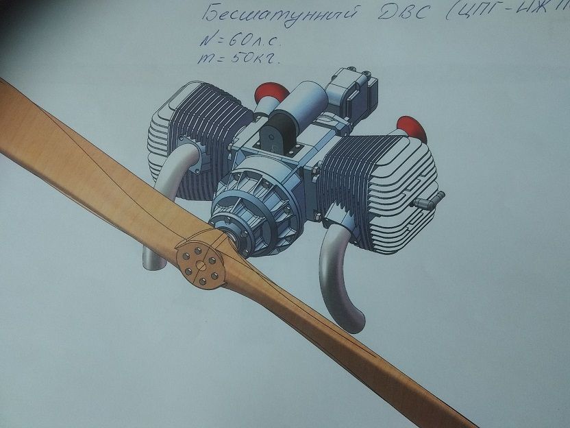

PAN

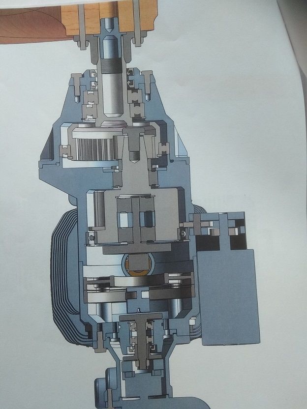

Разработан на АО "Н-ском" двухцилиндровый оппозитный бесшатунный двигатель (БДВС-80) по схеме С.С. Баландина с использованием ЦПГ от ИЖ-ПСпорт, с расчетной мощностью 80 л.с. (масса 50 кг) и использованием эллипсных направляющих для прямолинейного хода шатуна не требующий маслонасоса. С отечественными мембранным карбюратором Буран и зажиганием М-149.
Далее возможно приступить к следующим работам:
- разработка ступицы воздушного винта с автоматическим изменением шага для БДВС-80.
- разработка линейки маломощных бесшатунных ДВС от 7 л.с..
- разработка двухцилиндрового оппозитного бесшатунного ДВС с использованием вместо второго цилиндра соленоид, а вместо поршня- кольцевой неодимовый магнит, для использования данного устройства в качестве бензогенератора для питания электрических силовых установок.
- разработка двухцилиндрового оппозитного бесшатунного ДВС с использованием вместо второго цилиндра ЦПГ вохдушного компрессора.

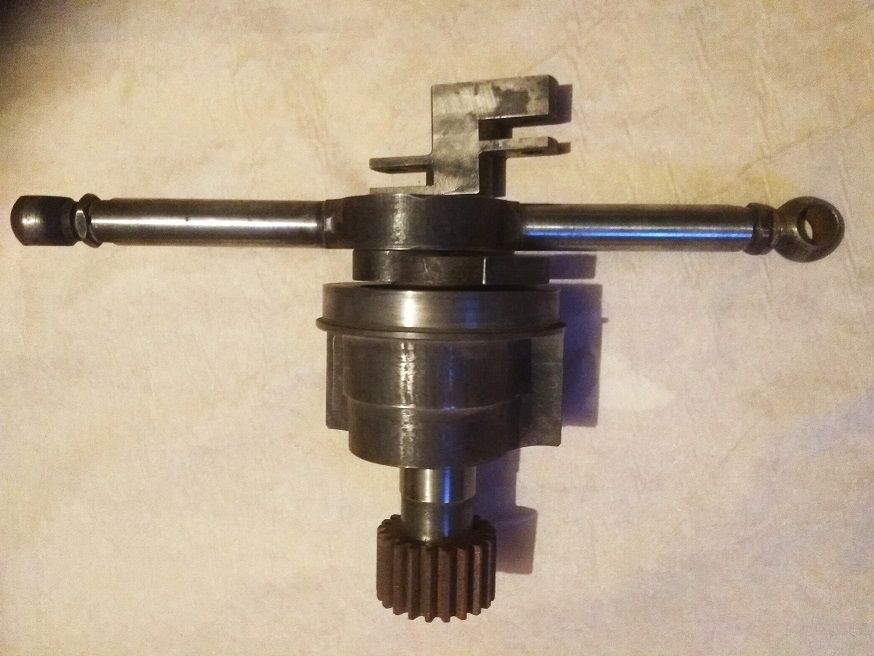

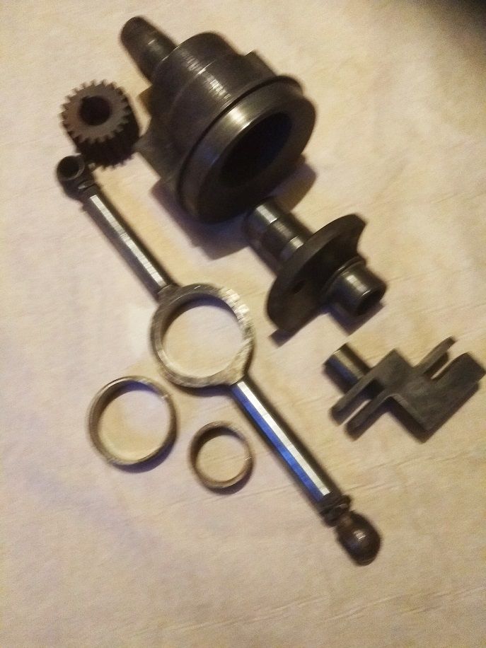

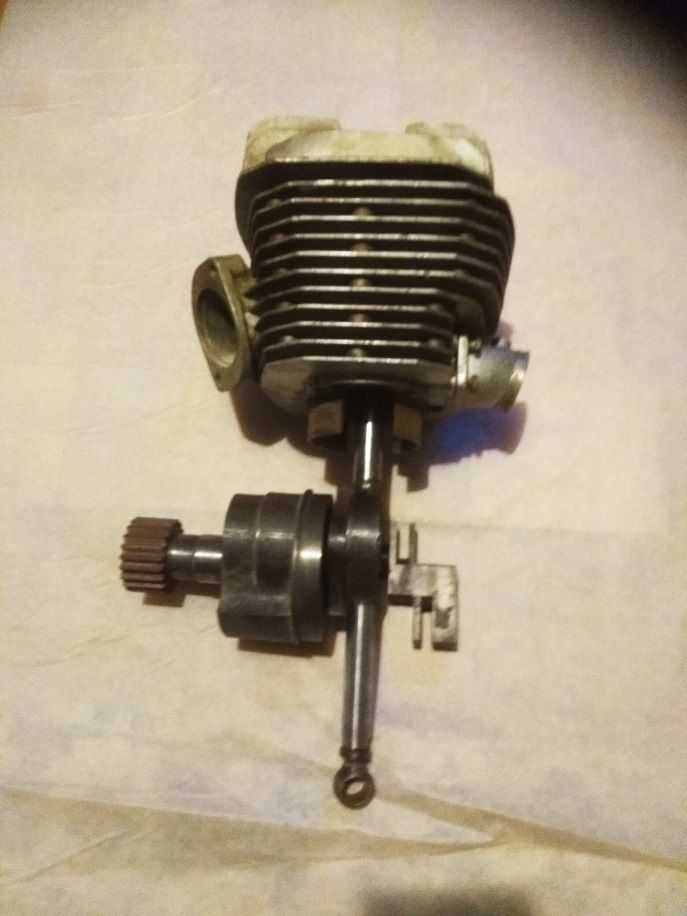

Детали на первый опытный образец БДВС-80 были изготовленыв 1994г.
PAN
Двигатель отработал на низких оборотах при обкатке поршневой пары. Отмечалась низкая вибрация двигателя на холостых оборотах по сравнению с обычной кривошипношатунной схемой у 2-х тактных ДВС. Удобством бесшатунной схемы являлось расположение цилиндра выхлопным окном в любую сторону, расположением ребер головки цилиндра по воздушному потоку и регулировкой степени сжатия за счет вывинчивания концевика для поршневого пальца из штока-шатуна. Закливание механизма не наблюдалось. Конструкция обеспечивает разные направления вращения вала. После испытаний двигатель разобран был для доработки.
