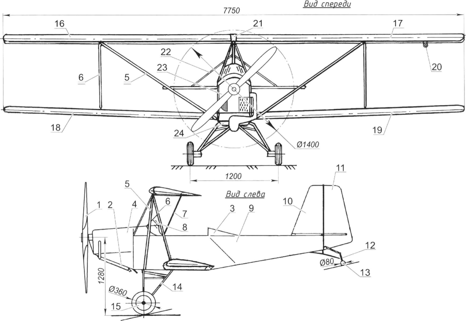

Если вы смотрели чертеж самолета DINGO, от которого я отталкиваюсь в геометрии и общей компоновке то там распорка между крыльями крепится за четыре точки.
Ктому же, через эту распорку верхнее крыло воспринимает на себя всю подьемную силу от нижнего крыла и логично разнести эту нагрузку на две точки, и два троса воспринимающих все усилие.
У динга классическое двухлонжеронное крыло с соответсвующие расположением лонжеронов, потому и по 2 точки на план. У вас же крыло классическое однолонжеронное, то логичнее один подкос.

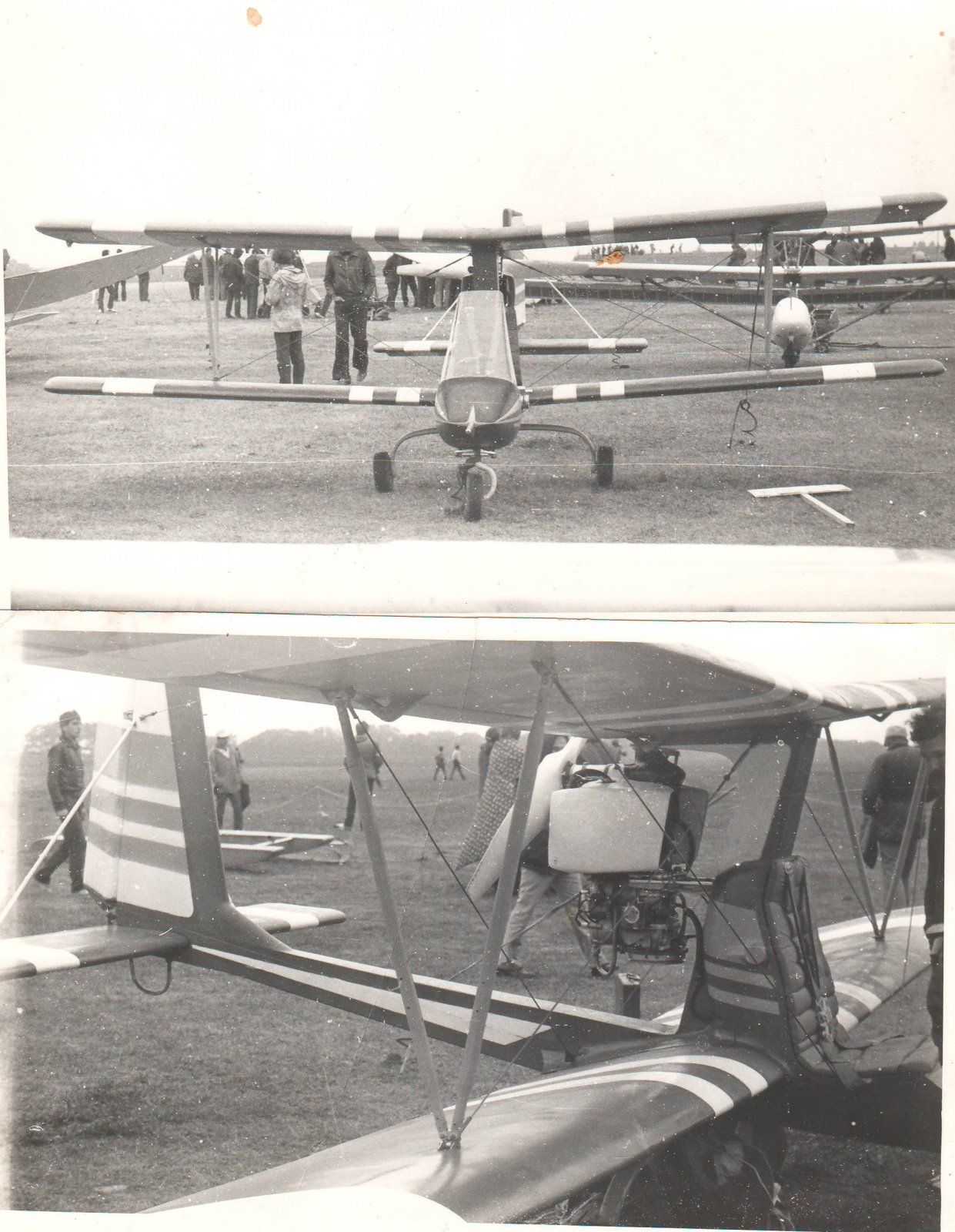

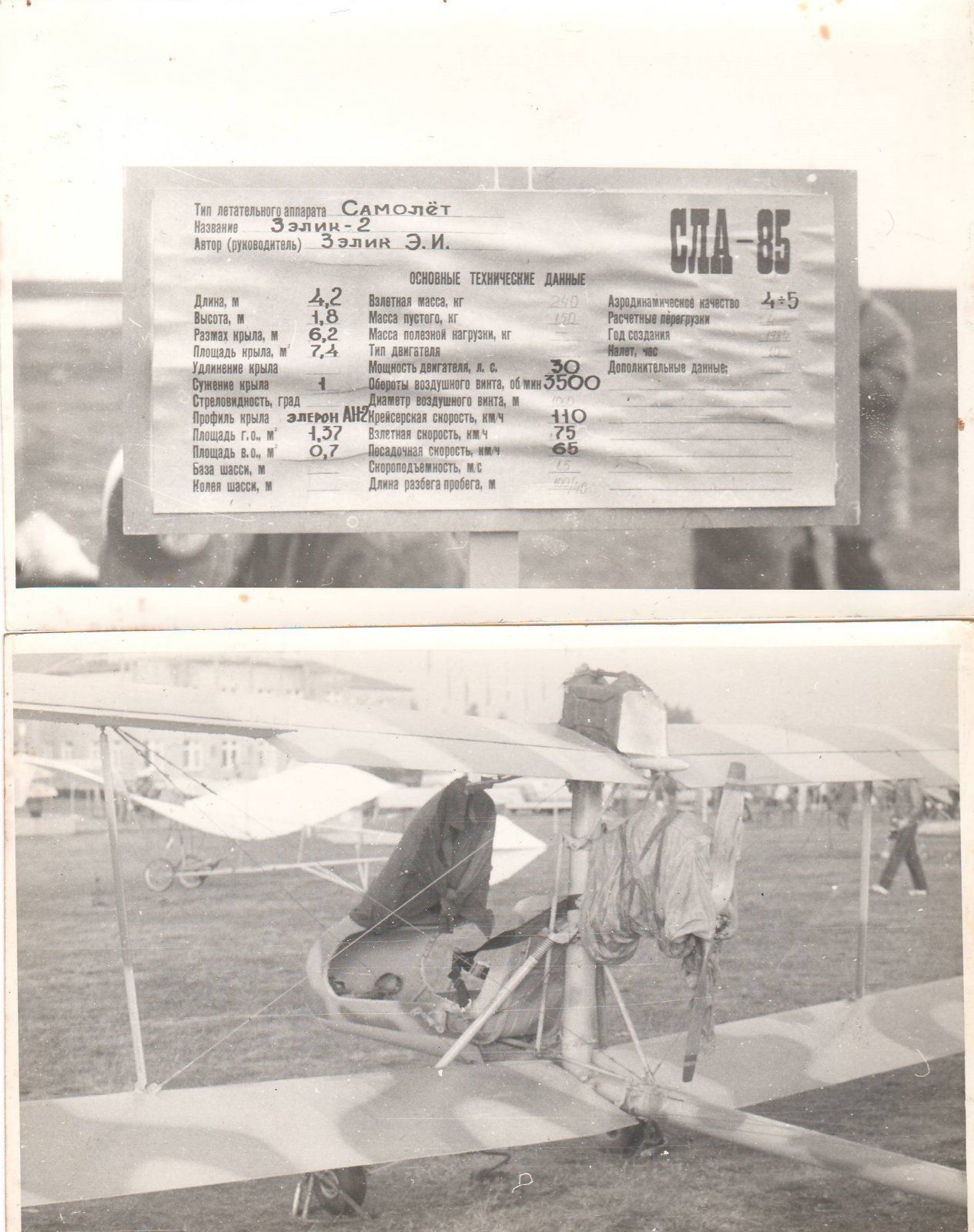

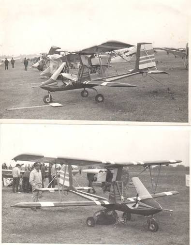

Вот ещё один из той же оперы, кстати навеян Винг Дингом, ХАИ 34,из дерева.
Был на слете, больше 40 лет прошло, а как помнится. Были настоящие времена настоящих самодельщиков!
Изучил.... Выводы сделал....

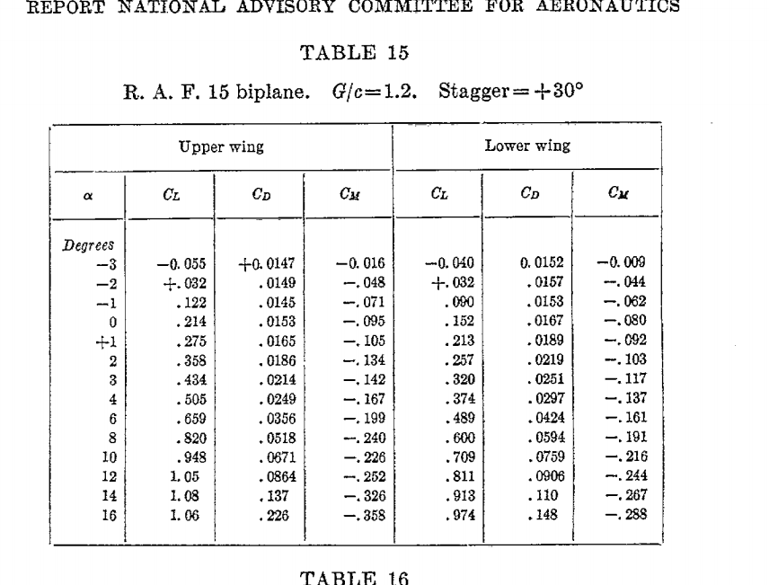

1. Верхнее крыло с меньшим углом атаки чем нижнее, неверно
Срыв должен в первую очередь происходить на нем, так как оно скашивает и прижимает поток к нижнему крылу и на нем срыв происходит позже,
а с таким решением мы приходим к одновременному срыву потока с верхнего и нижнего крыла.
2. Элероны либо на обоих крыльях, либо только на нижнем.
Отклоненный элерон на верхнем крыле подтормаживает поток над нижним, что приводит к уменьшению подьемной силы когда нужен рост.
На полутороплане это менее выраженно.
3. лонжерон из 1мм фанеры и двух реек 10/10, вы серьезно???

А какие ещё выводы сделаны по конструкции однолонжероных крыльев на биплане?)
С точки зрения управляемости элероны на биплане лучше ставить либо на обоих крыльях, либо на верхнем. Нам нижнем ставят разве что для упрощения проводки управления в каком то индивидуальном случае

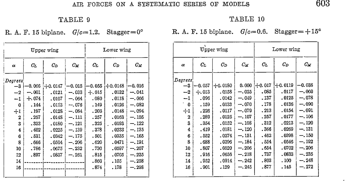

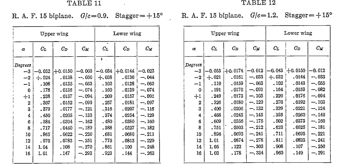

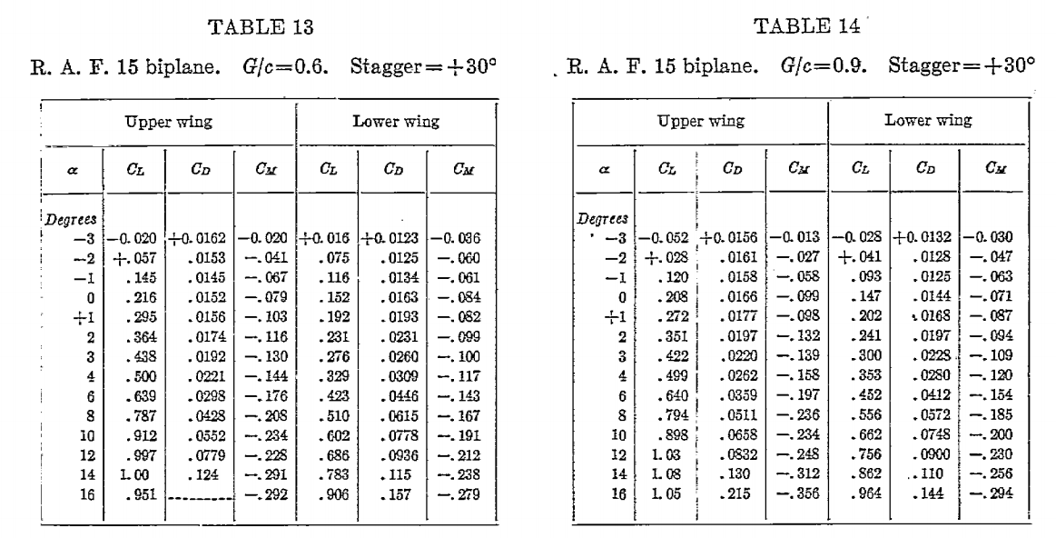

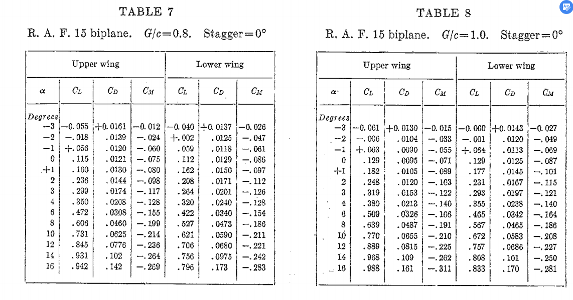

G/с соотношение высоты бипланной коробки к хорде(например если 0,8, то H =0.8 хорды)
Stagger вынос в градусах (в данном случае положительный вынос-верхнее впереди)
Посмотрите , всегда выше Су ( СL по заморскому) на вернем крыле, значит и элероны там эффективнее.

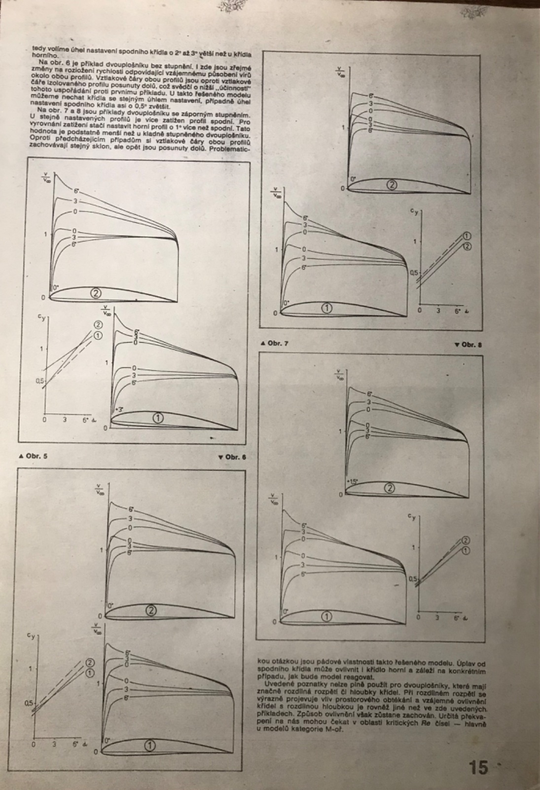

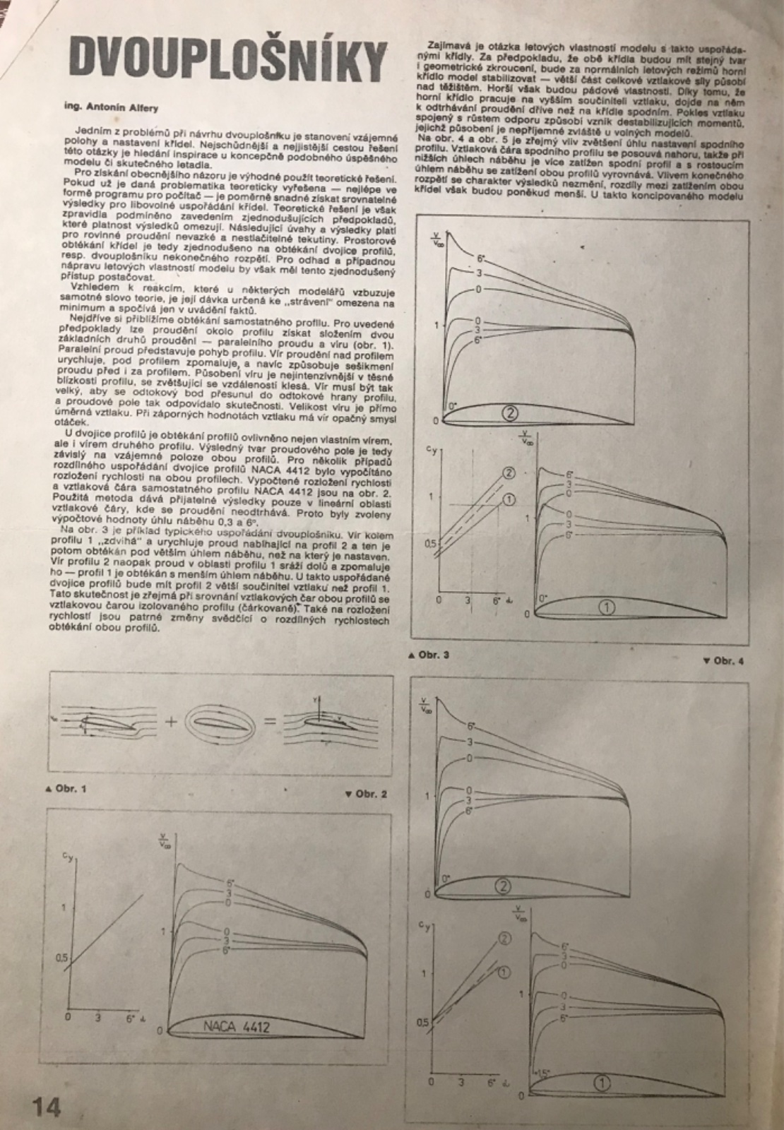

Вот ещё нашёл в своей библиотеке в разделе бипланы. Может разберётесь

Все верно! Это верхнее крыло, а элероны будут на нижнем.
В бипланной схеме, если это не пилотажник, то элероны правильно делать на нижнем крыле.
На Авиатике так и сделано , но там для улучшения эффективности элеронов дополнительно уголки приклепаны по задней кромке элерона . Без них довольно вялое управление по крену . Так что правильней все таки на верхнем крыле элероны ставить . Но тут хозяин -барин не навязываю , просто для информации .
