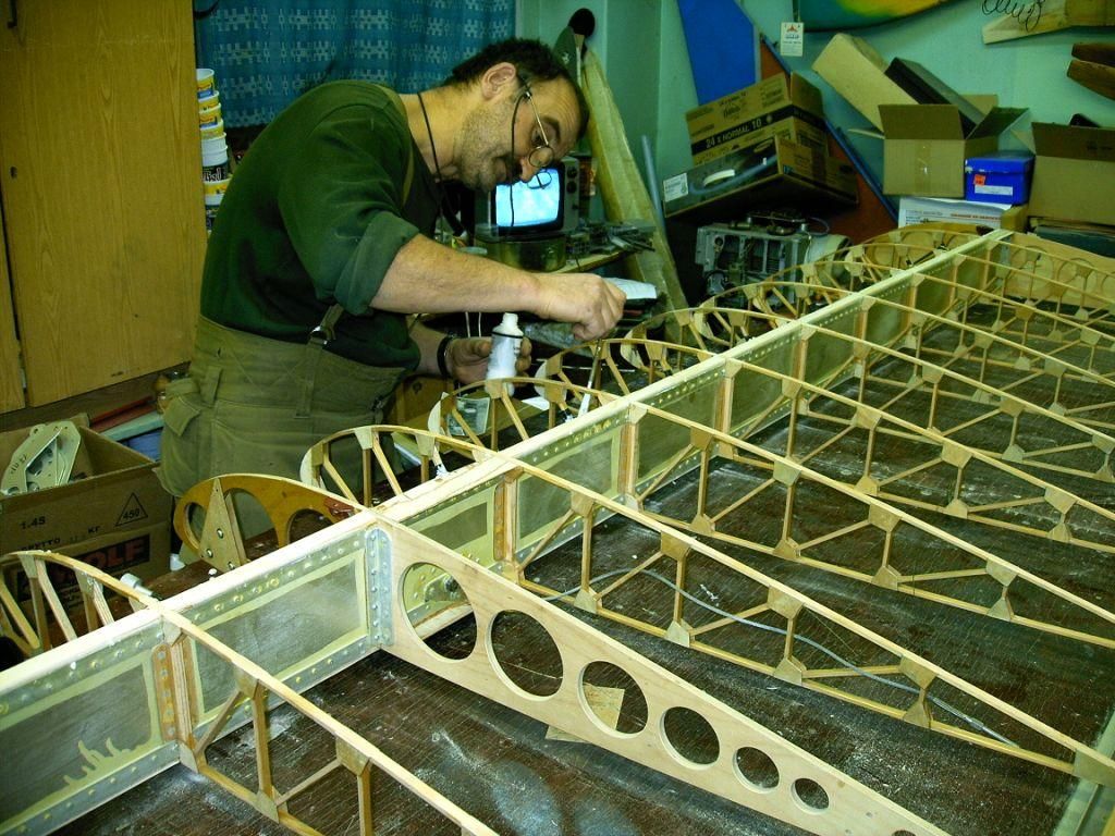

Я люблю малые самолеты
Есть готовые клепанные лонжероны.Хочу попробовать использовать их при изготовлении деревянного крыла. Знаю,что будут вопросы,в частности по линейным расширениям по температуре ,но строят же люди. (кит фокс например).
Прошу высказаться по существу. Может у кого опыт есть с плюсами минусами.
Делали так мои знакомые , построили,  но до эксплуатации не дошел самолетик, по другим причинам....
Но почему-то мне напоминает конструкцию, когда камень просверлен рядом дыр, в них вбиты деревянные пробки,  и всё работает,... пока не пойдет дождь..

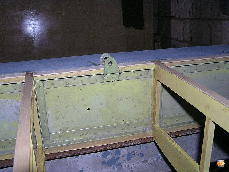

Надо найти, как в ВОВ ставили на некоторых (Як-3...) вместо деревянного дюралевый лонжерон. Я на своем первом к дюралевому лонжерону фанерные нервюры через уголки клепал обычными заклепками впотай, только почаще, чтобы на смятие проходило.

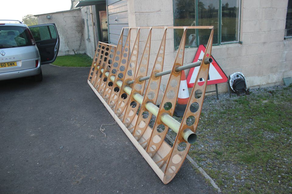

Вот крыло -лонжерон дюралевая труба - это самолет MW-6 /Mike Wittaker/. Сам такое делал. Никаких проблем с линейными температурными расширениями не было

Никаких проблем
Откуда им быть-то в вашем случае. Лонжерон,носок,задняя кромка и будущая обшивка думаю из ткани,всё работает независимо друг от друга в отношении температурных расширений. Думаю,что америку я не открыл.
Клей к-153, вк-9 или бф.
Для металла.
Но поверхность должна быть ан.окс.
Иначе отклеется всё.

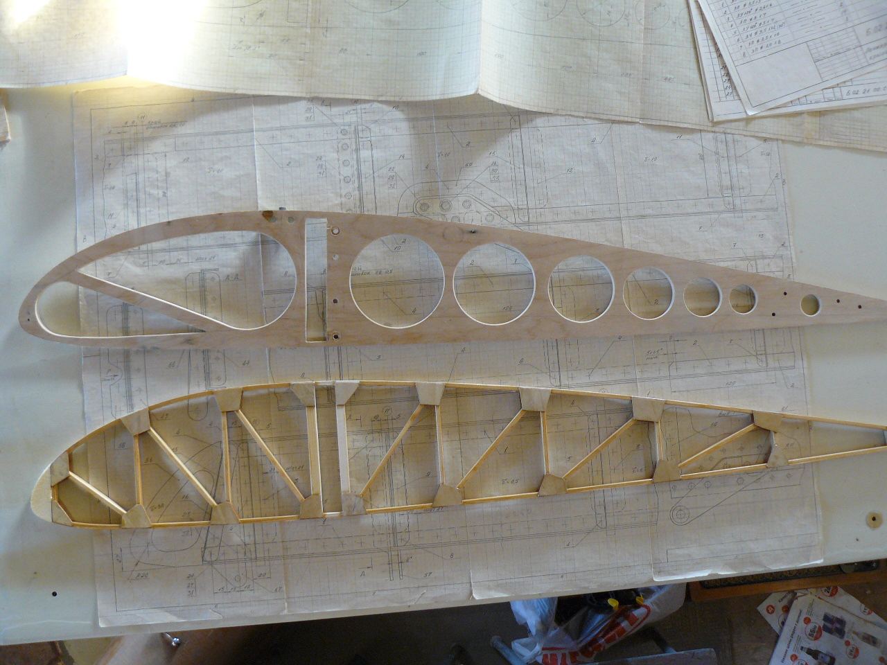

А Валерий Алексеевич Домбров! Как он красиво сделал такое крыло!
http://www.reaa.ru/cgi-bin/yabb/YaBB.pl?num=1171052534/150
http://www.reaa.ru/cgi-bin/yabb/YaBB.pl?num=1191753411
А здесь как нервюры делал...
http://www.reaa.ru/cgi-bin/yabb/YaBB.pl?num=1171052534/480

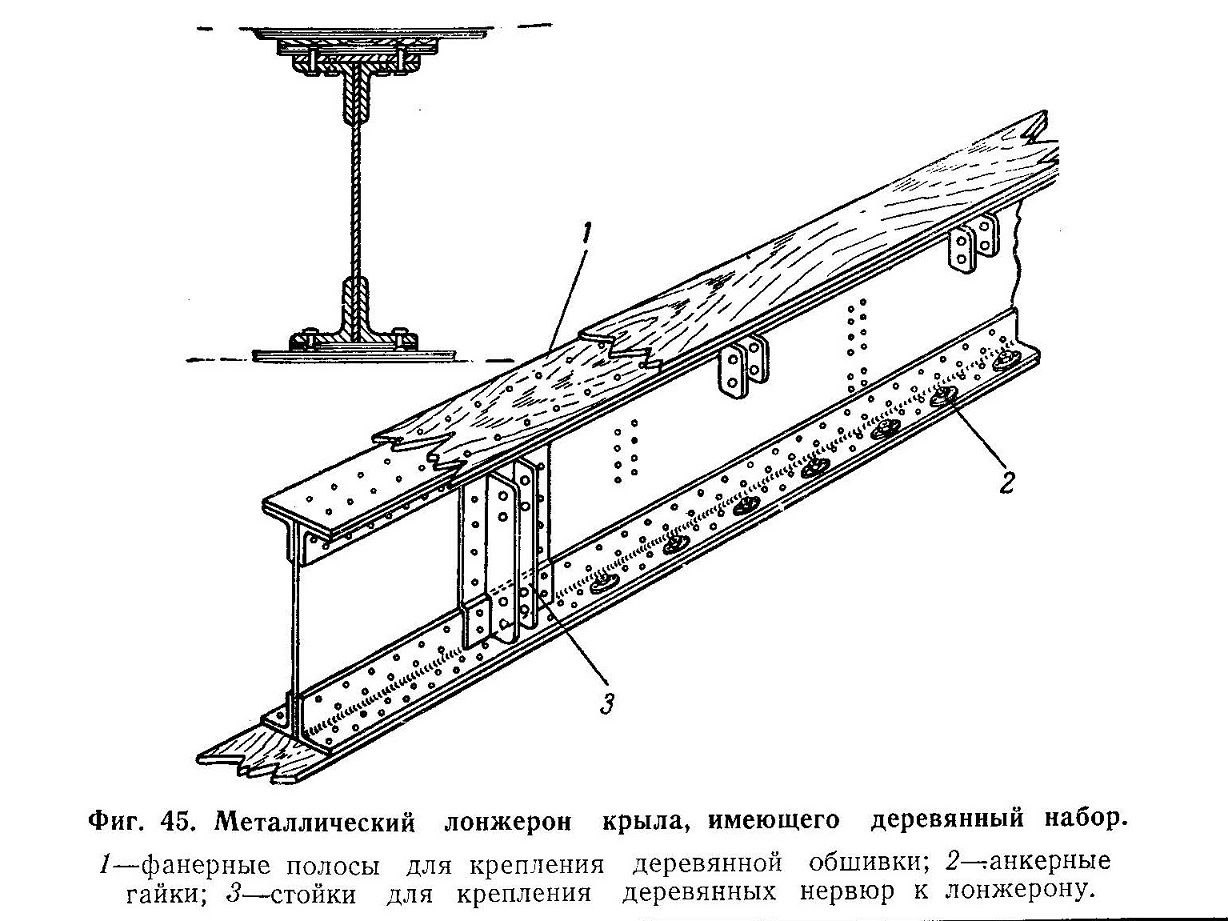

В книге М.Н.Шульженко Конструкция самолетов 1953 года описана технология крепления деревянных нервюр к дюралевому лонжерону, практически как В.А.Домбров крепил.
Внизу иллюстрация из книги Н.М.Шульженко

На Ла-7 как раз как на крайней картинке лонжероны устроены , стальные полки 30 хгса , дюралевая стенка 3мм , и фанера (дельта древесина ) сейчас я бы ее обозвал финской ,приклепанная на алюминиевые заклепки по типу лодочных мм 6-8 в диаметре и широкой шляпкой в потай .
