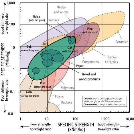

тут на сжатие картинка
http://www-materials.eng.cam.ac.uk/mpsite/interactive_charts/spec-spec/basic.html
лень рисовать-перерисовывать с русскими названиями, нет такой картинки, но, набрал в поиске "удельная прочность дерева" и набрел на грамотную мысль с чипмейкера про "удельную стоимость прочности"
