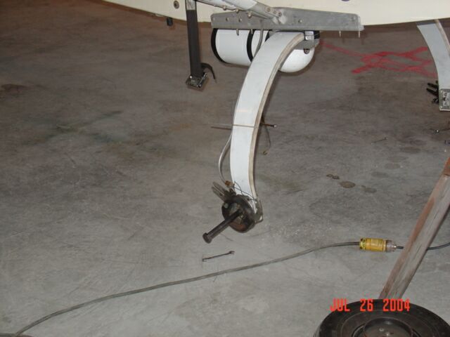

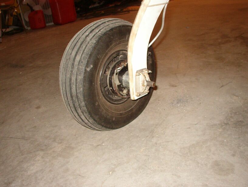

Деревянная рессора, изготовление.
крепление колеса
    17,6 КБ · Просмотры: 322
Николай! А нет ли случайно крупным планом узла крепления оси колеса. О-о-о-чень интересно и сейчас актуально  😉

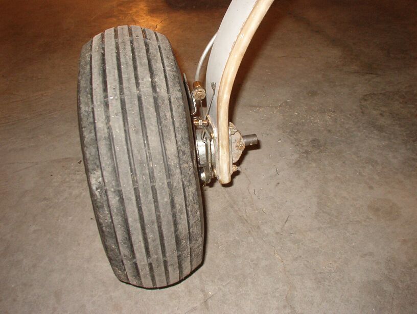

От этой рессоры нет, вот другая, но не знаю, может она композитная.
    63,2 КБ · Просмотры: 355

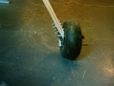

Спасибо, Николай. Правда это немного не то, т.к. ось колеса перпендикулярна рессоре. Интересны решения крепления оси под углом, по типу как на чертеже выше. Сегодня на скорую руку из подручного хлама сляпал нечто подобное. Понравилось.
