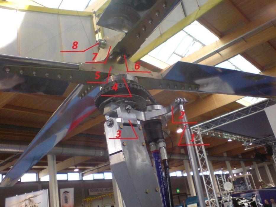

Kimon сказал(а):
Нук ПОКАЖИ мне на этом фото, хоть один шарнир или поводок лопасти,
Всё отмеченное - это элементы системы управления циклическим шагом лопастей ротора.
Без любого из этих элементов эта конструкция перестанет выполнять функции управления циклическим шагом .
НА ВАЛ ВРАЩЕНИЕ МОЖНО ПОВЕСИТЬ ХОТЬ ДЕСЯТЬ КАЧЕЛЬНЫХ РОТОРОВ В ДЕСЯТЬ ЭТАЖЕЙ, РАБОТАТЬ СИСТЕМА БУДЕТ ТАК ЖЕ, КАК И НА ДВУХЛОПАСТНОМ.
ПРОСТО ПИЛОТУ БУДЕТ НЕМНОГО ПОТЯЖЕЛЕЕ ВОРОЧИТЬ РУЧКУ УПРАВЛЕНИЯ.
А МОЖНО ПОВЕСИТЬ ВСЕ ДЕСЯТЬ ПАР ЛОПАСТЕЙ В ОДИН ЭТЕЖ, НО У КАЖДОЙ ЛОПАСТИ БУДЕТ СВОЙ ПЕРСОНАЛЬНЫЙ ГШ, И В ЭТОМ СЛУЧАЕ СИСТЕМА БУДЕТ ФУНКЦИОНИРОВАТЬ НОРМАЛЬНО.
Некоторые детали совмещают в себе функции управления циклическим шагом с функциями передачи основных полётных нагрузок.

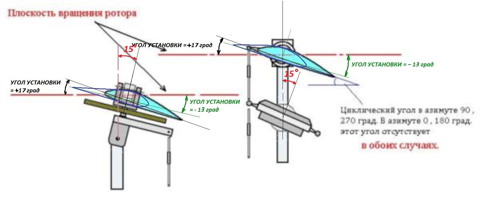

Шаг лопасти - это УГОЛ [highlight]МЕЖДУ ХОРДОЙ ЛОПАСТИ И ПЛОСКОСТЬЮ ВРАЩЕНИЯ[/highlight] ЛОПАСТИ.
И НИ ЧЕГО БОЛЬШЕ.
Для наглядности. И тоже еще раз повторю, ключевая фраза - [highlight]относительно плоскости вращения.[/highlight]
    16,6 КБ · Просмотры: 128
Плоскость вращения для левого рисунка будет перпенидкулярна оси, если что, а что из этого следует? А следует из этого то, что шаг-то в этом случае (исходя из Вашего определения шага) не меняется. Так?
В белловской втулке на кардане действительно, при изменении циклического шага, лопасти в своих осевых шарнирах не поворачиваются, но, поворачиваются, изменяя шаг, относительно, назовем "продольной", оси универсального шарнира.
Ось втулки перестает совпадать с плоскостью вращения ротора тогда когда мы наклоняем эту втулку. Сам же ротор при этом даже не подумает шевельнуться. Гироскоп он потому что. Наклонять ротор могут только аэродинамические силы перекоса, но не как не сама втулка чисто механическим путем.

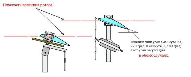

Андрей, вот тебе абсолютно аналогичная работа вертолётного и автожирного АП.
Общий шаг у обоих винтов равен примерно 2 градуса.
И ось ротора и тарелка на НВ отклонены на 15 градусов.
    75 КБ · Просмотры: 120
Эт с какого это перепуга?
Вы не забывайте, что сказал Андрей (Летавший).
Он сказал, что ротор это нехилый вращающийся маховик.
А вращающийся маховик всегда пытается сохранить положение оси своего вращения в пространстве.
Так вот при наклоне вала ротора (не путать с осью вращения ротора) плоскость вращения ротора какое-то время сохранит своё пространственное положение.
Зделать это позволит ей именно наличие общего ГШ.
Первый оборот или полтора и получится так, как нарисовано на левом ресунке.
И появятся те самые, так сказать, "углы перекоса".
Но это не на долго.
С каждым оборотом у одной из лопастей в каком-то азимуте угол установки будет больше, чем у противоположной лопасти.
А значит та лопасть в том азимуте начнёт создавать бООльшую подъёмную силу и станет потихоньку (с каждым оборотом ротора) приближать плоскость вращения ротора к перпендикуляру к оси вала ротора.
Если пилот отклонив ручку управления двигать ею больше не будет, то этот процесс будет постепенно затухающим.
Конечно, слово "постепеннно"- это утрированно.
Так как, процесс может занять меньше секунды.
Если ручка управления была отклонена от нейтрали на максимальные 15...20 гррадусов достаточно быстро (за 0.2 секунды), то процесс приведения плоскости вращения к перпендикуляру к оси вала ротора может занять порядка 0,5 секунды.
В общем, ротор всегда слегка отстаёт от ручки управления.
