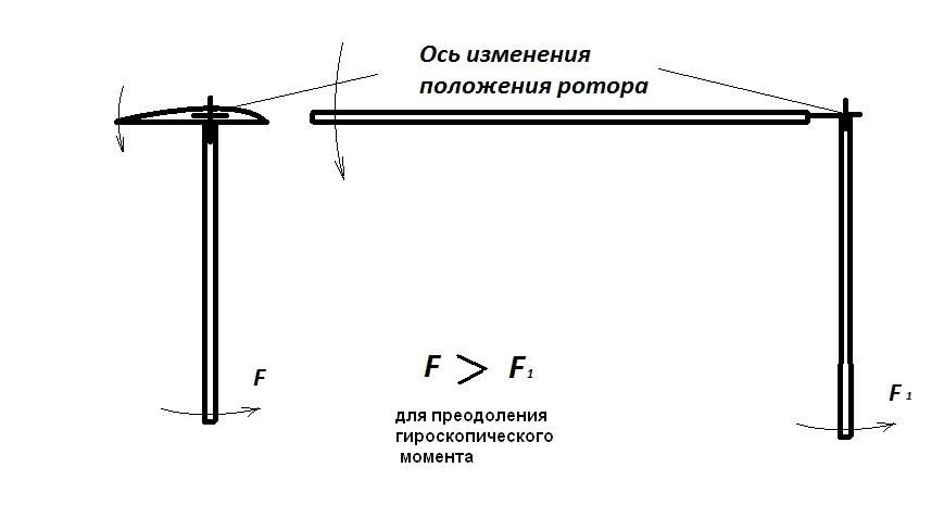

А пожалуй тоже отвечу.
На этом рисунке F естественно меньше, чем F1
angebor сказал(а):
Поставьте вместо знака вопрос, нужный знак по разнице прилагаемых сил F/F1
Вопрос задан немного не корректно, но учитывая предыдущий разговор, я так понял, что речь идёт о преодолении гироскопического момента винта, то есть частота вращения винта достаточно большая и рассматриваются только гироскопические моменты. Очевидно, что сила F будет больше F1, потому как гироскопический момент для силы F1 будет близок к нулю. Я думаю Вы не будете возражать против того, что гироскопический момент появляется из за Кориолисова ускорения (силы), и в случае, когда ускорение (сила) Кориолиса равна нулю, гироскопический момент будет так же равен нулю. В случае приложения силы F1, при наклоне ротора, каждая точка ротора получает приращение скорости по направлению совпадающей с осью вращения ротора, то есть ускорение и соответственно сила Кориолиса будут равны нулю. В качестве примера представьте цилиндр вращающийся относительно своей оси. Если на боковой поверхности цилиндра параллельно оси вращения движется материальная точка, то на поверхности цилиндра на неё не будет действовать никакая сила, следовательно сила Кориолиса будет равна нулю. Это объяснение "на пальцах", для того, что бы разобраться в этом вопросе более серьёзно, почитайте ссылку, которую я давал.

Летавший спрашивал о силах F и F1 имея ввиду невращающийся маховик в виде  ротора.
Он почему-то считает, что у вращающегося ротора повернув ось вращение за время, пока ротор находится поперек направления  действия на ось силы допустим на один градус, то вращающиеся лопасти ротора без особого сопротивления со своей стороны продолжат своё движение уже по новой траектории (плоскости вращения), отклонённой на этот один градус.
В общем по версии Летавшего за эту четверть оборота плоскость вращения вместе с осью вращения повернется тоже на один градус.
И так, типа, будет происходить каждые  пол оборота.
Успел, типа, человек силой рук повернуть ось на один градус пока ротор был поперек значит ротор повернувшись дальше на следующие четверть оборота, оставшись перпендикулярным к валу ротора, без особого соротивления займёт новое положение в пространстве, отклонившись от прежнего положения ровно на один градус.

По поводу четверти оборота имеется ввиду перемещение от положения поперек к действующей на ось силе (которую Летавший обозначил, как F) к положению вдоль этой силы.
Рассматривать нужно не ротор, а пруток, который жестко закреплен к оси вращения строго перпендикулярно.
Пруток имеет длину 8 метров, а весит 25 кг..
Вращается на оборотах 350 в минуту.
Летавший считает, что если пилот приложив силу F к нижнему концу оси успеет наклонить эту ось на допустим 0,1 градуса пока прут находится в положении поперек вектора силы, то при дальнейшем движении прутка, который после четверти оборота встанет вдоль вектора силы
ось останется в том же положении, в которое рука ее успела наклонить пока пруток находился в поперечном положении.
А так как пруток жестко и перпендикулярно зокреплен на оси, то после наклона оси и сама плоскость вращения так же легко наклонится на теже 0,1 градуса.
Так считает Летавший.

Нет, как я уже говорил (и приводил ссылку), мгновенное значение гироскопического момента зависит от формы маховика. Среднее значение, при равенстве моментов инерции, будет одинаковым.

Вращающийся пруток проще наклонить, когда его ось совпадает с направлением действия силы, а в остальном я согласен, двухлопастный винт наклонить проще. И к стати, не помню автожиров с балансирным управлением с многолопастными роторами, впрочем автожирами особо не интересовался.

По  Вашим словам получается, что сила F1 меньше силы F !!!!!!
Наверное Вы, все таки, опечатались!?!?!?
