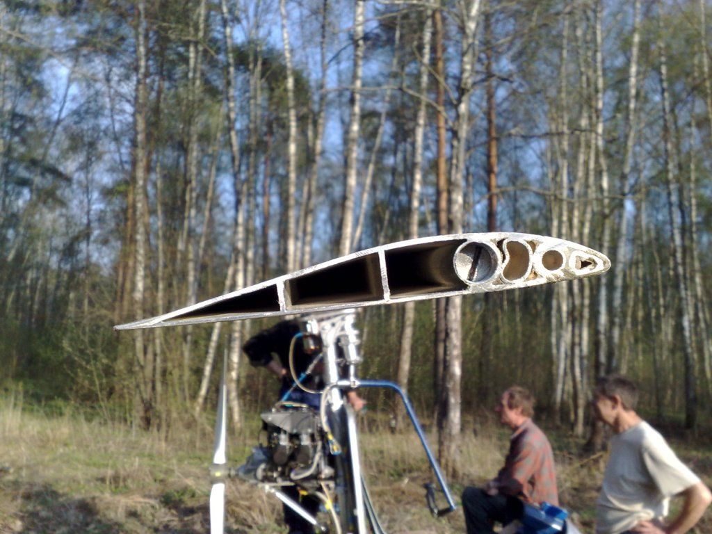

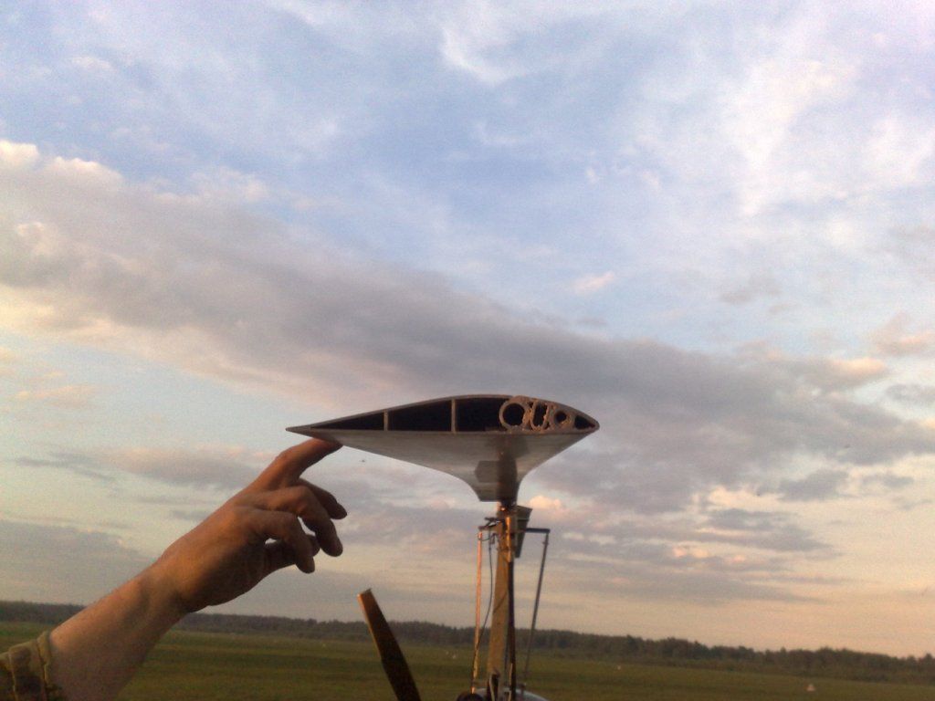

Здесь теоретически вы может правы, но для полета на автожире я не замечал, чтобы открытый канал в лопасти как то существенно повлиял на его полет!
Мы неоднократно летали на лопастях, где специально оставляли открытыми входы в лопасть у комля и конца...
Кроме свиста над аэродромом ничего не наблюдали. Интересно, что пилот этого свиста не слышал, а на поле очень даже громко свистело!
Вот так выглядела лопасть с открытым концом. Испытания проводились на тяжелом автожире RAF 2000 и легком одноместном.... Цель экспериментов все таже как и у вас....
Некоторые автожирщики всегда удивлялись: почему незакрывают концы? Но свист слышали!
