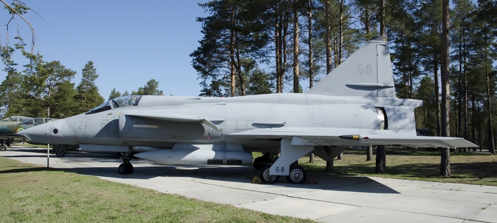

Хоть Утка, хоть Классика, . . . много Вы видели серийных ЛА чтобы задняя НП была ниже передней?
Это имелось в виду?
Зачем приводить самолёт:
1. боевой, где меневренность -- практически, показатель неустойчивости;
2. а чего не гиперзвук?;
3. пример, где компоновка объясняется конструктивом (шасси на консолях, потому низких, стремление разнести рядом стоящие передние и задние НП, плюс ради маневренности использовать направленную струю от переднего над или под основное крыло).
Может, это дископлан?
Я, лично, -- про такие:
Классика (не в аэродинамической компоновке, а как пример):
Чем заднее, -- тем выше.
"Блоха" Минье или наш "Октябрёнок" тоже боевые? А утки Рутана?
Тандем Лизандер Дилэйн хоть и боевой, но вообще нифига не маневренный, а задний план расположен ниже переднего.
Могу ещё хренову кучу примеров привести - ток повспоминать надо...

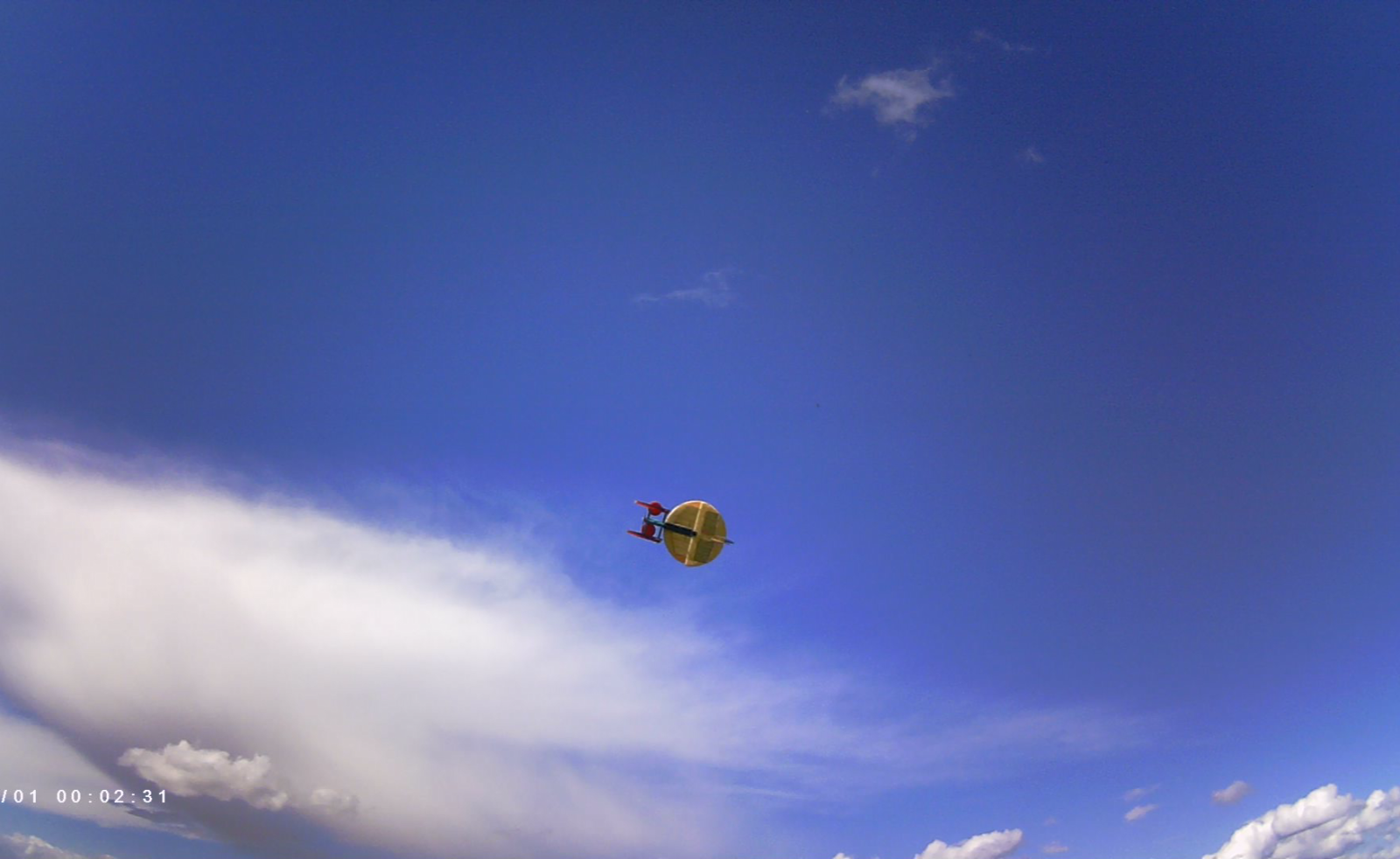

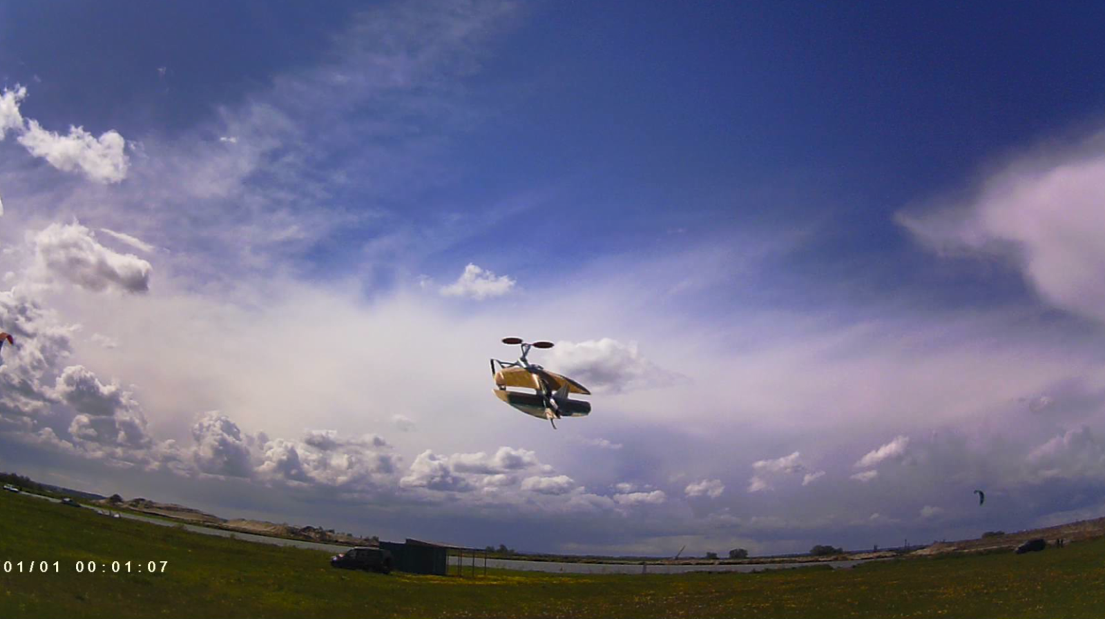

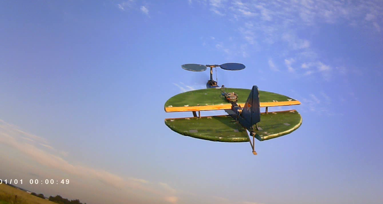

Привет друзья. Жаль что не получается выложить видео, там видно динамику. Дископланов простых я за 15 лет я изготовил порядка восьми экземпляров. и все с разными профилями. В этот же период начиная с 20 года построил три варианта дископланов с щелевым крылом. При испытание в полёте дископлан с щелевым крылом управляется комфортнее и с выключенным двигателем и с застопоренным воздушным винтом планирует дальше, что говорит, что С/У у щелевого получше. Первый вариант щелевого вообще был сделан из пенопласта, для того, чтоб посмотреть работает или нет. Понравилось, построил ещё два. Выкладываю три фотки, первого и последнего щелевого.
    919,3 КБ · Просмотры: 159
    1,7 МБ · Просмотры: 151
    1,8 МБ · Просмотры: 140
